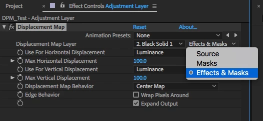

横から失礼します。
プリコンポーズしない場合。
調整レイヤーに適用したディスプレイスメントマップの設定が
マップレイヤー→「ソース」になっていないでしょうか?
これを「エフェクト&マスク」に設定するとプリコンポーズした場合と
同じ結果が得られると思うのですが。。
Mukaidaさんがおっしゃっているのと同じことになってしまいますが、
この設定がCC2014には無く、ゆえにプリコンポーズが必要だった。のではないでしょうか?
「ソース」に設定していると、
エフェクトのかかっていないただの黒平面をマップとしてしまいます。
水平・垂直それぞれ100設定なので、
ベース画がその分どこかの方向にズレたのだと思われます。

ディスプレイスメントマップのマップレイヤーでしょうか?
マップレイヤーにエフェクトを適用しているので、プリコンポーズが必要になります。
この動画は、CC2014を使用していますが、現在のバージョンでは下記リンク
「他のレイヤーのマスクとエフェクトを含むエフェクト」の項目にある設定がディスプレイスメントマップに追加されているので、プリコンポーズをしなくても効果は出るようになりました。
