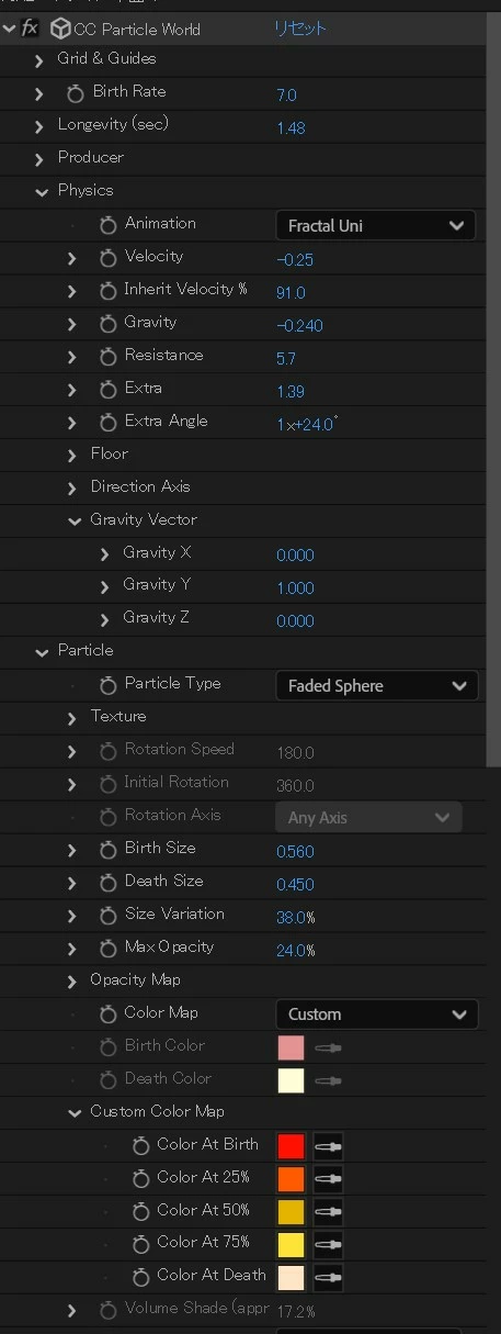

説明が難しいのですが、ベースはCC particle worldが肝です!
かけたエフェクトが、上から
①CC Particle World
炎の基本の形を作ります。
②タービュレントディスプレイス
炎のちょっととがった感じと歪みを加えます
③マットチョーク
CC Particle Worldで消せなかった余計なモヤモヤ部分を
チョークを使って刈り込んで消しちゃ言います。
→炎の輪郭がツルンとなります
④波紋
これで炎をちょっとだけ揺らしてあげます。
本物はほとんど揺れていないので微妙にちょっとだけです。
⑤ブラー(方向)
これで横に広がる余計なモノを縦方向にブラーかけてごまかします!(笑)

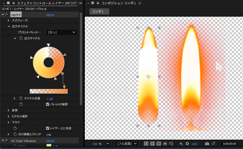

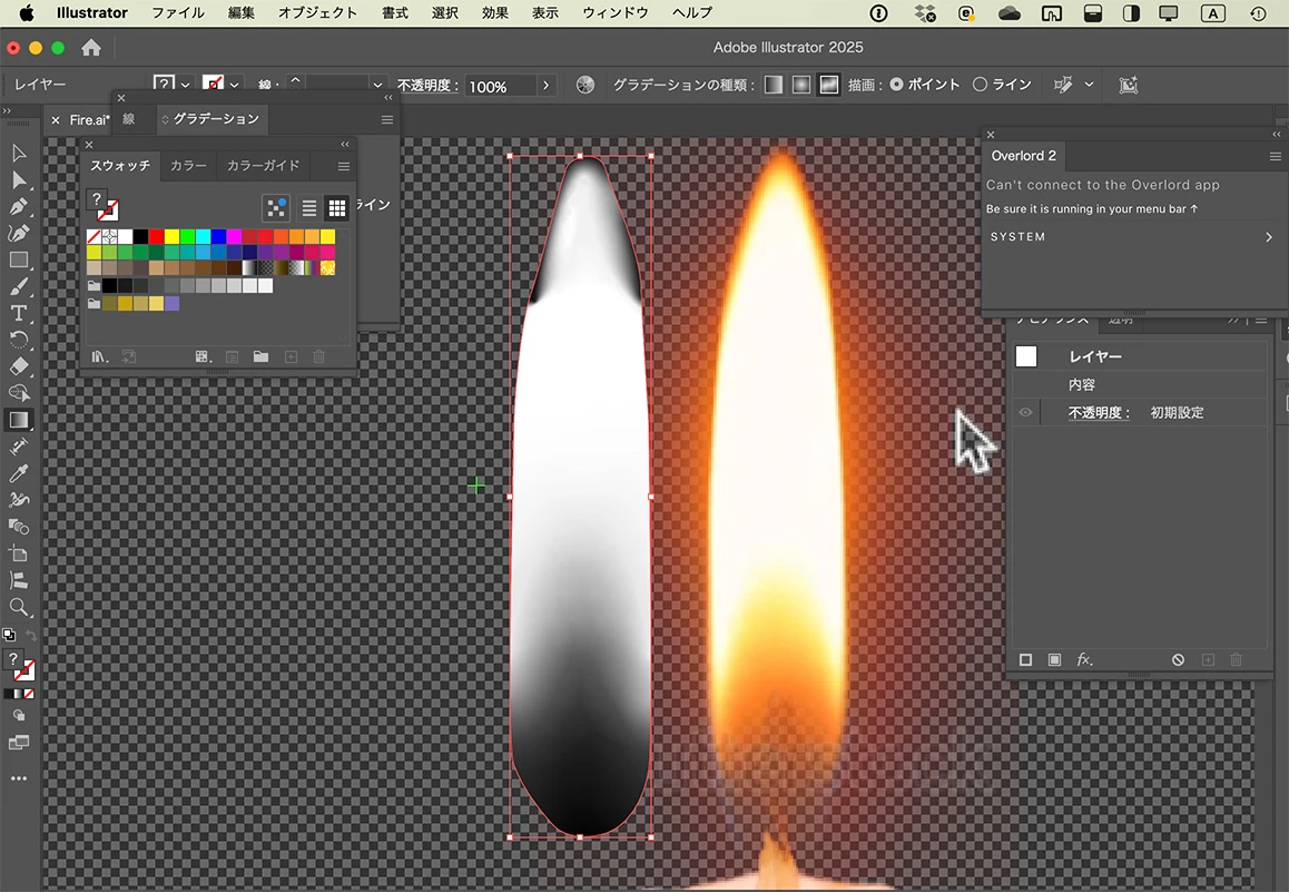

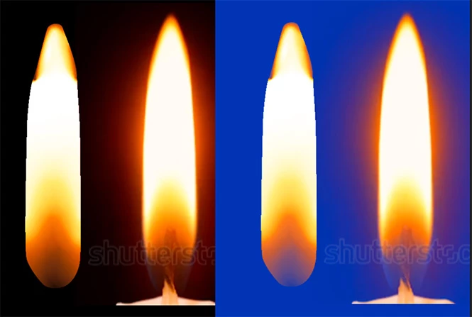

GEM_ジェムさんが回答されているように、火の形状は作る必要はあると思うので、
After Effectsだけでなく、Illustratorと無料のプラグインを使った例を作成してみました。
参考動画から火の色を抽出したり形状を確認るするために、VideoCopilot社のColor Vibranceを適用した画像を書き出してIllustratorに配置します。
フリーグラデーションで色ごとにグレー色の明度に割り当てて着色します。
After Effectsのコロラマで色と不透明度を設定して色を変換します。
透過している箇所は、黒色の背景が着いてしまうので、Color Vibranceを使って黒成分を除去すると、黒い背景以外でも対応できるようになります。

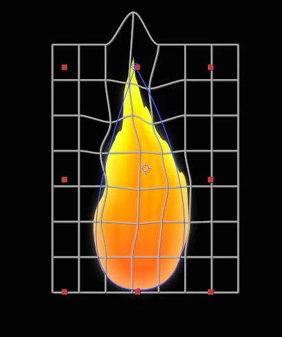

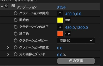

色んなアプローチがあるかと思いますが、今回はシェイプを使った方法を提案してみます。
シェイプで作成しているのでリアル感はないですが、この方向性でも良ければお試しください。

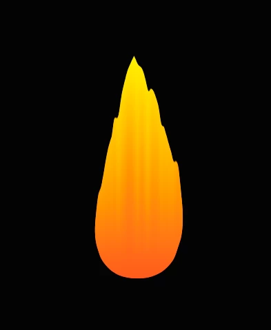

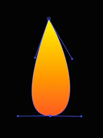

1、火の形を作る
新規平面を作成
マスクで火の形を作成 ※単純な形でOK
2.色を変更
エフェクト→描画→グラデーション
任意の色に変更

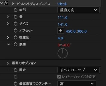

3.歪みを追加
エフェクト→ディストーション→タービュントディスプレイス
変形を垂直方向に変更
その他項目は任意で変更
展開にアニメーションをつける
※キーフレーム または エクスプレッション (time*300)など

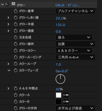

4.グローの追加
エフェクト→スタイライズ→グロー
グロー基準をアルファチャンネルに変更
あとは任意で値を変更

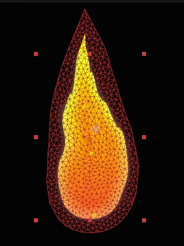

5.メッシュワープを追加
エフェクト→ディストーション→メッシュワープ
任意で形を変更
6.パペットツールを追加
画像では4点作成し、それぞれをキーフレームでアニメーションさせている

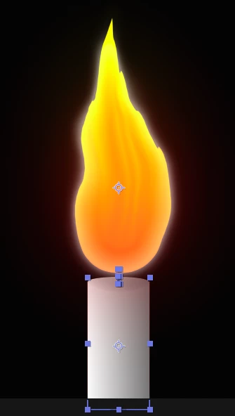

7.グローを追加
再度グローを追加し、光っている雰囲気にする
8.ろうそく部分の作成
シェイプレイヤーを組み合わせて作成
グラデーションエフェクトを使って丸みを表現しています。
