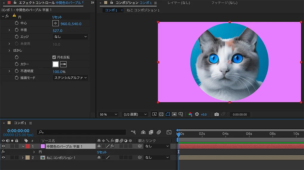

>・円部分に動画が表示できない
円のレイヤーの下に動画を配置すれば表示されます。

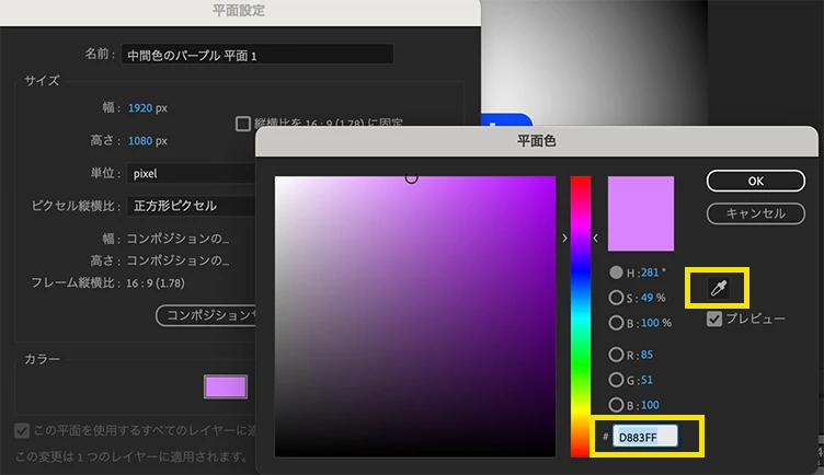

>・円アニメーションの色と、テキスト+画像をのせるベースを同じ色にできない(そもそも円とは別に作るものなのかわからない)
色を設定するアイコンをクリックすると、下図のパネルが表示されるので、下部にある数値をコピーするか、スポイトツールでプレビューに表示されている画像をクリックすると、その色を選択できます。

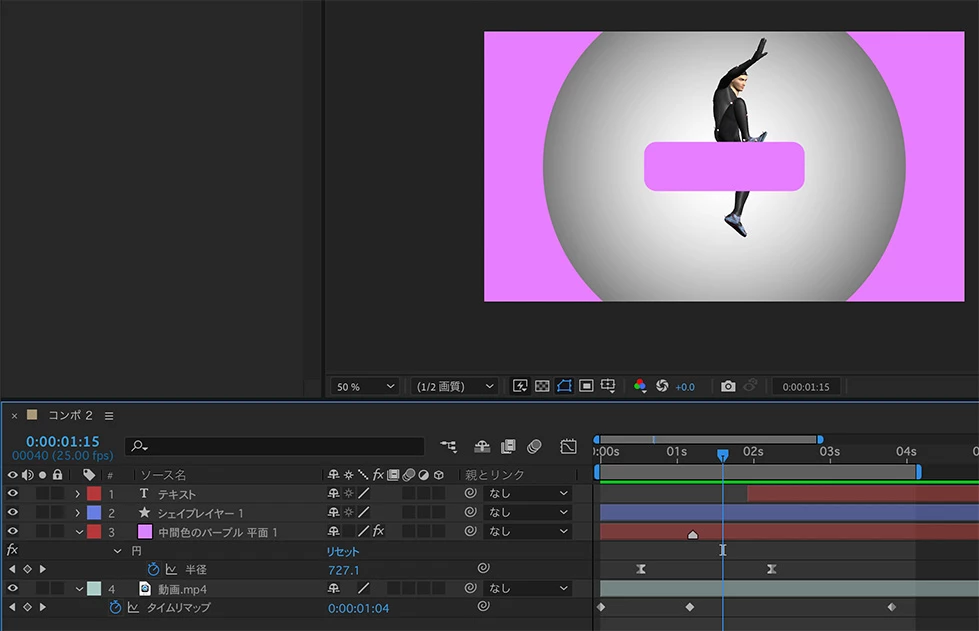

言葉だけでは、どのようなアニメーションなのか推測できなかったのですが、質問に出てくる文言から動画を作成してみました。
