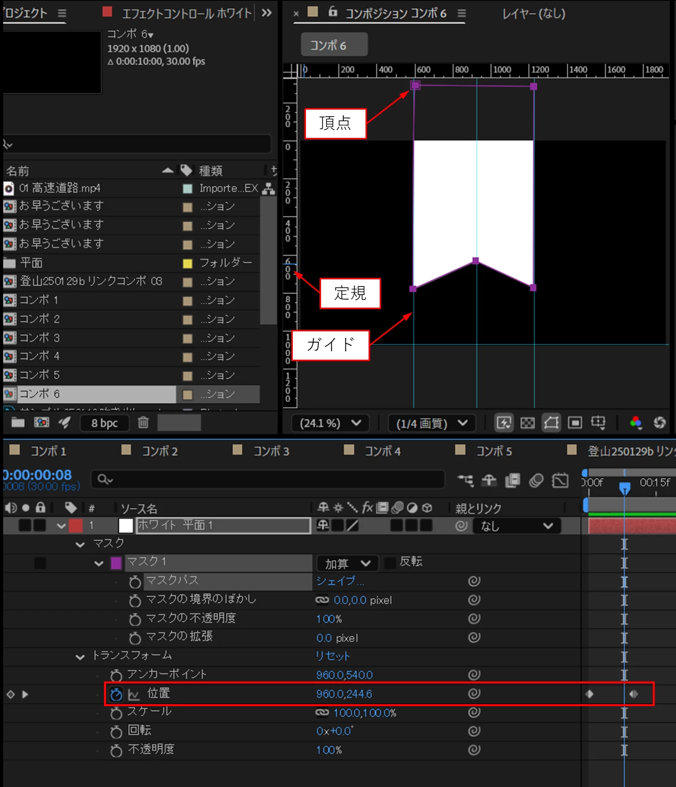

Feb 15, 2025 9:33 AM UTC

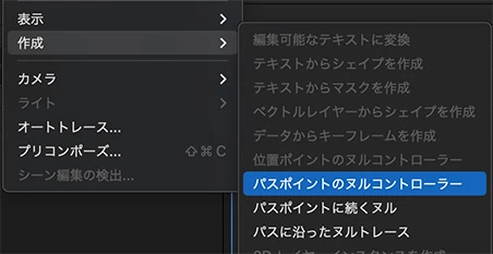

長方形シェイプのパスをベジェパスに変換してから、ペンツールで下部中央に頂点を追加することができます。
頂点は、正確な位置に追加できないと思うので、情報パネルで確認しながら配置する、「定規」で中央に線を追加する、または、スクリプトを使って頂点を数値でコントロールする方法などがあります。
スクリプトについては添付した動画で確認できます。
尚、このスクリプトの機能は、次期アップデート(v25.2)でレイヤーメニューから選択できるようになります。(画像はv24.2 Beta版)
動画の長方形シェイプを作成する方法は、Shiftキーを押しながらツールをダブルクリックです。
Shiftキーを押さない場合は、コンポジションサイズのシェイプが作成されます。

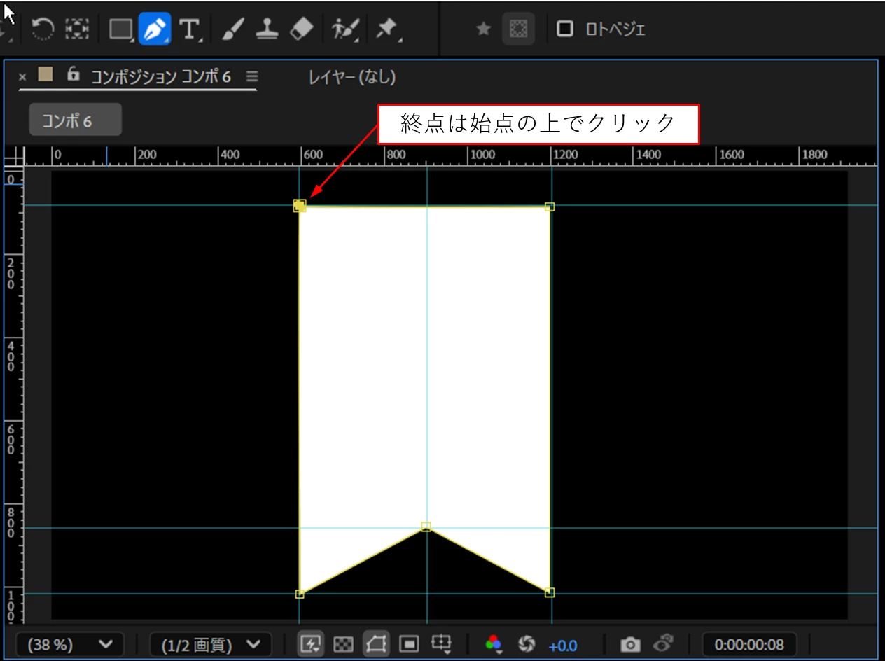

150kw
Feb 15, 2025 2:42 PM UTC
こんばんは
情報ありがとうございます。

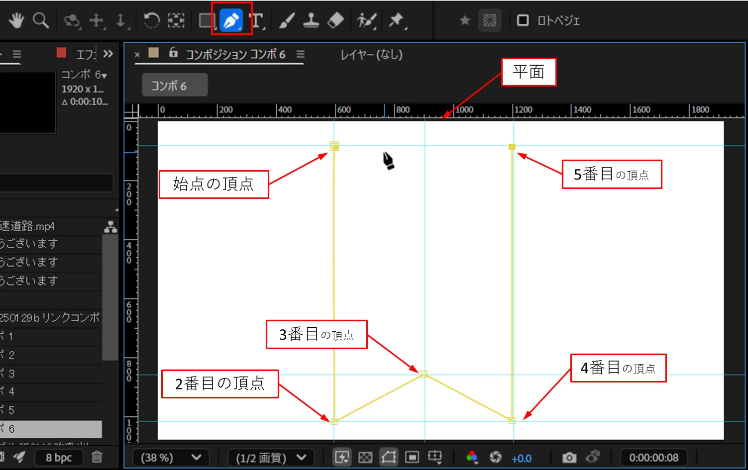

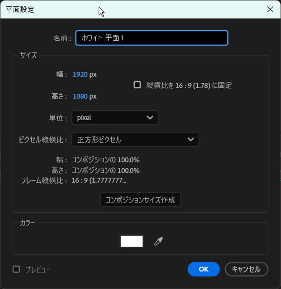

次のように行います。
①メニューの「レイヤー」→「新規」→「平面」を選択し、開いた「平面設定」ウィンドウで、「名前」と「カラー」を設定して「OK」をクリックします。
②コンポジションに平面が作成されます。
次に「ペンツール」を選択し、「始点」⇒「2番目」⇒「3番目」⇒「4番目」⇒「5番目」と順番に「頂点」をクリックして作成します。
*この時ガイドを表示しておくと操作しやすいです。
③最期の頂点(終点)は始点の上でクリックします。
するとパスが閉じて、オブジェクトが作成されます。
【参考です】平面からいろいろなオブジェクトを作成できます。

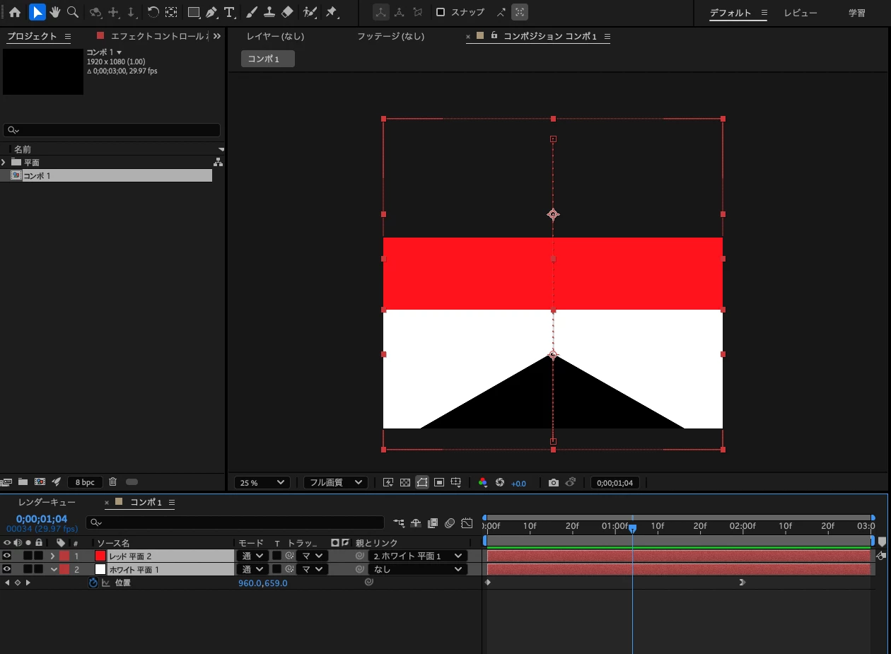

Feb 15, 2025 6:46 AM UTC
現状では添付されている形は作成できているということでしたら、追加で画面いっぱいの長方形を作成してください。次に長方形を画面の上の方へ移動します。ここで長方形と先に作成しているレイヤーを親子関係にします。親に設定したレイヤーを移動させると子レイヤーも一緒に動いてくれますので、あとはキーフレームを使ってアニメーションさせることで完成します。
添付画像ではわかりやすく色をつけています。
