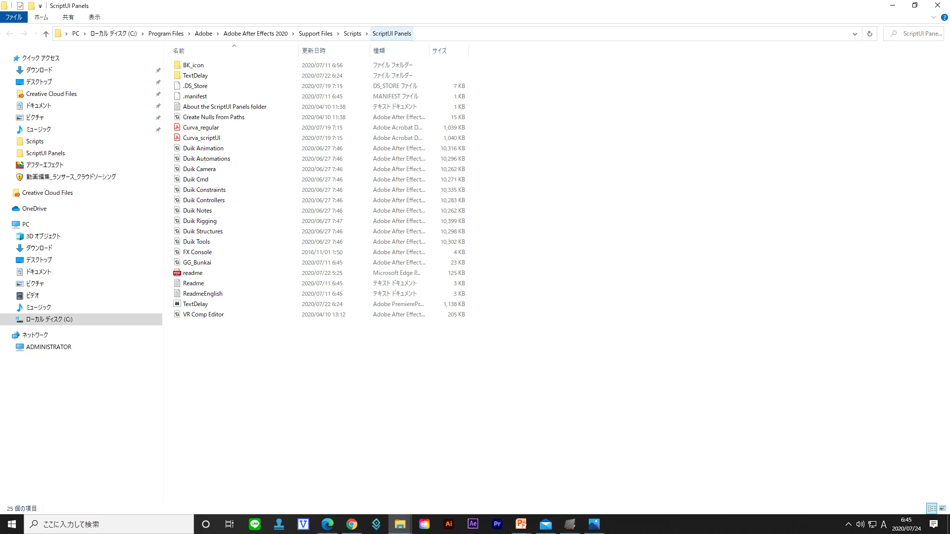

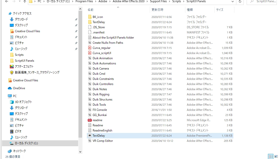

はじめまして。AE初心者です。TextDelayというスクリプトを購入したのですが下記の画像のようにスクリプトUL Panelsにデータを保存しても使用できず困っております。初歩的な質問で申し訳ないですがご教示のほど、よろしくお願い致します。

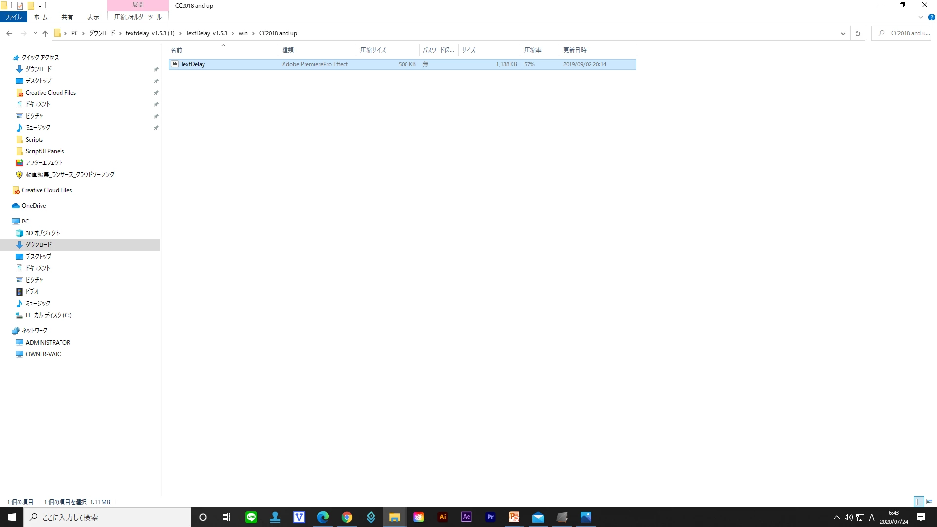

PCの設定についてですが、ファイルの種類を見分けるために、ファイル名に拡張子を表示させる設定に変更しておくことをお薦めします。
このファイルのアイコンから判断すると、スクリプトではありません。
おそらくプラグインだと思います。
ダウンロードしたファイルに、インストール方法を説明したファイルが含まれていないでしょうか?
この会社の製品は、下記ツールを使用してインストールするのが一般的だと思います。
https://aescripts.com/learn/aescripts-aeplugins-manager-app/
MukaidaCommunity ExpertCorrect answer
July 23, 2020
おそらくプラグインだと思います。

問題解決しました!ありがとうございました!助かりました!

text delay is a plugin, not a script. you should place it in the plugins folder in after effects (then you would see it as an Ae effect in the effects and presets panel) the installation manual is in the readme file that comes with your plugin.
