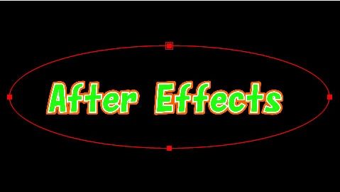

アーチ型のテキスト文字
After Effects CCで、アーチ型のテキスト文字を作りたいのですが、どなたかご指導ください。

    こんにちは、150kwです。
    パワーを入れて勉強されているようですね。
    文字1文字の変形は解りませんが、文字列ならいか様にも変形できます。
    1.「テキスト」レイヤーに文字列を書きます。
    2.「テキスト」レイヤーを選択し、「楕円ツール」で文字列の周囲に楕円(パス)を描きます。図1参照。
    3.「テキスト」レイヤーに「マスク」プロパティが追加されます。

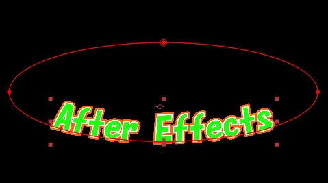

    4.「テキスト」レイヤー⇒「テキスト」プロパティ⇒「パスのオプション」と展開し、「パス」の▼印をクリックして、開いたドロップダウンメニューから「マスク1」を選択します。
    5.文字列がパスに沿って表示されます。図2参照。

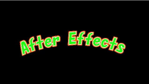

    6.「テキスト」レイヤーを選択し、「選択ツール」を持って、パスのアンカーポイント上をクリックすると、ベジェハンドルが表示されます。
    7.このアンカーポイントとベジェハンドルをドラッグして、パスをアーチ型に変形させると、文字列はそのアーチ型に沿って並びます。図3参照。
    8.パスを非表示にすれば出来上がりです。図4参照。

    図1
    図2
    図3
    下中央のアンカーポイントは削除します。左右のアンカーポイントからのベジェハンドルは「Alt」キーを押しながらドラッグすると折り曲がります。
    図4
