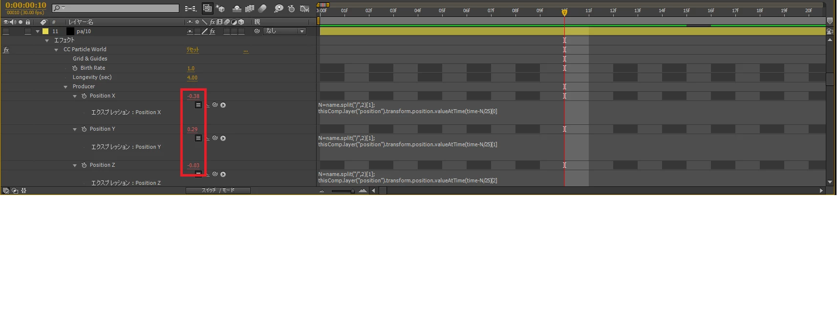

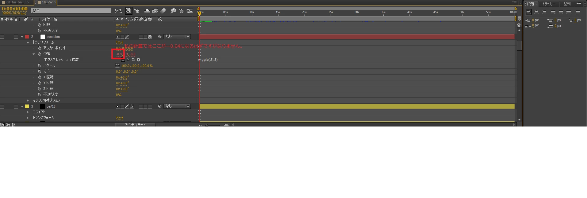

例えばMukaida様のいうようにpa/10のレイヤーの現在時間10フレームをみてみました。
「pa/10の10フレームでのCC particle worldのProducerの数値の画像」
「0フレームでのレイヤー名"position"(ヌル)の数値の画像」
「(time-N/25)は、(現在の時間"フレーム" / 25fps – レイヤー名の数値 / 25)  となることから、(10/25 – 10/25) で 0 になります。
positionレイヤーの 0フレームの値が 0.4なので、PositionXの値は0.4になります。」
とありますが実際の10フレーム時でのCC particle worldのProducerのx軸の数値は-0.38でした。

August 19, 2017
> 0という数値は"position"レイヤーの0フレーム(時間)のx軸の数値を示している
   その通りです。
小数点以下で誤差が出ているのは、wiggle が原因と思われます。
wiggleについて調べてもらうといいのですが、三角関数で計算されているので、ほとんどの場合 割り切れないため、切り捨てか四捨五入して表示されているのでしょう。
確認をするのであれば、wiggle のエクスプレッションを無効にして、手動で位置を設定してキーフレームを打ってください。
そして、キーフレームを打ったところで、数値を比較してください。
また、ディスプレイは1ピクセル単位で表示や移動するので、今回の場合 0.1以下の誤差は映像に影響ないものと思います。
今回のエクスプレッションの効果について、<キーフレーム補助/ エクスプレッションをキーフレームに変換> を実行すれば、グラフエディッターで、動作を確認できます。
(エクスプレッションは消えるので注意してください)
<追記>
Lightning Leaf さんの画像を見るとフレームレートは 30fps ですね。
25fpsのところを30fpsに変更して計算してください。
グラフを表示する方法は、キーフレームに変えなくても、position X の周囲にあるグラフのアイコンを押してもできます。

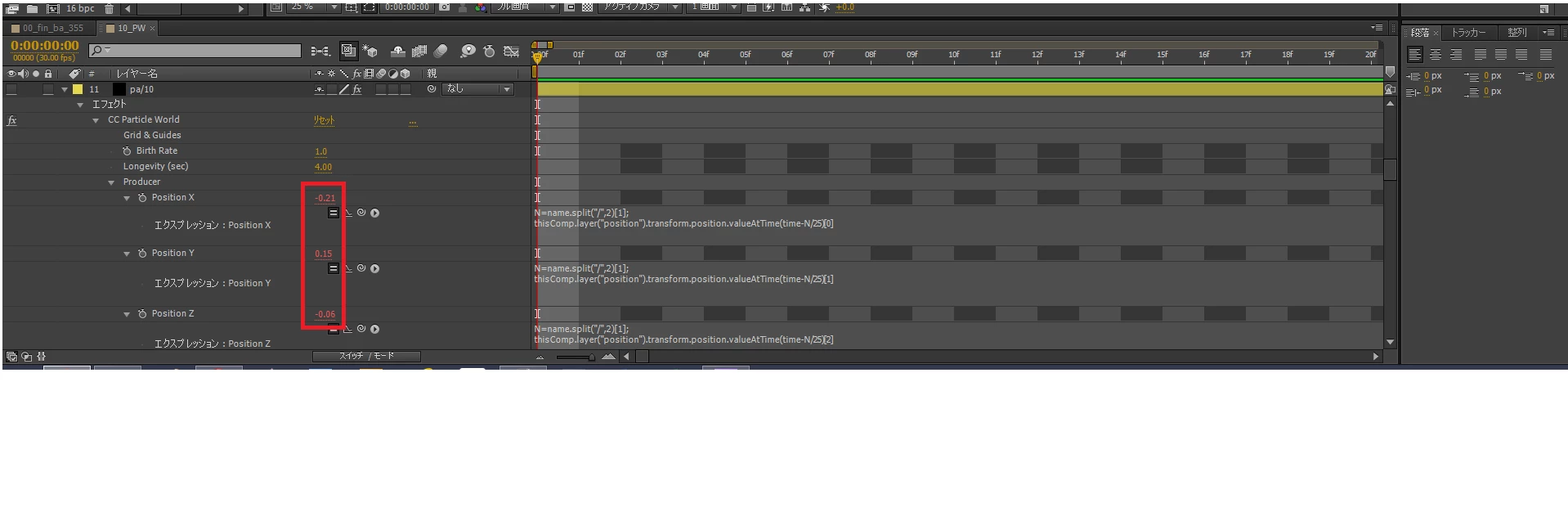

下記の画面がプロジェクトの画面なのですが
Mukaida様の理論で行きますとまずN=name.split("/",2)[1];の中のnameとはpa/1のことだと思いますが
Nはその理論でいきますと1になるかと思います。
次にその下のエクスプレッションなのですが
thisComp.layer("position").transform.position.valueAtTime(time-N/25)[0] とありまして
これは"psiotion"というレイヤー(ヌルレイヤー)の位置を (time-N/25)[0] とする、
すなわちtimeは画像のものですと0ですので 0(秒)-1(秒)/25=ー0.04
つまり日本語にすると
"psiotion"というレイヤー(ヌルレイヤー)の位置(x軸)を-0.04とするという
意味になるかと思います。
ところが例の"position"レイヤーのx軸をみてみると下記画像のようにー0.4となっております。
これは私の単位の数え方がどこかおかしいのでしょうか?
もしくは計算方法がどこか間違っているのでしょうか?

エクスプレッッションで求めているのは、CC particle worldのProducerのPositionX のはずですよ。
赤い枠で囲まれている数値は、エクスプレッションに wiggle と記載されているので乱数です。
プロジェクトを削除したので確認できていませんが、たしか パーティクルが発生するまでの時間か、または、移動を開始するまでの時間差が変化したような気がします?

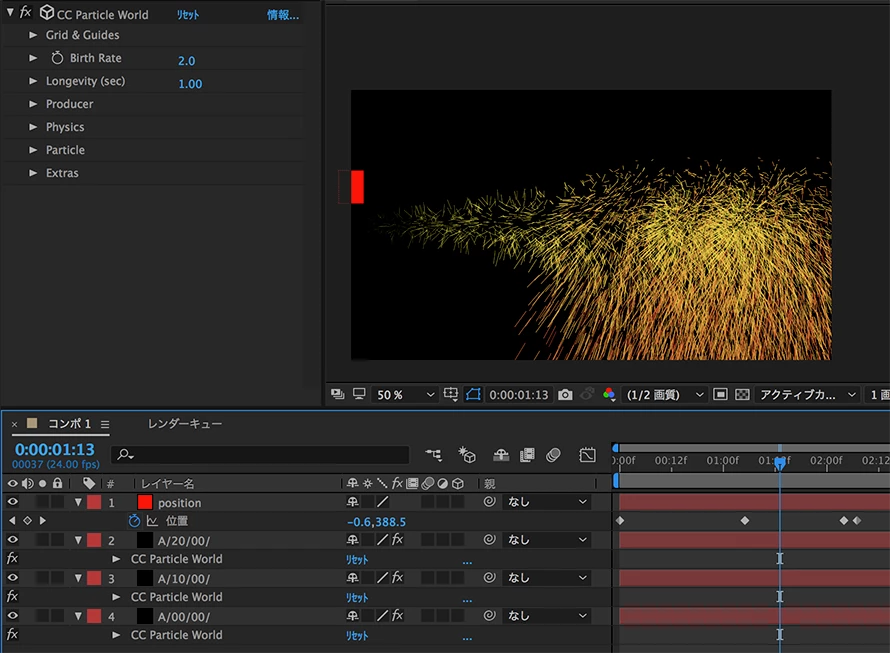

August 18, 2017
<追記>
このエクスプレッションは、positionレイヤーの動きを指定した時間が経ってからProducerのPositionXの動作が始まります。
例えば、レイヤー名 pa/10 の場合、現在時間10フレームの値を確認すると positionレイヤーの0フレームにある「–0.4」になっていると思います。
計算式は、コンポジションのフレームレートは25fpsになっているはずなので、
positionレイヤーの 0フレームの値が –0.4なので、PositionXの値は –0.4になります。

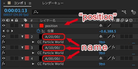

August 18, 2017
name はエクスプレッションを適用したレイヤー名で、split は "/"で区切られた レイヤー名の数字部分のレイヤー2では20、レイヤー3では10 を指しています。
この数値を変えることで、Position Xの位置が変わります。  時間が変わる。
(リンクを貼ったサイトでは、"/" ではなく "_"を推奨しています)
"position"は、レイヤー名が position のレイヤーです。
Lightning Leaf さんが参考にしたプロジェクトと比較してみてください。
