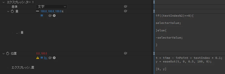

テキストが頭から順に交互に上下から出現するエクスプレッションを記述したのですが、[位置]の2行目で「結果を数値に変換できませんでした」とエラーが出てしまいます。
色々調べたのですが解決しないため原因が分かる方がいらっしゃいましたらご教示いただけますと幸いです。
[量]
if((textIndex%2)==0){
selectorValue;
}else{
-selectorValue;
[位置]
t = time - inPoint + textIndex * 0.1;
y = easeOut(t, 0, 0.5, 100, 0);
[0, y]

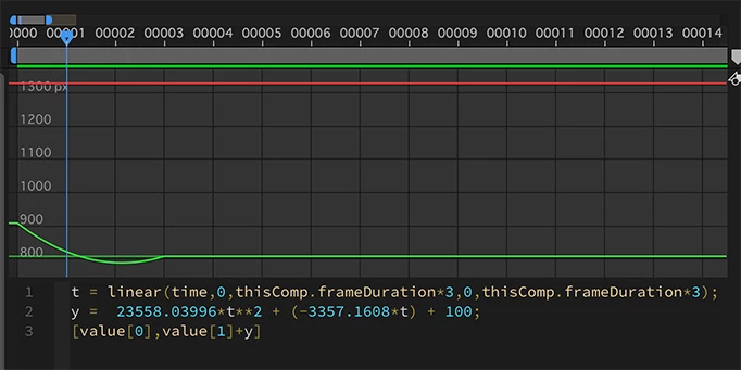

    Easeを使うと設定はできませんが、数式で記述すれば色々な曲線を描くことができるので、希望した動きに近づけることができます。
    中学校で習う二次方程式を使えば、3点を通る曲線が描けるので試してみましたが、緩急がきつい場合は、緩いところで曲線が膨らんで反対方向にはみ出してしまうため、不可でした。
    Expressionのプリセットにある 関数 Math.Pow()を使用した計算式が近い動きになると思います。

    量のコードは、
    let t = time-inPoint;
    let f = 0.5; // デュレーション
    let up = easeOut(t,(textIndex-1)/textTotal*f,textIndex/textTotal*f,100,0);
    let down = easeOut(t,(textIndex-1)/textTotal*f,textIndex/textTotal*f,-100,0);
    if(textIndex % 2 == 0){
    up;
    }else{
    down;
    位置のエクスプレッションは削除して値を0,100にして下さい。
    これでどうでしょうか。
