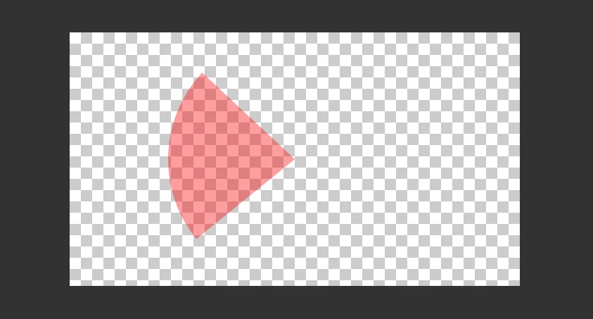

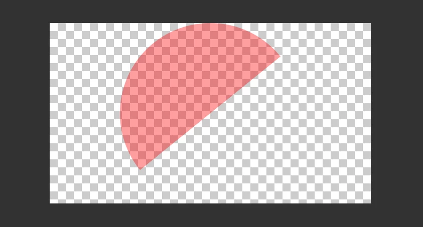

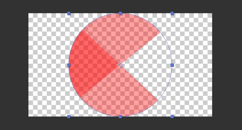

    1つのシェイプレイヤーでやる場合は、円をパスのトリミングで半円にして、リピーターで一つ複製してオフセットをずらして、パスの結合で交差を選ぶと扇状の形になるので、これを利用するのがいいかもです。
    オフセットの値で扇状の広がりを設定できますが、この場合半円同士の交差となるので最大180度までしか広げることは出来ません。
    全体の回転はリピーターの回転か、トランスフォームの回転で行うことが出来ます。
    リピーターのスケールを片方マイナスにすると、オフセットした際に両側に閉じたり開いたりすることも出来ると思います。

    全体の回転というのはサンプルではオフセットで行っていますが、
    これをシェイプのトランスフォームの回転で行っても同じような結果になるかなと思います。
    両側に閉じたり開いたりというのは前述のとおりリピーターのスケールを片方マイナスにすると
    リピーターで増えた図形は左右反転のようになり、オフセットの回転とは反対の方向に動くようになるので両側に
    閉じたり開いたりするようになります。
    回転する、開く、閉じるというような要素を分解して組み立てていくようにすると
    わかりやすかったり調整しやすかったりすると思います。

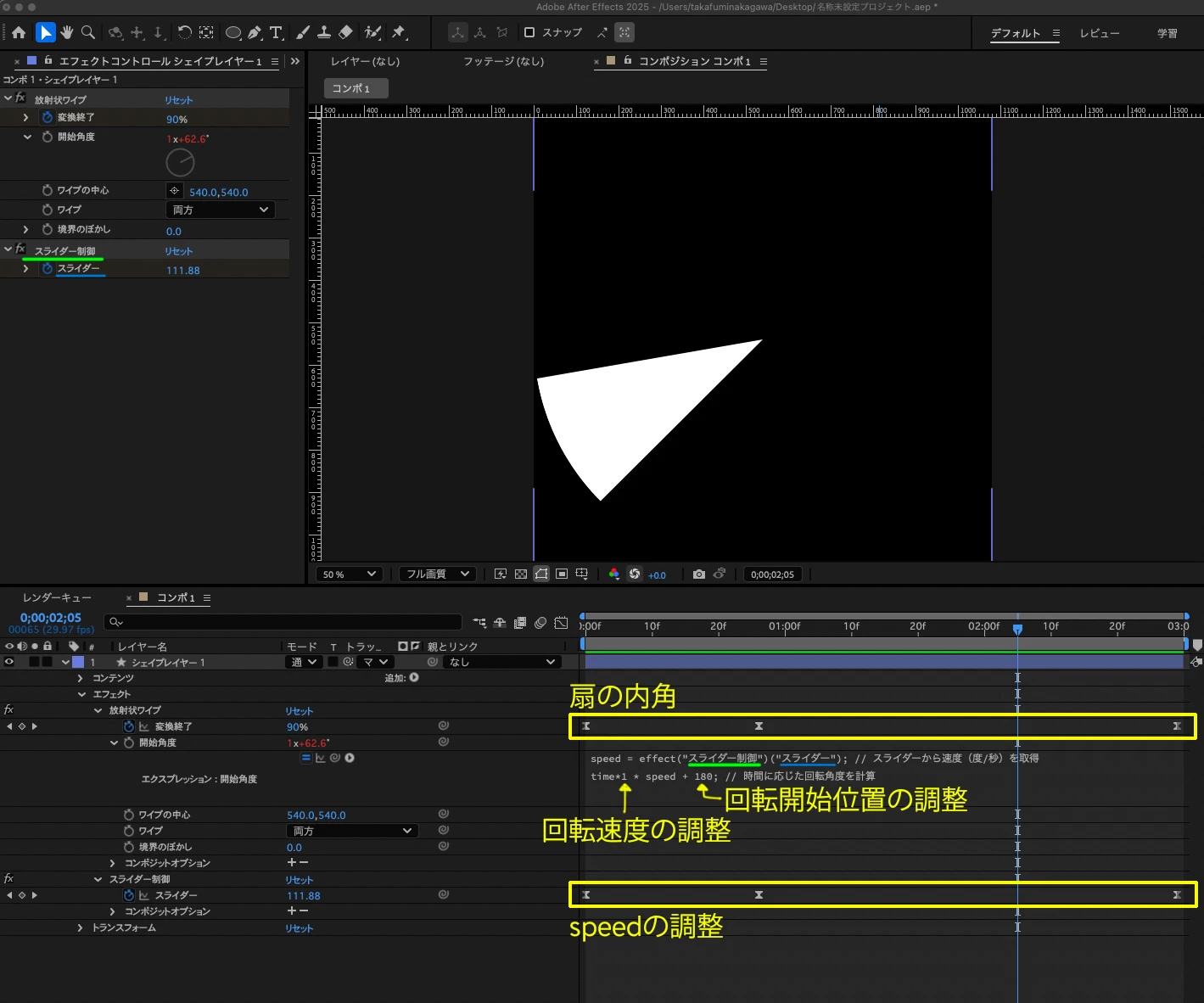

    1.扇の形を作る。
    シェイプレイヤー(円)を作成します。
    2,エフェクトの追加
    放射状ワイプを適用(エフェクト→トランジション→放射状ワイプ)
    ワイプを「時計回り」から「両方」に変更
    さらにスライダー制御を適用(エフェクト→エクスプレッション制御→スライダー制御)
    3.エクスプレッションの設定
    放射状ワイプの開始角度にエクスプレッションを設定(回転の速度)
    speed = effect(“スライダー制御”)(“スライダー”); // 秒あたりの回転角度を取得
    time *1 * speed + 180; // 回転角度に180度のオフセットを加算
    4.キーフレームの設定
    放射状ワイプの変換終了とスライダーにそれぞれキーフレームを設定してイメージの動きに合わせていく。

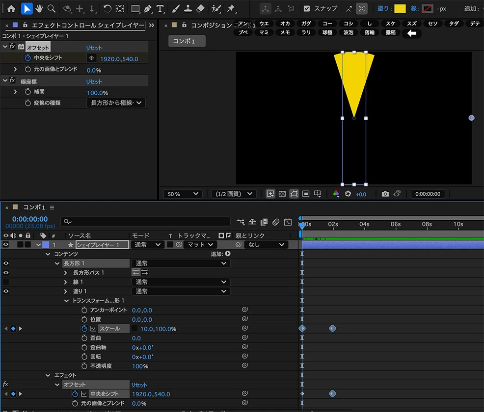

    February 14, 2025

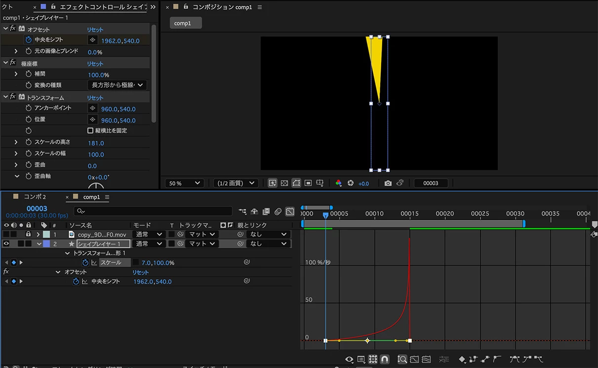

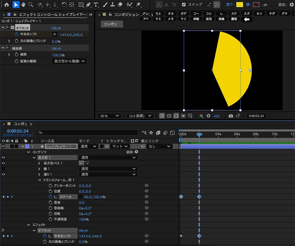

    長方形シェイプに「オフセット」「極座標」を適用する方法はどうでしょう。
    キーフレームは、下図の通りで「スケール」と「中央をシフト」に追加します。
    オフセットの代わりに「トランスフォーム」を追加して回転で調整しても作成できます。

    February 15, 2025
    添付映像を分析すると、終わりの2フレームで極端にサイズが拡大されています。
    グラフエディタで編集をするなら、「速度グラフ」でサイズも角度も最も右に寄せたグラフにすれば良いと思います。
    忠実に添付映像に合わせる場合は、アニメーションが15フレームしかないので、1フレームごとに調整しても、すぐに複製ができると思います。
