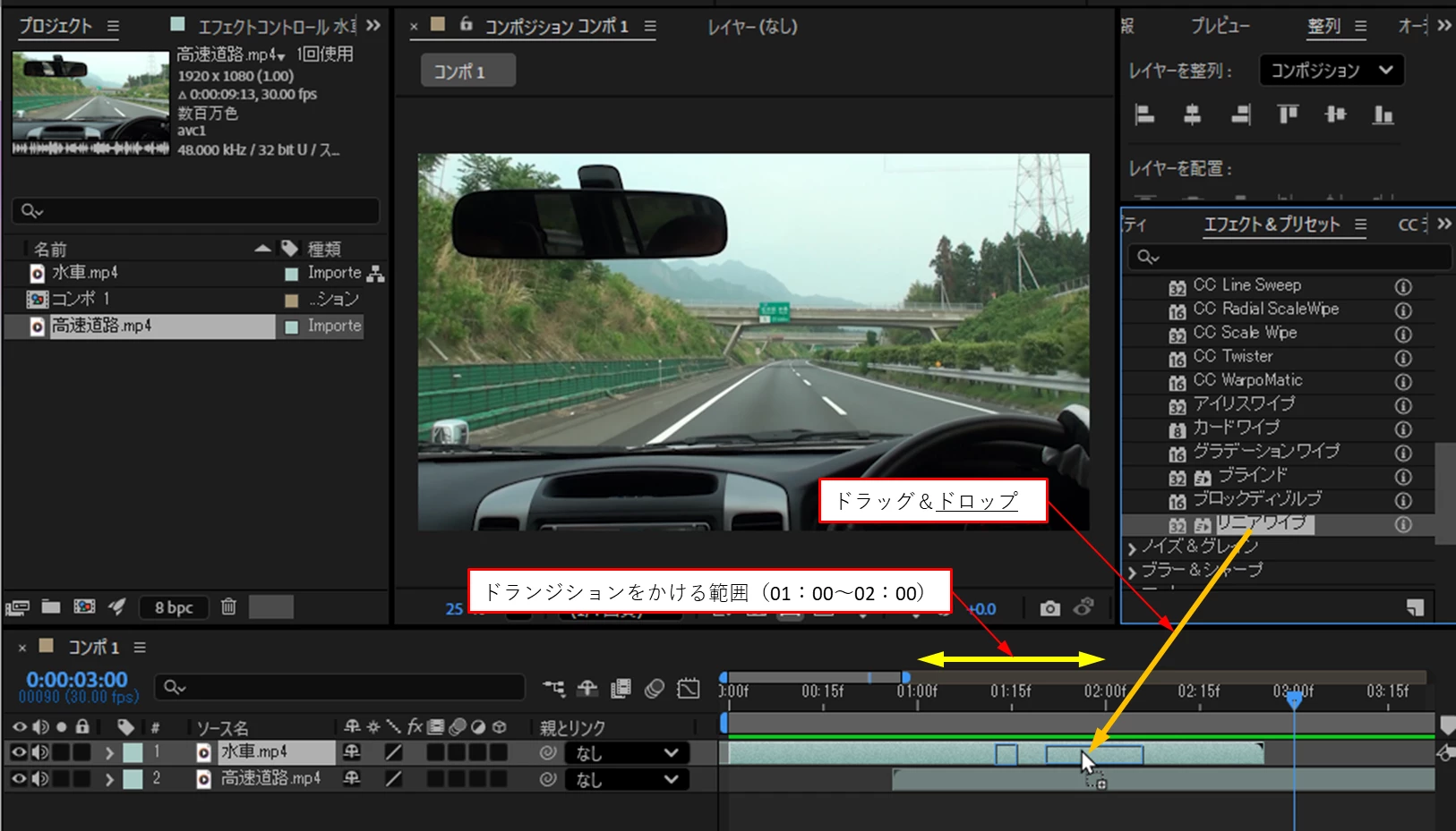

    こんばんは、determined_Giggles8597 さん
    まず、OSとそのバージョン、After Effectsのバージョン(v24.6.8、v25.6等)を教えていただけますか。
    ここでは「リニアワイプ」トランジションで説明します。最も簡単な例ですがいかがでしょうか。
    ①トランジションをかける映像素材を、レイヤー1とレイヤー2に予備フレームを考慮して配置します。
    次に「エフェクト&プリセット」パネルから「リニアワイプ」トランジションをレイヤー1へドラッグ&ドロップして適用します。
    *予備フレームは長くても構いません。

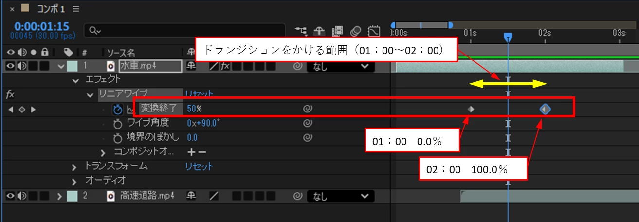

    ②レイヤー1の「エフェクト」→「リニアワイプ」→「変換終了」に「01:00に0.0%」、「02:00に100.0%」のキーフレームを打ちます。
