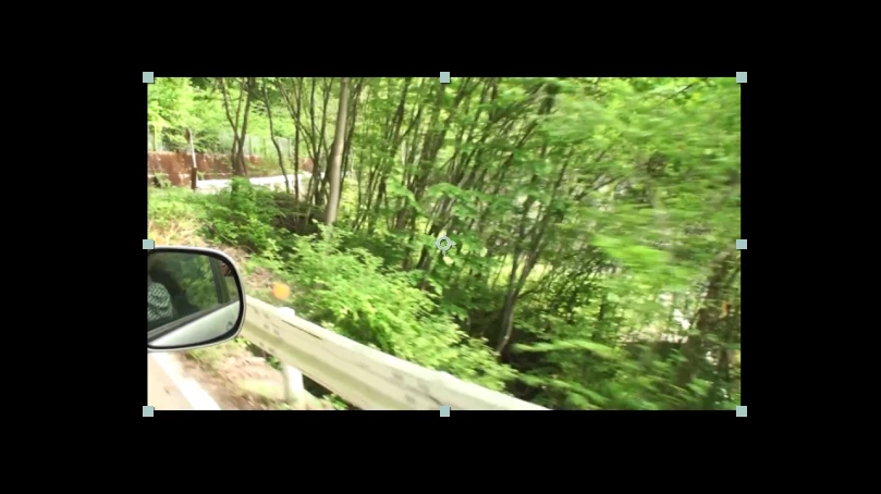

まず、OSとそのバージョン、After Effectsのバージョン(v24.5、v25.0等)を教えていただけますか。
>当たり前ですが画面上下に余白ができてしまいました。
左右にも余白ができたのではないでしょうか(下図)。
また、素材のフレームサイズを教えていただければ有りがたいです。

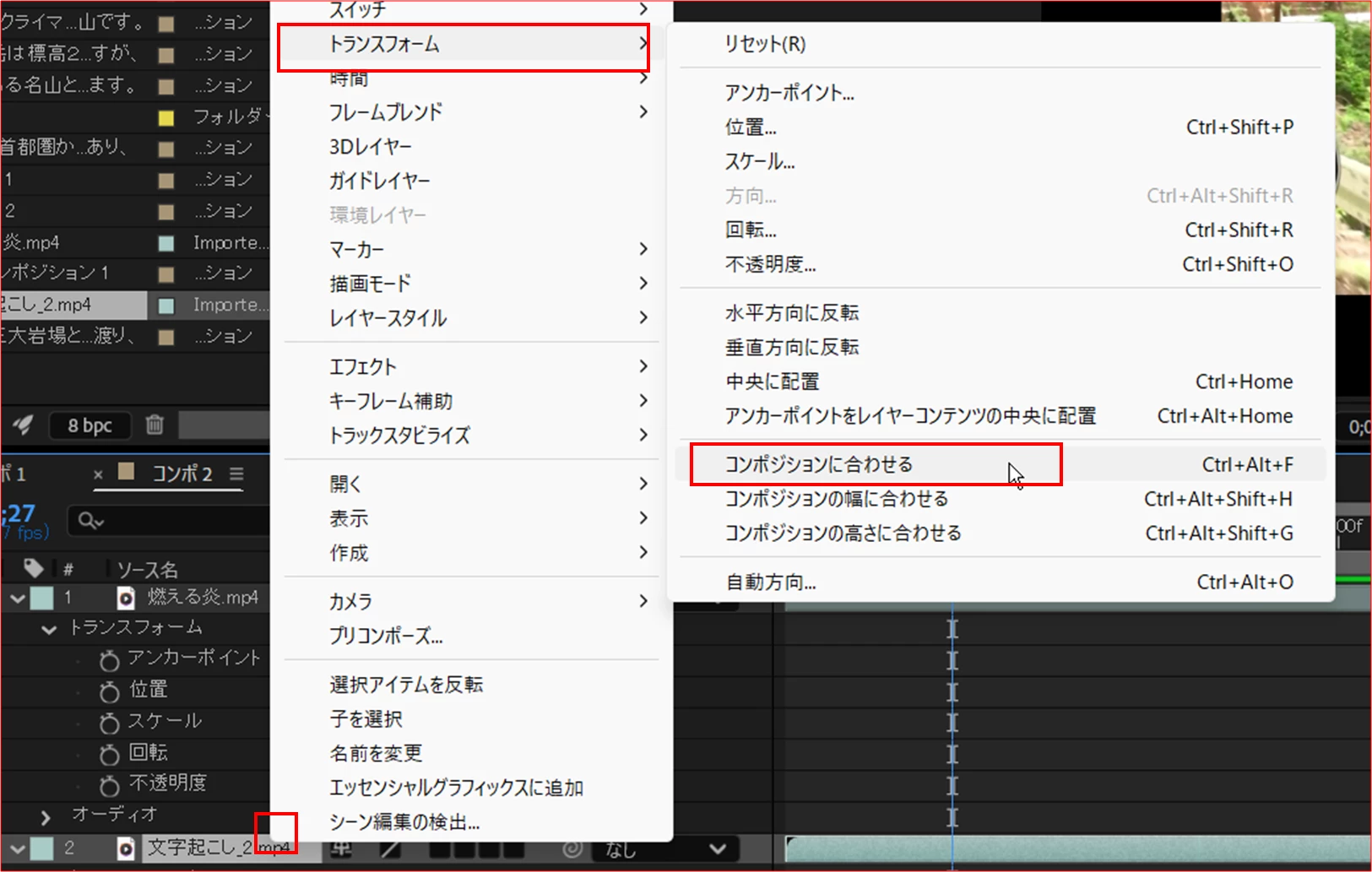

>誤った設定の状態で画面サイズに合わせたエフェクトを作成しているので、
レイヤーを右クリックし、開いたコンテキストメニューから「トランスフォーム」⇒「コンポジションに合わせる」ではダメなのでしょうか。
ダメな場合は、具体的なエフェクト名を教えていただければ、再現確認しお役に立てるかもしれません。

※複数のシェイプや画像、カメラ、テキストなど複雑な構成のコンポジションだったため、
「トランスフォーム」⇒「コンポジションに合わせる」ではうまくいきませんでした・・・
