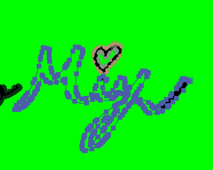

サインのPNG画像を取り込みオートトレースにてマスクを作った後に、描画の線にて順番にサインを書いている風にしたかったのですが(多少のズレは許容範囲)
どうしても逆方向から描写されてしまうのですが、どうすれば左から描写されるようになりますか?まだ初心者なのでこの辺り詳しくなく…解決策を教えて頂けますと幸いです

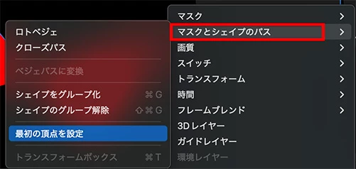

開始ポイントが右側にあるのが原因と思います。
左側のポイントを1個選択して右クリックすると下図のメニューが表示されるので、「最初の頂点を設定」を選択すると選択したポイントから描画される様になります。

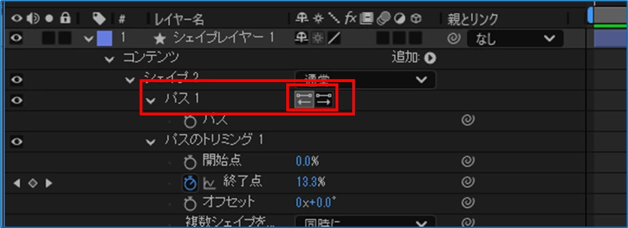

描画の線はパスのトリミングで作成したのでしょうか。
その場合は、「パス1」プロパティの「パスの方向を反転」アイコンのもう片方をクリックしてみていただけますか。

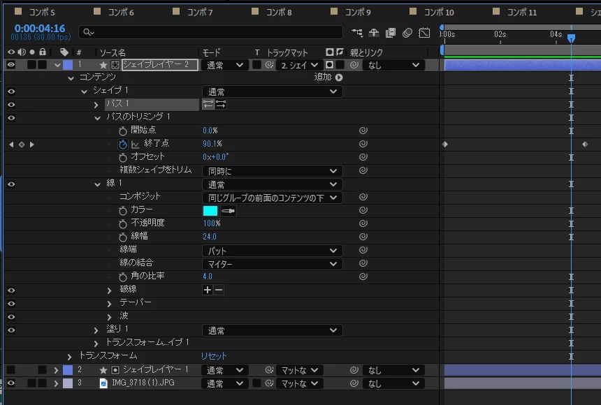

こんな感じに作成してみました。
タイムラインパネルの内容です。
シェイプで白い文字を描き、トラックマットキーで抜いて、パスのトリミングで描画の線を伸ばしてみました。

描画の線は画像のオートトレースで作っていましてちょっとその辺から不安定です…!
自分の手書き風にやりたいと思って画像を取り込んでやっています
その添付のように作りたいのですが、その場合はやはりAE内のパスのシェイプから作った方が良いのでしょうか?
