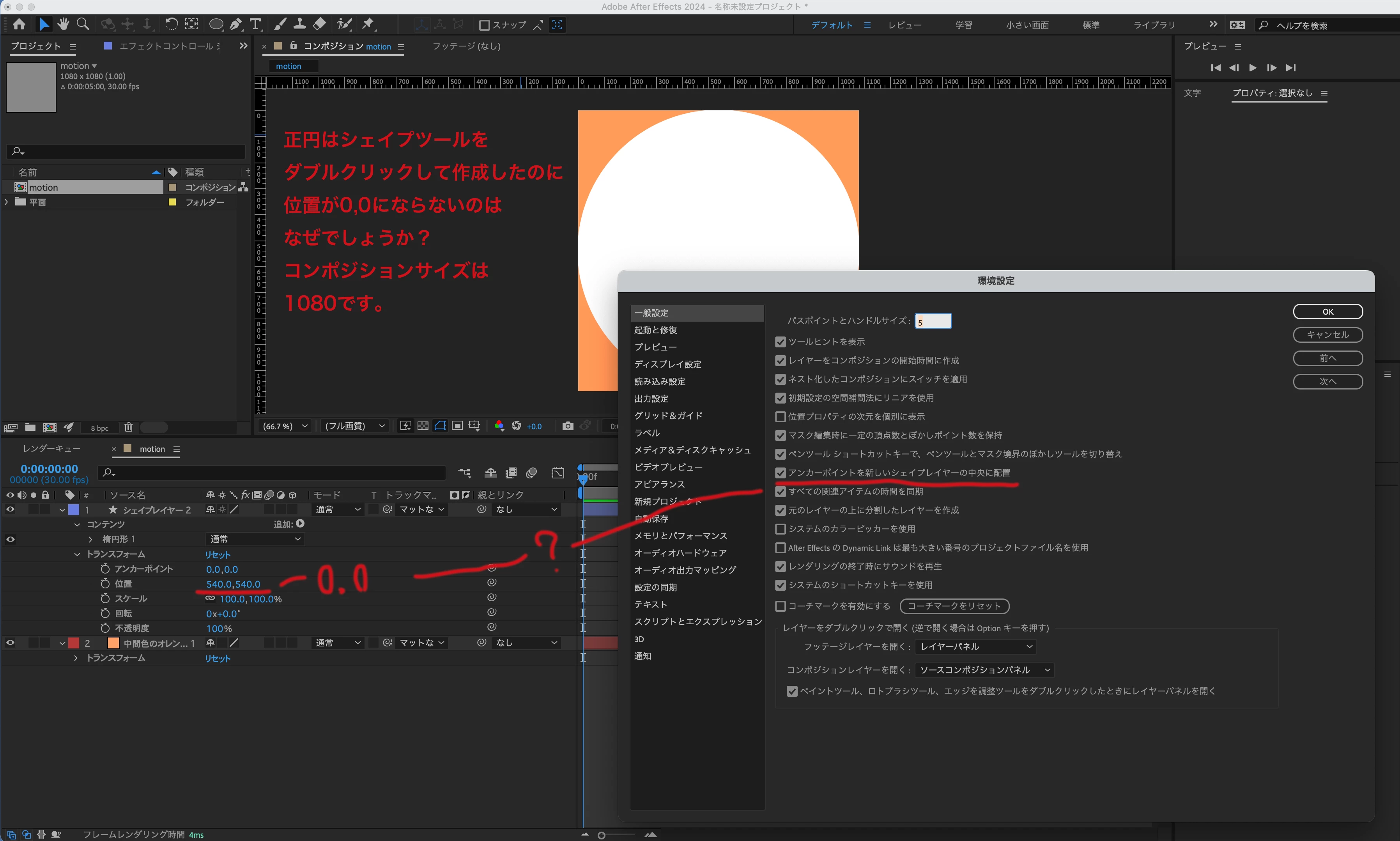

シェイプレイヤーをダブルクリックで、正円の位置が0,0にならないのはなぜでしょうか?
正円はシェイプツールをダブルクリックして中央に配置するように作成しました。
アンカーポイントは0,0
位置は540,540
コンポジションサイズは1080
環境設定は「アンカーポイントをシェイプレイヤーの中央に配置」にチェック済み

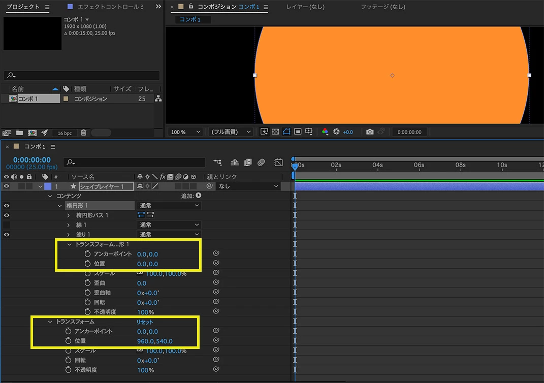

<追記>
レイヤーの位置は、540,540となりますが、シェイプについては中央が0,0の座標になる為、もし、下図のプロパティが0,0にならない場合は、初期化などの対処が必要だと思います。
レイヤーとシェイプは、親と子の関係のようになっています。

3月 3, 2024 11:59 午前 UTC
環境設定の「アンカー…」は、アンカーポイントがシェイプの中央に配置されるという意味で、プロパティの「位置」ではありません。
また、アンカーポイントは図形の基準になるポイントとなるので、プロパティの「位置」は、コンポジション上のアンカーポイントがある場所(座標)になります。
スクリーンショットの図形の場合、位置0,0は、コンポジションの左上の角に円の中央が配置されます。
参考ですが、シフトキーを押しながらダブルクリックすると正円が作成できます。

MukaidaCommunity Expert解決!
3月 3, 2024 12:20 午後 UTC
<追記>

かとーくるみ
3月 3, 2024 1:09 午後 UTC
早速教えていただきありがとうございます。
YouTubeの動画 だと位置が0,0なのに、自分のAEは540,540だと思っていましたが、
コンテンツ>楕円形パス>トランスフォーム 位置0,0
コンテンツ>トランスフォーム 位置540,540
と見ている場所が違いました。
おかげでなぜ違うのかわかりました。
解決しました。ありがとうございました。
