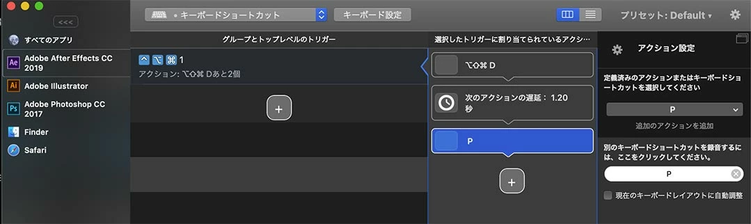

スクリプトを使わない方法のため参考ですが、
Mac用のキーボードやマウスのユーティリティソフト「Better Touch Tool」を使う方法です。
プロパティを選択するスクリプトをScriptフォルダーに保存して、ショートカットキーを割り当てます。
BTTの設定で、
[スクリプトショートカットキー → 1.2秒アクションを遅らせる → P(AE 位置プロパティのショートカット)]
この一連の動作をBTTのショートカットキーとして登録すると、位置のプロパティだけ選択した状態で開きます。
Windowsで、このような機能が使えるアプリがあるかは不明です。
