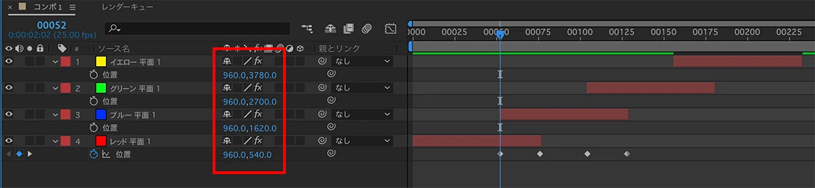

親子レイヤーを使用した一例:
下図のようにレイヤーを重ねて、位置を設定します。
コンポジションの設定が1920 x 1080の場合は、位置を下から順番に1080づつ加算します。
数値の入力は、計算式で入力できるので「540+1080」「540+1080*2」…の様にします。

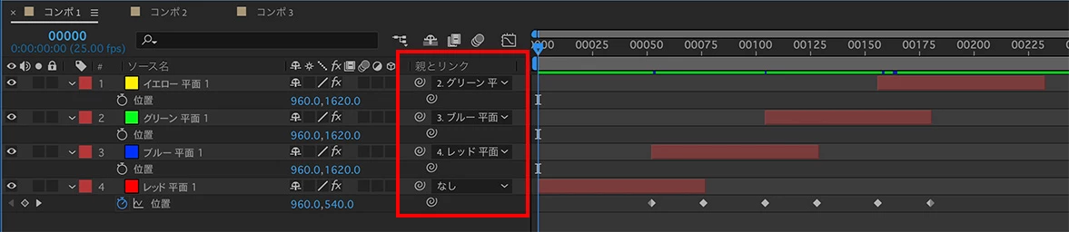

入力できたら、親子の設定をします。
下にあるレイヤーを親にします。
レイヤーの移動は、最下段のレイヤーの位置にキーフレームを追加すれば、他のレイヤーが追従するように移動します。

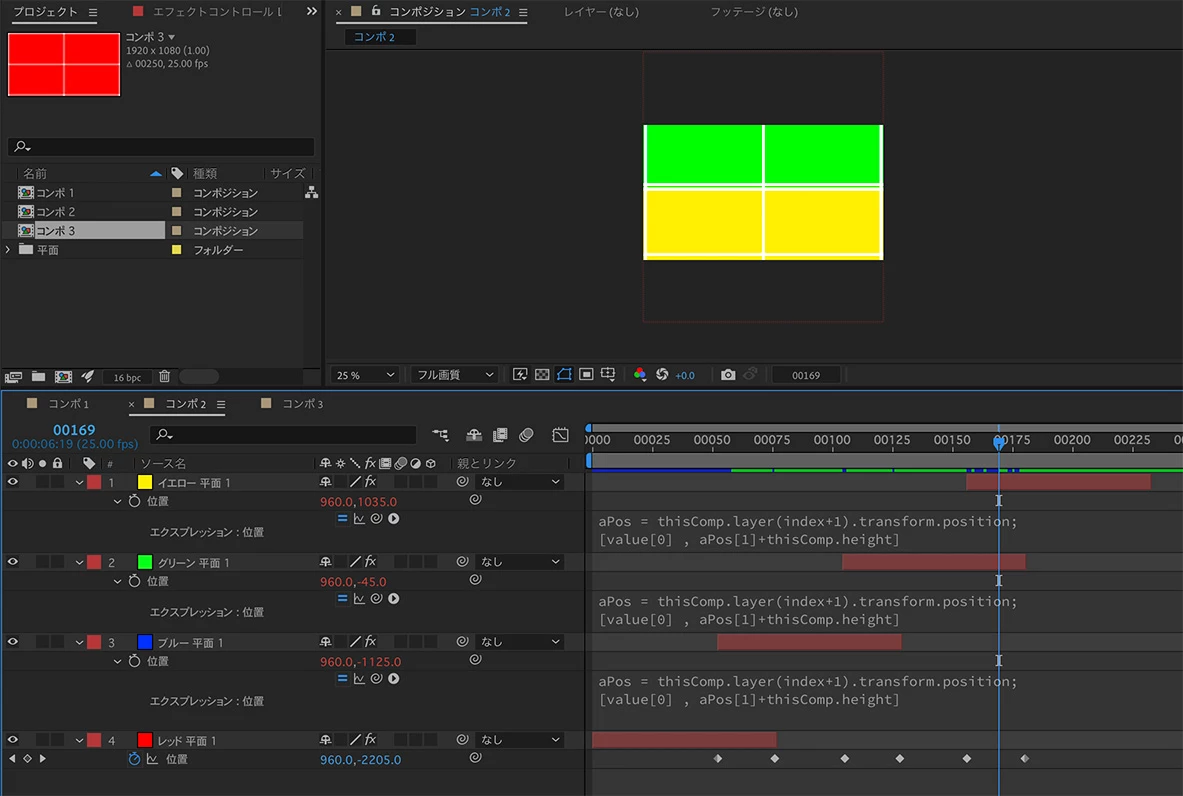

エクスプレッションを使用した一例:
親子レイヤーは使用しません。
下から2番目以降のレイヤーの位置に下記のエクスプレッションを追加します。
これで、位置の入力は自動化されます。
なお、このエクスプレッションは、順番に並んでいるのが条件です。
間に関係のないレイヤーが入るとレイヤーが連続でつながりません。
aPos = thisComp.layer(index+1).transform.position;
[value[0] , aPos[1]+thisComp.height]
移動は、先の方法と同じで最下段のレイヤーの位置にキーフレームを追加します。

SK199710
SK199710Author
August 22, 2023
ありがとうございます!!!
最後のエクスプレッションでできました!
一番下のレイヤーに打ち込むキーフレームの位置はやはりじぶんで計算して手打ちしていくしかないですよね。。

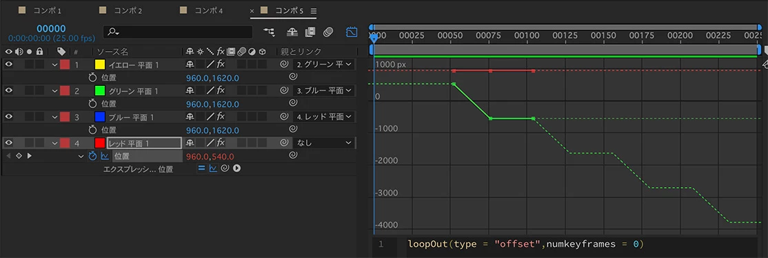

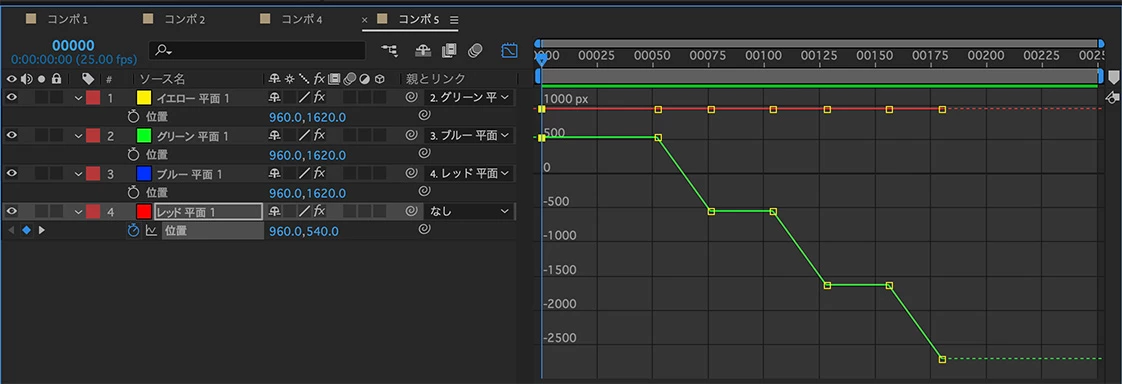

時間軸で動きが変化するエクスプレッションを作成するのは面倒ですが、同じ動きを繰り返す場合は、loopで対応できます。
キーフレームを設定した時のグラフ:

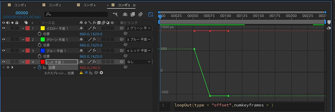

繰り返すフレームのキーだけを残して他のキーを削除:
エクスプレッションを追加する:
loopOut(type = "offset",numkeyframes = 0)
