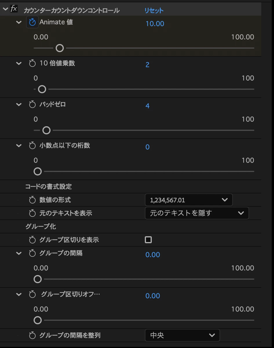

    1、「時間形式」や「区切り文字」の項目がなく「10:00」の「:」がこのエフェクトで追加されません。
    2、下二桁が60ずつカウントされ、1秒の時に「01:00」と表示したいのですが、「Animate 値」を0秒のところで【0】にして、10秒のところで【10】にしてもそのようにできません。10秒のところで「10:00」ではなく「0100」となってしまいます。コンポジションは30fpsです。
    お手数おかけいたしますがよろしくお願いいたします。

    4月 13, 2026 4:27 午前 UTC
    コントローラーの表示が異なっているので、別のアニメーションプリセットを選択していないでしょうか。
    似たような名前が複数あるので確認して下さい。
