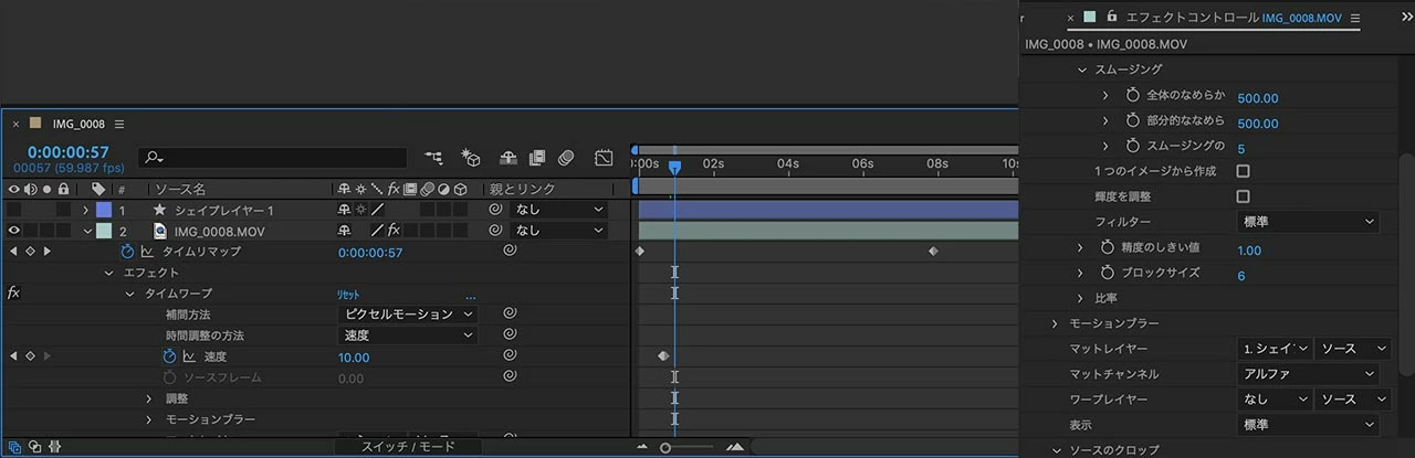

    映像が乱れる箇所は、マットレイヤーで補正できます。
    変形させたくない箇所をマスクやシェイプレイヤーを使ってアルファチャンネルを作成し、状況によってはボカしてみるといいです。
    調整レイヤーの下にあるレイヤーには、すべてエフェクトの効果が出てしまうため、状況によっては、フッテージにタイムリマップを適用して、キーフレームは変更せずにバーだけを伸ばせば時間を伸ばせます。
    <訂正>
    マットは、マスクの状態を「マット」表示で確認しながら、スムージング(滑らかさ)の設定が必要になります。

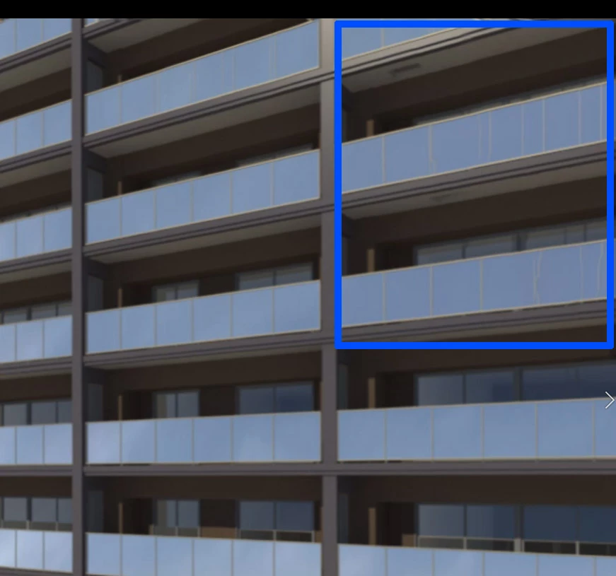

    もっと調べたいと思いますが、添付した画像の青で囲った部分のような画像の乱れ(ガラス手すりの支柱が他の箇所とくらべると、
    ダブってしまっています)も補正できるものでしょうか?

    単純そうに見えますが、フレーム補間するのは難しい映像かもしれません。
    下記のTwixtor Proのチュートリアルで、似たような状況でのフレーム補間を行なっていますが、経験とエフェクトの機能を理解していないと初心者には難しいと思います。
    Twixtor: When and How to use Tracking Points - YouTube
    マットレイヤーは、自分で作成しなければなりません。
    3DCGなら、3Dソフトでサーフェイスパスを作成してコンクリート部分​ アルミサッシ部分をアルファチャンネルにして、マットレイヤーとして適用してみる方法を試して、さらに試行錯誤するしかないと思います。
    > 元のアニメーションは3dソフトで作成しているのですが、そちらの方でアニメーションの流れをある程度綺麗に仕上げた方が効率はいいのかなとも思い始めています。
     その通りで、3DCGを正典斉3130231 さんが作成したのなら、3Dソフトのタイムラインできっちりアニメーションを作成するべきだと思います。
    After Effectsは、3Dのレンダリングに時間がかかるモーションブラーや被写界深度、光の演出、色調調整などを追加するには便利ですが、存在しないフレームを作成することは3Dの映像を台無しにする可能性もあります。

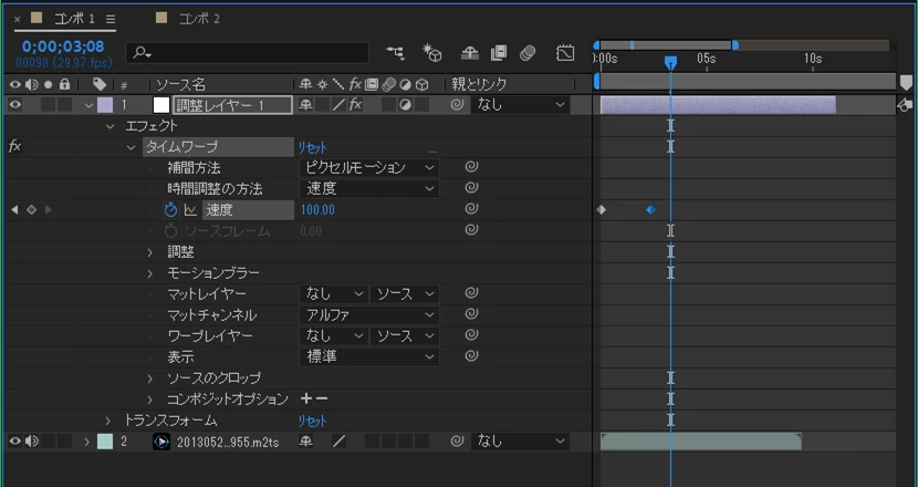

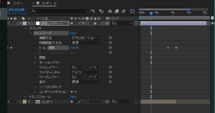

    「タイムワープ」エフェクトの「速度」にキーフレームを打ったと思いますが、スローアウトのほうはコンポジションのネストを行いそちらにキーフレームを打ったらいかがでしょうか。
    スローインの設定
    スローアウトの設定
