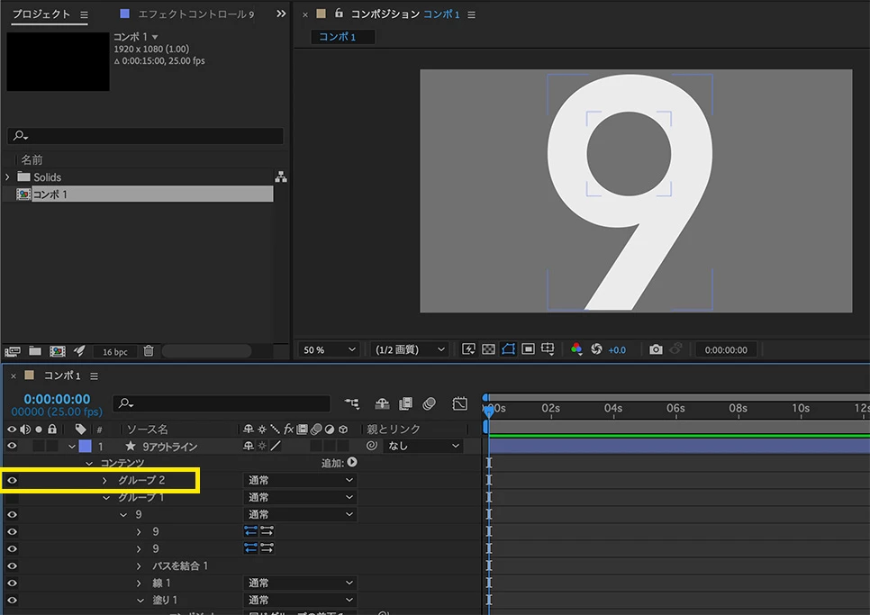

シェイプレイヤーを使用した方法はどうでしょう。
  1. テキストをシェイプに変換します。
  2. シェイプレイヤーに作成された「9」をグループにします。

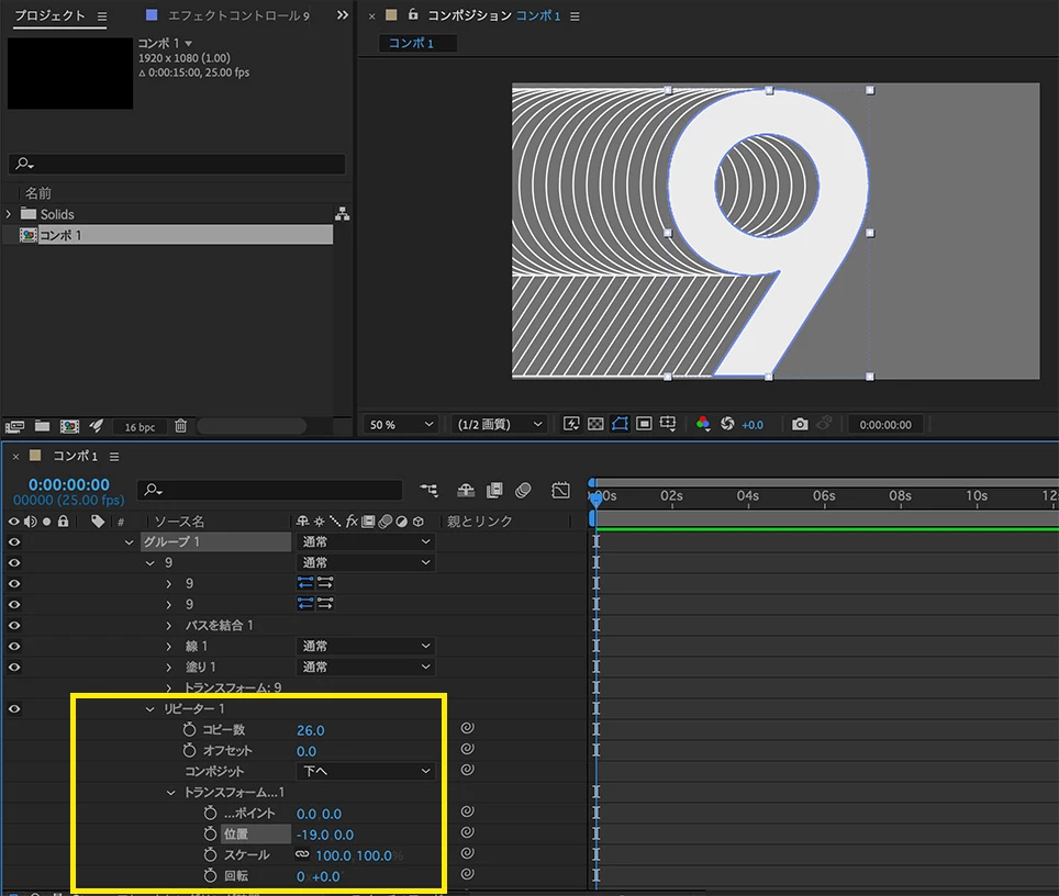

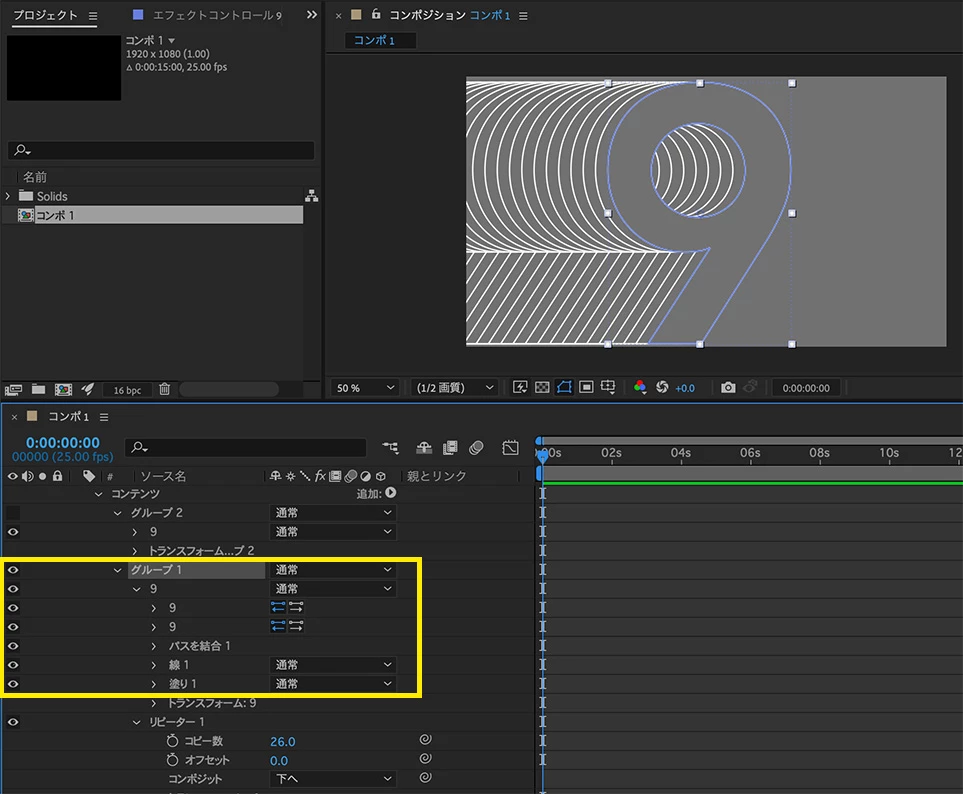

  3. 作成したグループの複製を追加します。
  4. 上位にあるグループ(2)は、テキストと同じく塗りは白色。
  5. 下位にあるグループ(1)の、線は白色、塗りは背景色。
  6. グループ(1)に「リピーター」を追加する。
  7. リピーターの位置にキーフレームを追加して文字間隔をアニメーションさせる。
  8. レイヤーのトランスフォームを使って、位置をアニメーションさせる。
  1. テキストをシェイプに変換します。
