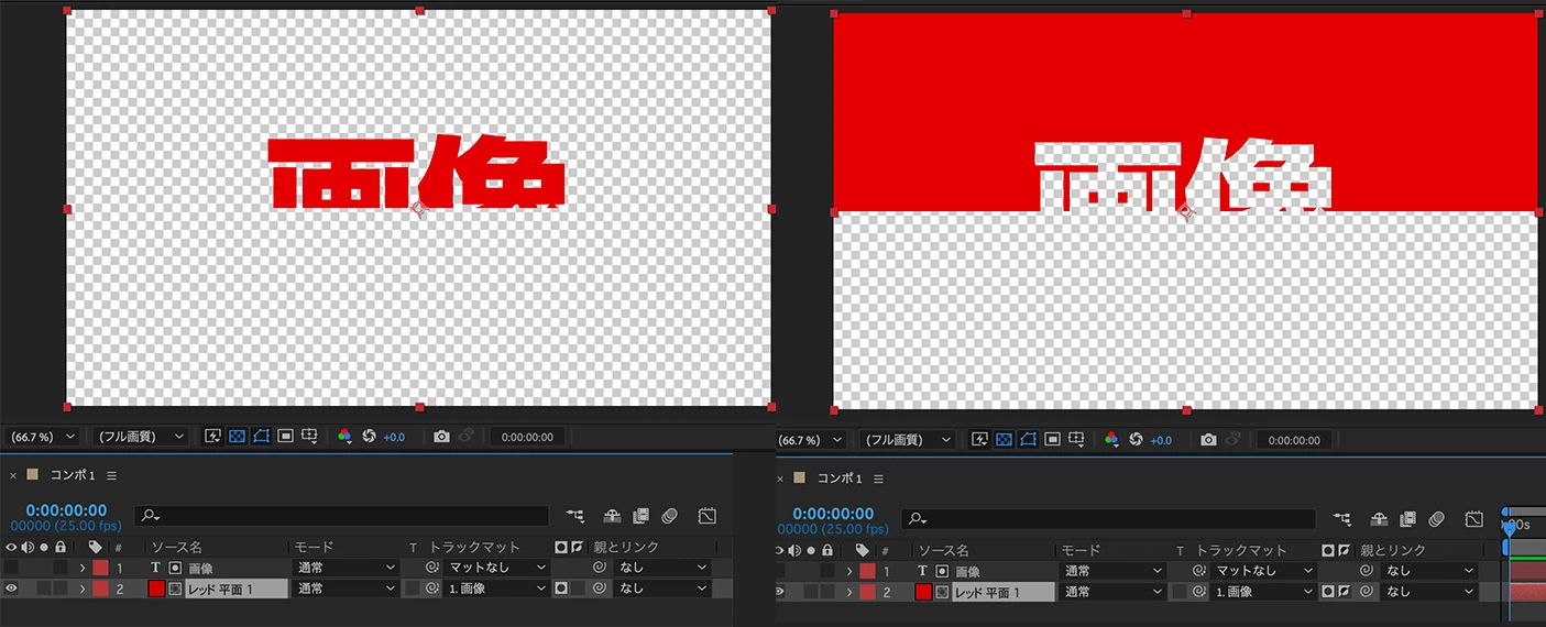

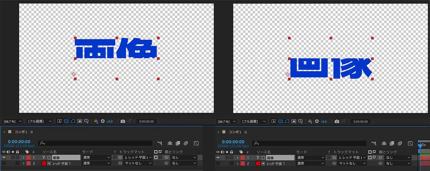

    ここに返信という形で追加質問して良いのかわかりませんが、どなたか教えてください。
    このテキスト同様に画像データ(pngファイル)も、マスク内のみ表示される様にしたいです。
    アニメーター等の項目が見当たらず、マスクが動いてしまいます。
    対処法がありますでしょうか?
    翻訳

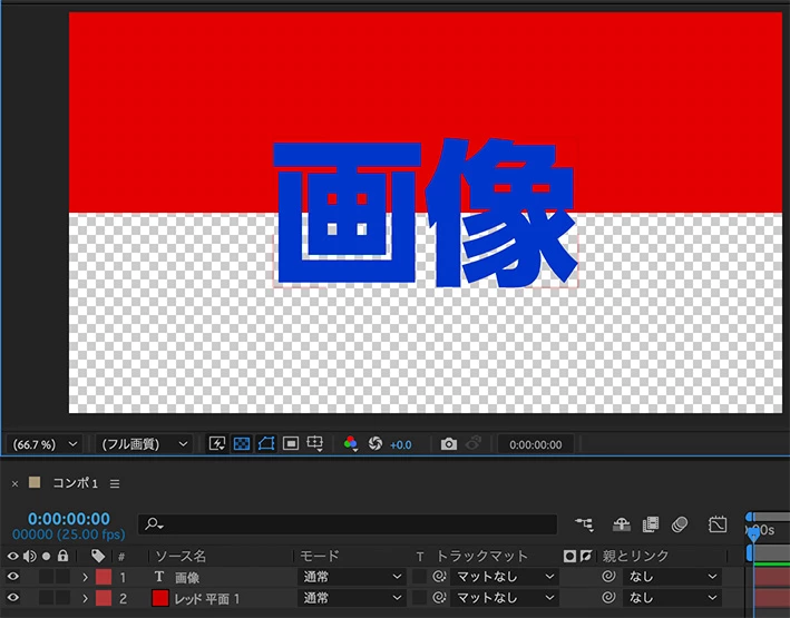

    4月 9, 2024 3:12 午前 UTC
    画像、テキストどちらでも対応できる方法として、先の回答でリンクを貼った「トラックマット」があります。
    トラックマットとトラベリングマット
    下図のように設定にした場合、
    「画像」のアルファマットに長方形を選択した場合。
    (左)アルファマット (右)反転アルファマット
    長方形のアルファマットに「画像」選択した場合。
    トラックマットも一例で、他にもエフェクトや描画モードで設定する方法があります。

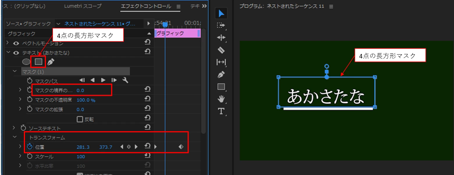

    Premiere Proもご使用されているようですので、Premiere Proでの作成方法を説明します。ご存知でしたらごめんなさい。
    ①グラフィッククリップにテキスト(あかさたな)を作成し、位置を調整します。
    ②「エフェクトコントロール」パネルの「テキスト(あかさたな)」レイヤーで「4点の長方形マスク」を適用し、「プログラムモニター」でマスクの位置・サイズを調整します。ここでは「マスクの境界のぼかし」は「0.0」にしました。
    ③「トランスフォーム」の「位置」にキーフレームを打ちます。
    ※「位置」の右側数値でテキストが上下に動きます。
    こんな感じです。
