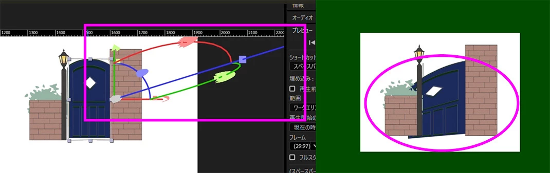

    検証してみたところ、カメラレンズの50mmと80mmでは、80mmは望遠レンズになるので、カメラの位置が50mmの位置より約2倍遠く離れた位置になりますが、
    画像の見え方はわずかに変わる程度です。
    最初に投稿されている動画で、下図に赤枠で囲んだ部分の表示がおかしくなっています。
    どちらも横に引き伸ばしたような表示なっています。
    内部処理の問題が原因ではないかと思うので、「環境設定フォルダーの再作成」とGPUドライバーのアップデートを試されてみてはどうでしょう。
    NVIDIA GPUをお使いの場合は、Studioドライバーをインストールして下さい。
    尚、環境設定フォルダーの再作成後、After Effects再起動時に以前の環境を「移行しない」を選択して下さい。

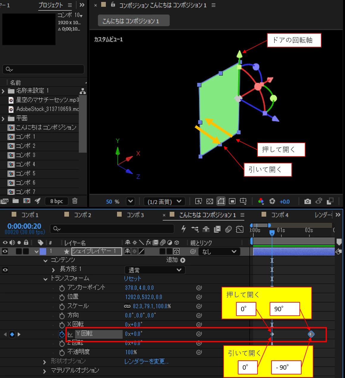

    開く角度が異なるためだと思います。キーフレームの値が、「右上.mp4」ファイルは 0⇒149°、「真ん中.mp4」ファイルは 0⇒105°になっているようです。
    次のようにキーフレームの値を設定したらいかがでしょうか。
    向こう側へ押して開く場合 0⇒90°
    手前側へ引いて開く場合  0⇒ ー 90°
    *コンピジションのビューを「カスタムビュー1」に設定するとわかりやすい思います。コンポジションパネル右下部に設定箇所があります(コンポジションパネルを最大まで広げて右から2番目)。
