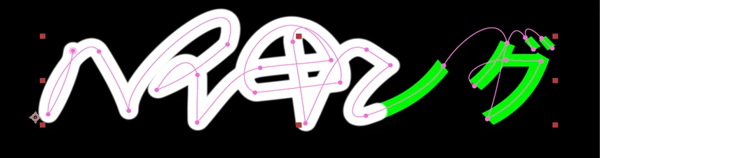

    Feb 10, 2026 7:59 AM UTC
    こんにちは、@TAISEI38928603t7wj さん
    >「ハートフルサステナブル」という文字の出現方法について教えていただきたいです。
    以前「ハイキング」の文字を書き順通りに作成するマニュアルを作成しましたので、これで説明します。お分かりになるのではと思います。

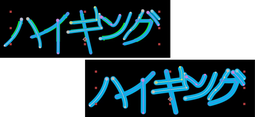

    1.線エフェクトを使用し、各画ごとにパスを作成する方法

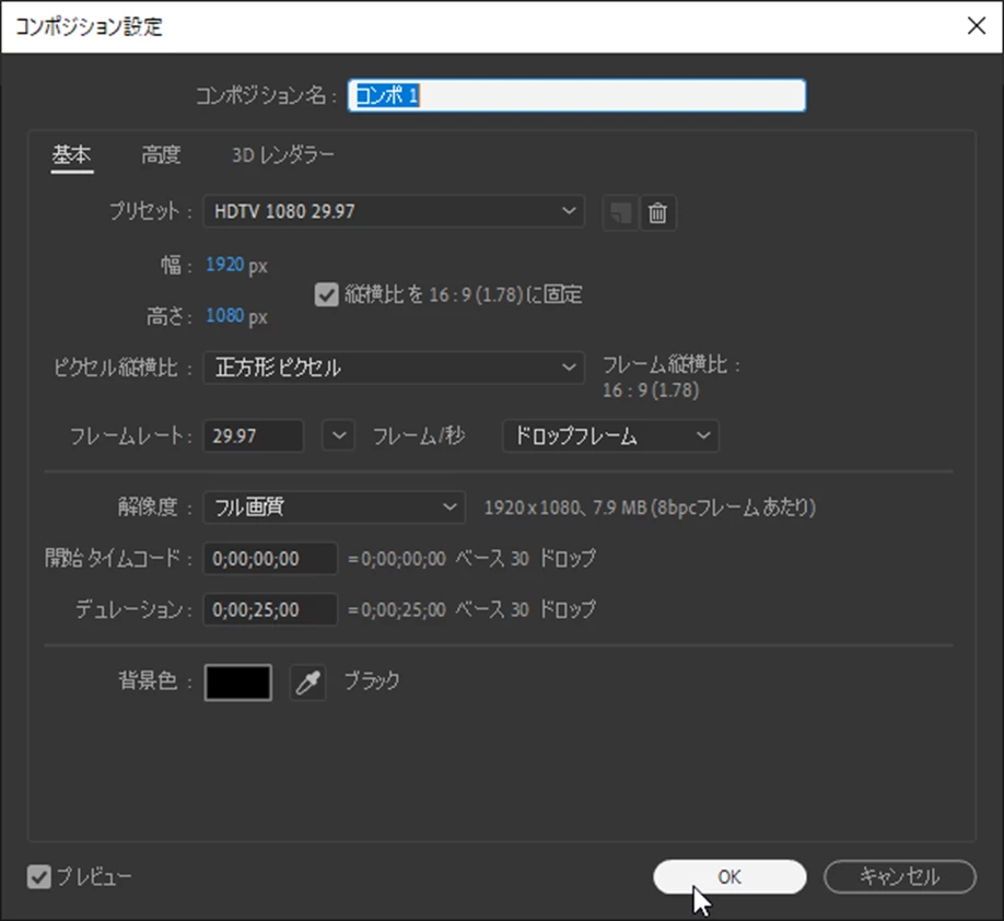

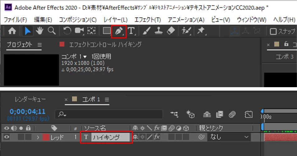

    ①コンポジションを作成します。
    ②テキストレイヤーを作成し、文字(ハイキング)を書きます。

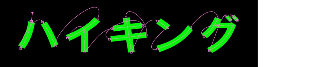

    ③テキストレイヤーを選択して、「ペンツール」をクリックします。

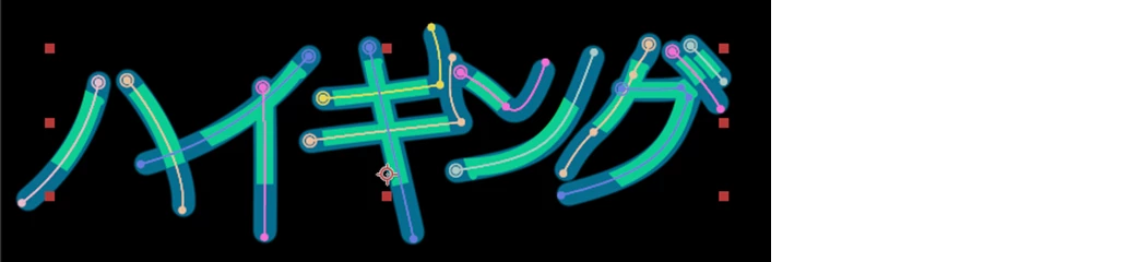

    ④「ペンツール」で、文字の各画を書き順通りになぞり、パスを伸ばします。
    ・パスの開始点の頂点は、「ペンツール」でクリックしてドラッグし、ベジェハンドルを引き出します。2個目の頂点も同様に、ベジェハンドルを引き出します、この時開始点の頂点と2個目の頂点はパスで結ばれます。この操作を順次繰り返します。
    ・パスを終了するには、「Ctrl」キーを押しながら、コンポジション内の任意の位置でクリックします。
    ・パスの軌跡を修正するには、「ペンツール」で頂点をドラッグして移動したり、ベジェハンドルをドラッグしで長さや方向を変更します。
    ・ベジェハンドルを折るには、「Ctrl」キーを押しながらベジェハンドルを折る方向へドラッグします。
    ・一旦終了したパスを、引き続いて伸ばすには、「選択ツール」で最後の頂点を選択した後、「ペンツール」で次の頂点でクリック&ドラッグします。

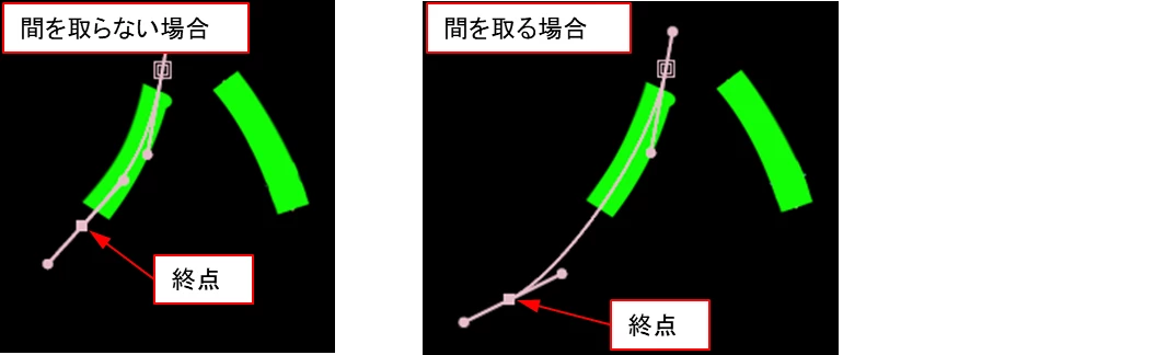

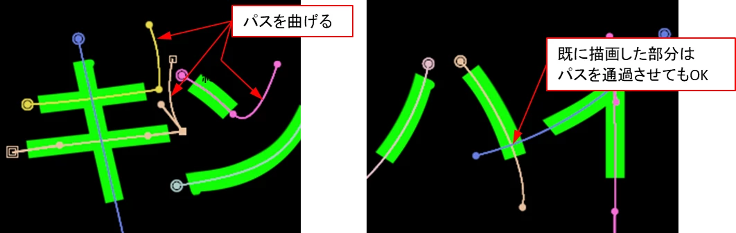

    ・次画、次字に移動時、間を取る場合は、パスの終点を、各画を書き終える位置から先へ移動します。
    ・伸ばすスペースがない場合はパスを曲げます。また、既に描画した部分はその上を通過してもOKです。

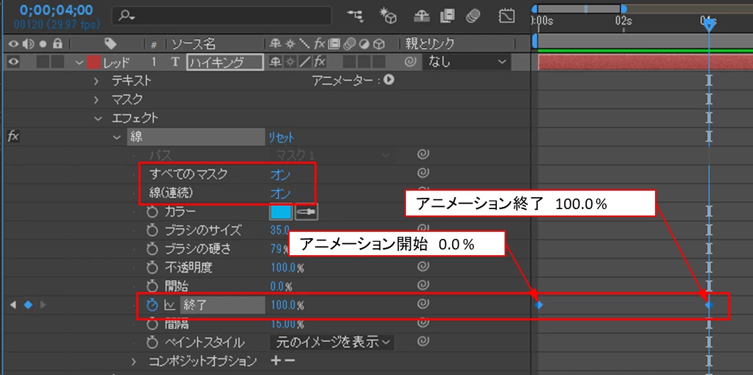

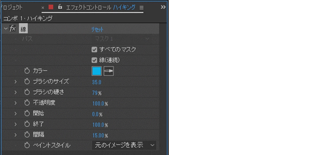

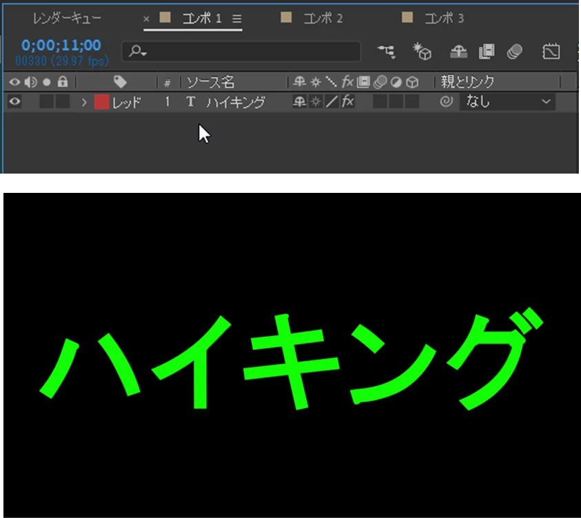

    ⑤テキストレイヤーを選択したまま、メニューの「エフェクト」→「描画」→「線」を選択し、テキストレイヤーに「線」エフェクトを適用します。
    ⑥「エフェクトコントロール」パネルを開いて、各設定を行います。
    ・全てのマスク ; チェックを入れます。
    ・カラー ; ブラシの色を設定します。
    ・不透明度 ; 不透明度を下げると、ブラシと元の文字の関係を確認できます。確認後は元に戻します。
    ・ペイントスタイル ; 「元のイメージを表示」を選択します。ブラシの色が消えて、元の文字が表示されます。
    ➆「タイムライン」パネルで、「線」エフェクトの「すべてのマスク」と「線(連続)」を「オン」にします。

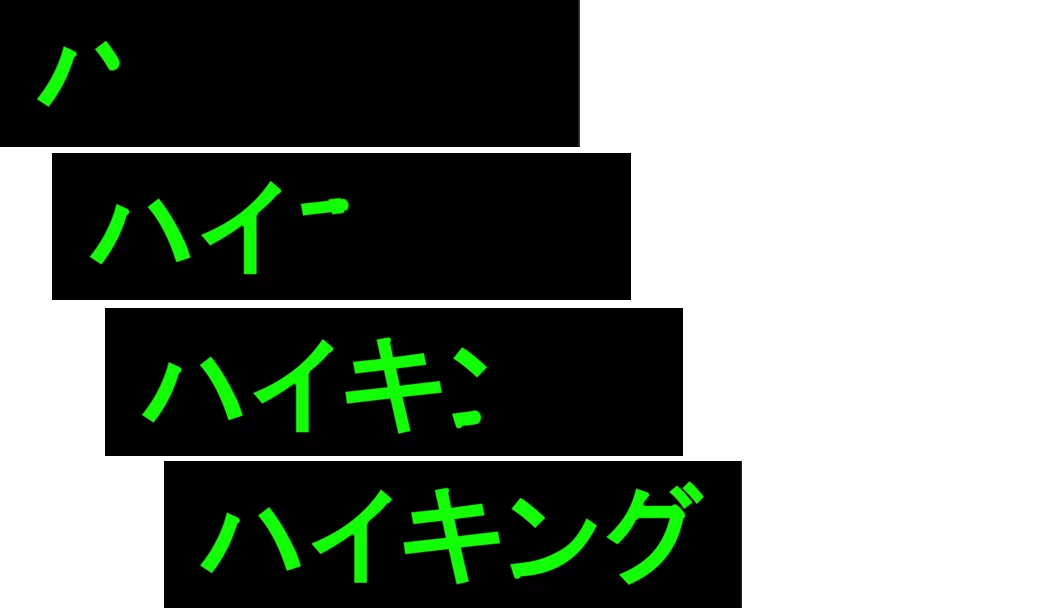

    次に、時間インジケーターをアニメーションの開始時間に移動し、「終了」を「0.0 %」に設定して「ストップウォッチ」をクリックします。すると、時間インジケーターの時間に「キーフレーム」が作成されます。
    続いて、時間インジケーターをアニメーションの終了時間に移動し、「終了」を「100.0 %」に設定します。すると、時間インジケーターの時間に「キーフレーム」が自動的に作成されます。

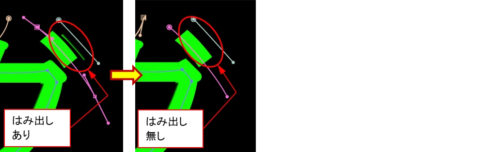

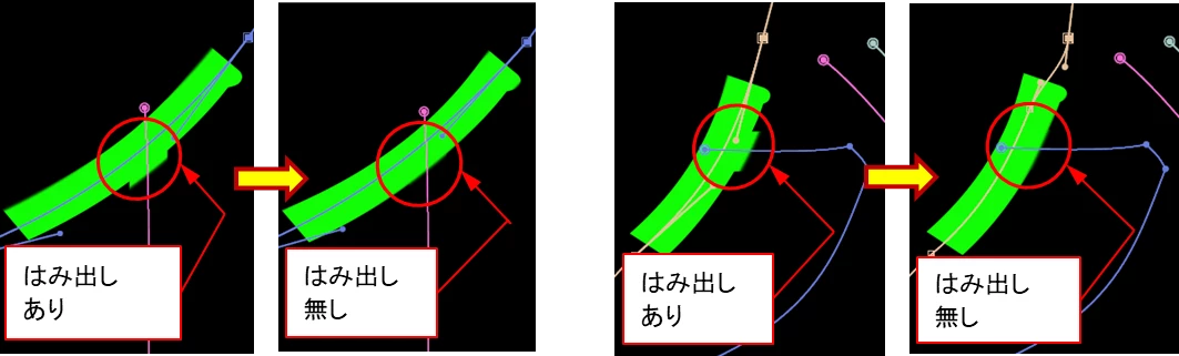

    ⑧プレビューして、特に文字の画と画の交差部のはみ出し有無を確認します。
    ・「イ」と「グ」の第1画が第2画と交差する部分は、第2画側へのはみ出しがあります。
    はみ出しを無くすには、パスの軌跡を第2画側と反対側へずらします。
    ・「グ」の第3画は、第4画側へはみ出しがあります。
    はみ出しを無くすには、パスの軌跡を第4画側と反対側へずらします。

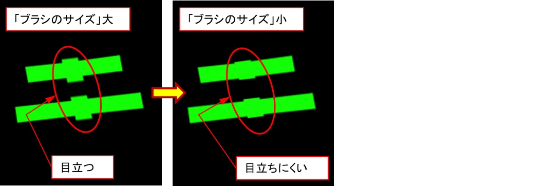

    ・「キ」の第1画と第2画が第3画と交差する部分は、「ブラシのサイズ」が大きいと第3画側へのはみ出しが目立ちます。
    ⑨修正が終われば、完成です。

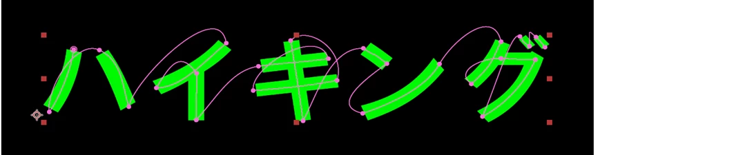

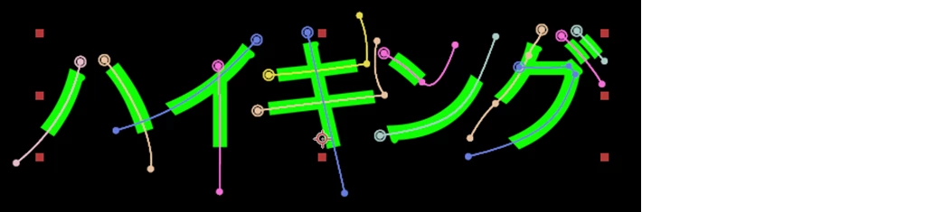

    2.線エフェクトで全体を1個のパスで作成する方法(After Effects v24.6.2)
    ペンツールでパスを一筆書きのようにして描きます。一旦パスを描いた上を横切ることはOKです。
    パスの軌跡を修正します。
    「線」エフェクトを適用して、「ブラシのサイズ」を大きくし、キーフレームを打って元の文字が隠れるか確認します。隠れない場合は、パスの軌跡を修正します。
    「ペイントスタイル」を「元のイメージを表示」に設定して最終確認を行います。不具合があれば修正します。

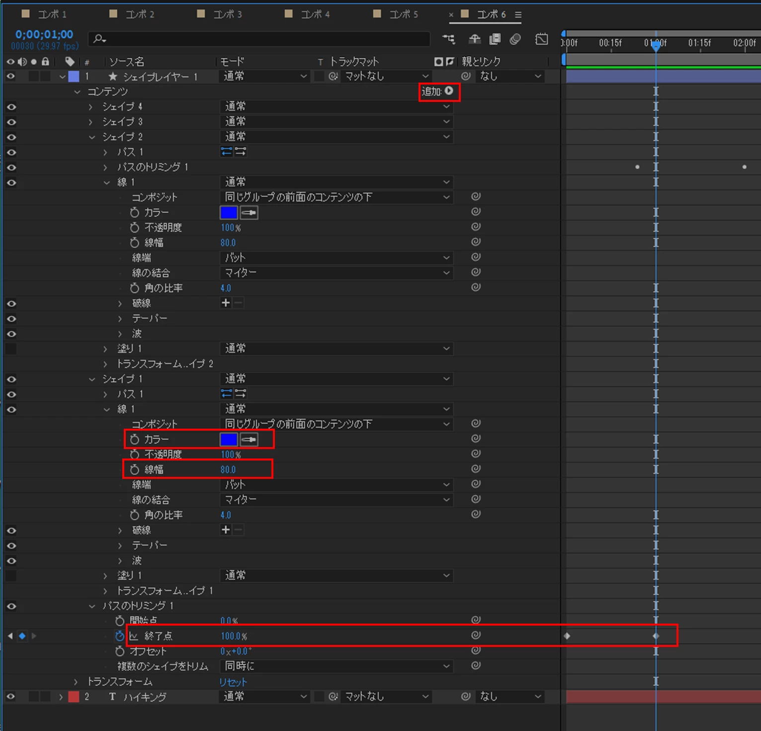

    Feb 11, 2026 2:45 AM UTC
    こんにちは
    返信ありがとうございます。
    >最後にパスがバウンスしている(少し余計に伸びてから決まり位置に戻る)ことを再現できないから
    N画目が書き終わる前にN+1画目が書き始まるということでしょうか。
    線エフェクトで試してみたのですが、できそうでなかなかできませんでした。
    別方法としてパスのトリミングを使用する方法はいかがでしょうか。
    各画ををシェイプパスで作成し、それぞれに「パスのトリミング」を適用して、終了点にキーフレームを打って各画の描画するタイミングを調整します。
    *対象のシェイプを選択し、コンテンツの右端にある「追加+矢印」をクリックし、開いたメニュから「パスのトリミング」を選択します。
