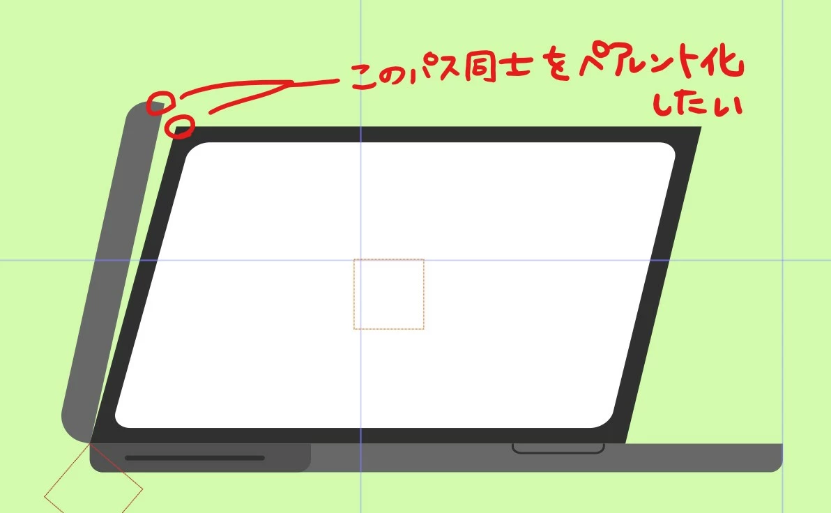

添付のシェイプアニメーションで、
赤で示したパスのポイントを親子付けするなどして、くっつけて動かす方法を模索しています。
ノートPCが閉じた状態から開く様子をアニメーションしたいのですが、
3Dではなく2Dの状態でPCの厚みを表現したまま開く動作を再現する際、
添付のように厚み部分とスクリーン部分がどうしても連動させられず、
すき間が出来てしまいます。。
最終的なイメージは、下記リンクのような動きです。
https://vimeo.com/201173331
*00:23あたりでノートPCが開くアニメーションがあります。
ご助言いただければ幸いです。
何卒よろしくお願い致します。

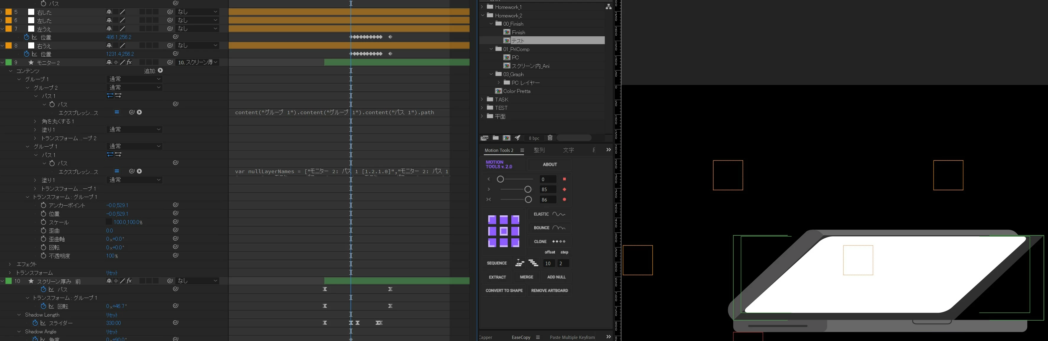

「空のグループ」と「パスの結合」を追加して、グループの中に2個のシェイプとパスの結合を入れる方法はどうでしょう。
<追記>
パスのポイントを合わせる方法としては、ウィンドウ/Create Nulls From Pathでポイントをコントロールできます。
どの様にアニメーションさせるかによって、選択するメニューは変わりますが、いずれもパスのポイントにヌルが作成されるので、ヌルを親子にすることができます。
saorin23380911
Jun 2, 2020 2:05 PM UTC
Mukaidaさま
いつもご助言ありがとうございます!
早速試してみましたが、添付のように、一定の箇所までくるとシェイプが歪んでしまい上手くいきませんでした。。
最終的に手動でキーフレームを打っていくのが、一番理想に近くなったので、
大変でしたがそのように対応しました。
解決方法がなかなか見つからないときは、結局手打ちが一番早いのかもしれないですね…しんどいですが。

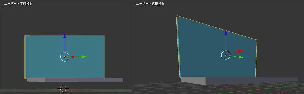

推測ですが、動画のアニメーションは3Dソフトを使っていると思います。
ディスプレイが正面を向いているのに、側面が見えるカメラのアングルは通常できないので、手作業で映像を制作したか、別の方法としては3Dソフトの平行投影を使って出力されたものと思います。
左が平行投影で、右が一般的なカメラです。
動画全体をみても3Dソフトであればオブジェクトの変形やテキスチャーの貼り付けは可能です。
