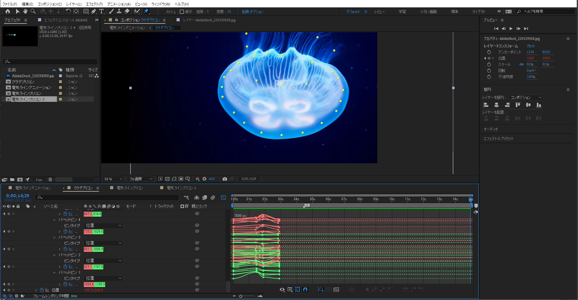

パペットピンツールのアニメーションをループさせるとループ部分の動きが変になる
一枚の画像をパペット位置ピンツールで動かす
アニメーションを作っています。
一度パペットピンで動かしている部分をプリコンポーズして
他の作業も進めて動画を完成させたのですが、
やはり動きが気に入らず、プリコンポーズしたコンポジションを開き
ピンを何か所か追加して動きを調整しました。
パペットピンで動かしているキーフレームのアニメーションが終わったら
その後はloopOutで同じ動きを繰り返すようにしています。
最初動画を完成させたときは、ループ部分の動きは
気にならなかったのですが、
再度ピンを追加して動きを調整したら
キーフレームのアニメーションの後のloopOutで動いている部分が
動きが変になってしまいました。
後から追加したり調整したところがバラバラにうごくような感じです。
(画像のクラゲをピンで動かして泳いでいる所を作ったのですが、再調整したらループ部分のみハリセンボンの様にトゲがニョキッとなる所ができてしまいました)
エクスプレッションの削除でloopOutの記述を消したり
編集→環境設定→メディア&ディスクキャッシュ→ディスクキャッシュを空にする
などをしてみましたが変わりません。
他にどのような方法で修正したら
解る方是非教えていただきたいです。
どうぞよろしくお願いいたします。

Mukaida解決!
1月 16, 2024 8:50 午前 UTC
タイムラインをグラフエディタに切り替えて、意図した動作になっているか確認してみてはどうでしょう。
エクスプレッションの文字の横にあるグラフのボタンをオンにすると、エクスプレッションが適用されたグラフが表示されます。
返信数 6
MukaidaCommunity Expert解決!

1月 18, 2024 6:07 午前 UTC
Mukalda様
返事が遅くなり申し訳ありません。
ご回答いただきありがとうございます!
タイムラインをグラフエディタに切り替えてみたのですが
loopOutで動いている部分は点線の表示になってしまい
解りませんでした。

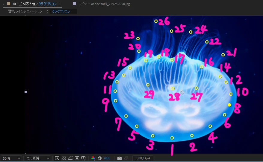

後から追加したパペットピンが
他の部分と比べると徐々にずれていくように見えるので
パペットピンの順番を下から上に向かって
揃えてみようと思っているのですが、
同じ項目の中でも順番が違うと
差が出てくるものなのでしょうか?
パペットピンは添付画像のような順番に
並び変えようと思っております。

1月 18, 2024 7:03 午前 UTC
グラフの表示は、もう一段下にあります。
エクスプレッション入力の状態にするとボタンが見えます。
