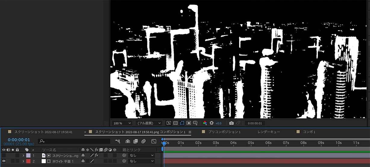

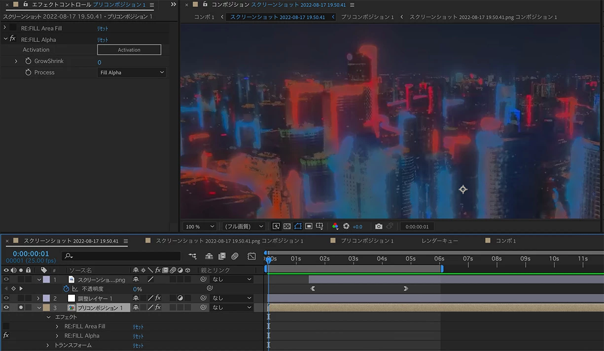

    添付されていた動画を利用して大雑把ですが参考に作ってみました。
    全体をモノトーンのようにして、元画像を重ねて不透明度を調整しているだけです。
    但し、一部プラグインを使用しています。
    「しきい値」で明るい部分を抽出して、トラックマットで透明にしています。
    そして、プラグイン「RE:FILL」を使って透明の部分を塗りつぶしてから、全体の色をモノトーンのようにしていています。
