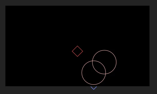

August 7, 2019
Kenji OKIRUME様、返信ありがとうございます。
ヌルを使う方法、さっそくやってみましたが、うまくいきませんでした。
添付画像のように、2個の円形が対象に動かず、
両方とも同じ方向に動いてしまいます。
アンカーポイントはずれるのですが、
再生してみると円形が両方とも同じ方向に動きます。
ちなみに円形シェイプを動かすキーフレームは、
「トランスフォーム:楕円形1」で打っても、
「トランスフォーム:グループ1」で打っても、
同じように左右対称にはできません。
もしかして、
グループ1とグループ2でそれぞれ逆方向に動くように「位置」のキーフレームを打たなければならないのでしょうか?
それだと手間ですね、、、
私のやりたいことは、
1つの円形シェイプを、画面の中心から右端に動くようにキーフレームを打って、
それを複製して回転するだけで左右対称に動くような2個の円形シェイプを作りたいのです。
質問の意図が伝わっていなかったら申し訳ありません、、、
