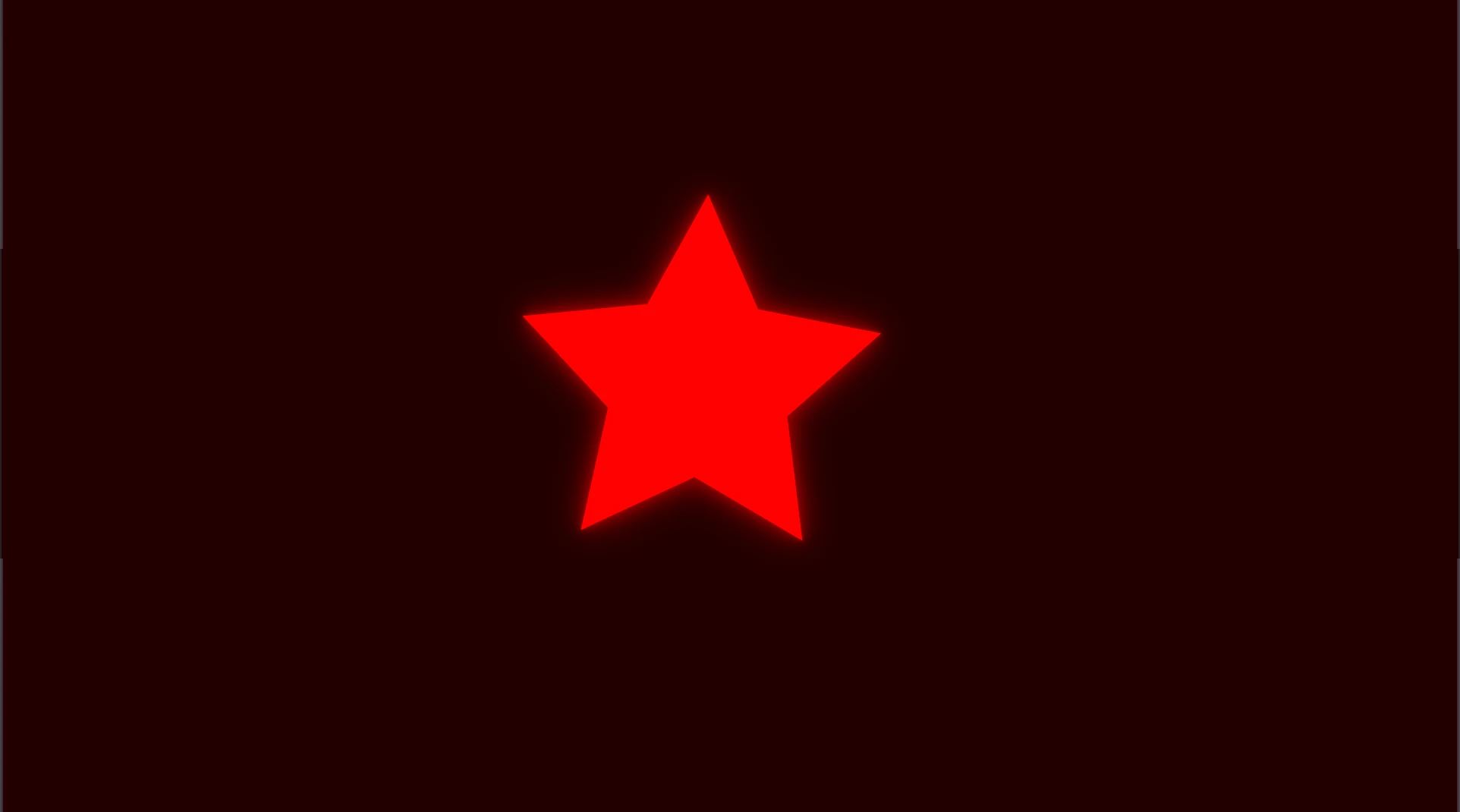

プレビューで表示されている鮮やかな赤(#FF0000)が、レンダリングすると色あせたような赤に変わってしまいます。
Degital Color Materで計測しても、sRGB以外の設定ではRが5〜15ほど低い値が出ます。
ただ、スクリーンショットを撮ったもの(After Effects上のプレビューと同じ色)と、レンダリングしたものとがFinder上では違う色なのですが
それをどこかにアップしたり(たとえばここに画像として貼り付ける)すると、同じ色になります。
このときの色は、レンダリングしたもののほうと同じになり、プレビューとは違う色です。
また、スクリーンショット・レンダリング画像いずれもPhotoshopに読み込んで「作業用RGB-Display」というものを選択すると、After Effects上のプレビューと同じ色になります。
さまざまな形式でレンダリングしましたが、結果は変わりません。
カラープロファイルはいままで設定していませんでしたが、どのようなプロファイルを設定しても状況は変わりませんでした。(色は変わるが、レンダリングとプレビューの結果が違うことは変わらない)
