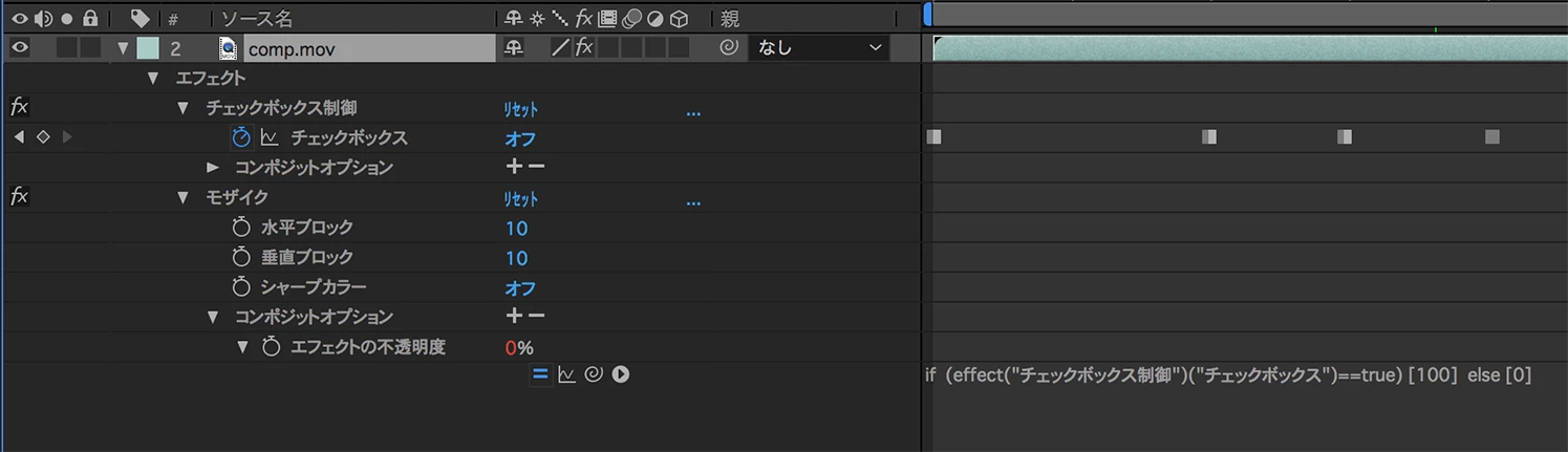

動画の一部分、例えば10秒の動画で開始5秒~7秒の2秒間だけ、特定の部分(例えば顔)にモザイクを掛けたいという場合はどのようにしたら良いでしょうか。
10秒間全部モザイクを掛けトラッキングする方法までは分かったのですが・・・
Correct answer Mukaida
エフェクトを適用しているレイヤーのデュレーションを調整するとか、または、お使いのバージョンによりますが、タイムラインのレイヤーを展開するとエフェクトの中に「コンポジットオプション」がある場合、「エフェクトの不透明度」を0%にするとモザイクは消えます。
「エフェクトの不透明度」のキーフレームは、「キーフレーム補間法」の設定で「停止」にすれば瞬時に切り替えできます。
参考ですが、
「エフェクト不透明度」を「エクスプレッション制御/チェックボックス制御」でコントロールするエクスプレッションを作成すると、チェックボックスのオン/オフで切り替えできます。
「エフェクト不透明度」に下記のエクスプレッションを貼り付けてください。
if  (effect("チェックボックス制御")("チェックボックス")==true) [100]  else [0]
参考ですが、
