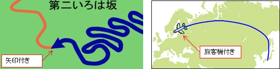

>同じように描いた軌跡を辿ってオブジェクトを動かす事ができる機能はあるでしょうか?
パスに沿ってオブジェクトを動かす機能はあります。
下図はパスに沿って線を伸ばし、線の先端にはオブジェクトの矢印や旅客機を付けています。オブジェクトは向かう方向に自動回転します。もちろん、線は非表示にも出来るし、オブジェクトは回転しないようにも出来ます。このような方法でも良ければ説明します。
