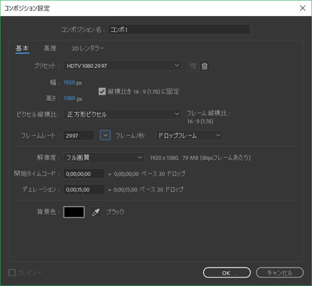

下図はコンポジション設定内容です。
デュレーションは、「1500」と連続タイプすれば「0;00;15;00」とセミコロンが自動的に入力されます。これは他のAdobeソフトで共通の方法です。Premiere Pro CC2018でも同じです。
