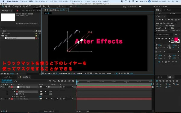

After Effects 初心者です。
どなたかご教示下さい。
下記URLの手順に沿ってやっていますが
After Effectsでロゴや文字に光を走らせる方法
中盤の「さらにトラックマットを使って文字の形にマスクを…」
のところで、表記にあるような効果にならないので困っています。
『トラックマットの表示がない場合は下の「スイッチ/モード」のボタンをクリックしましょう』
とあり、表示がないのでスイッチを押してみるものの、
『ちょっとマスクを移動するとわかりますが、文字の部分だけに重なるように平面レイヤー表示されています』
一向にこうならないのです。
※画面にあるような表示にはならない―ということで、効果の確認ができないのです。

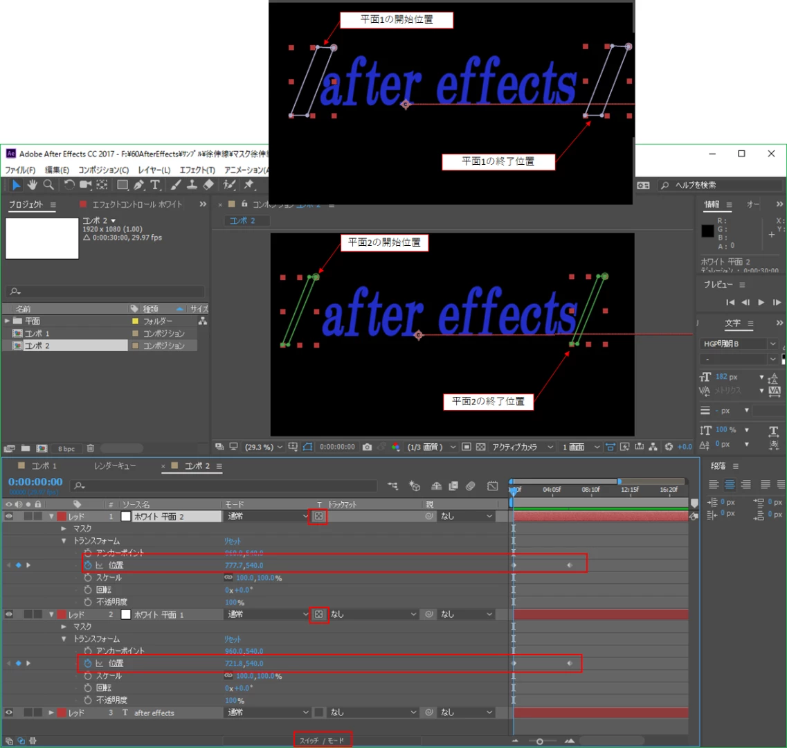

こんにちは、Cony2さん
Premiere Proのほうでは難しいことをやっていますね。私には難しくて、とても・・・・・。
こちらのほうは、レイヤー構造のスクリーンショットを貼りますのでご覧ください。これでお分かりになると思います。
(下図の上でクリックすると拡大しますので、レイヤー構造がお分かりになると思います。)
(下図のコンポジションは、開始位置と終了位置が分かるように合成してあります)
・平面1と平面2のマスクは少し間隙を設けて重ならないように作図します。
・開始位置と終了位置にキーフレームを打ちます。上下位置は数値を打ち込んだほうがずれが生じません。
・赤枠部を注意してみてください。

こんにちは、Cony2さん
・赤枠部を注意してみてください。

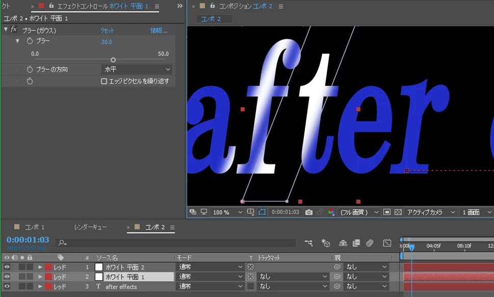

平面レイヤーに「ブラー(ガウス)」エフェクトを適用すると境界をぼかすことが出来ます。
少しは見栄えが良くなるかもしれません。
