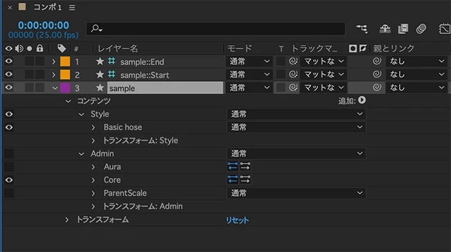

多数のシェイプの中から一つのシェイプを素早く見つけられるようになりたい。
1つのシェイプレイヤーの中に
多数のシェイプや長方形が入っているとき
その1つ1つをクリックして
どのシェイプがどの項目のものなのか確認したいことが
頻繁にあります。
コンポジションウィンドウで複数のシェイプの中から
1つのシェイプについて選択しようとしても
複数のシェイプが同じレイヤーの中に入っている場合
複数を分けて選択することができません。
あるシェイプを複数のシェイプの中から探すために
一つ一つのシェイプの項目をクリックして
探すのが大変なので
もっと楽に見つけ出せるようになりたいです。
例えば
同じレイヤー内の
同じ階層の項目について
次の項目を選択する、などのショートカットーキーは
ありませんか?
よりよい解決策があれば教えていただきたいです。
よろしくお願いします。

コンポジションウィンドウでクリックしてシェイプ(レイヤー)を選択してから、選択するシェイプをダブルクリックするとシェイプを一つだけ選択することができます。
また、プロパティパネルにはシェイプ名だけが表示されているので、クリックまたは、ダブルクリックするとタイムライン上のシェイプを選択することができます。
これらの方法はどうでしょう。

次のレイヤーに移動するショートカットキーはありますが、項目はないように思います。
After Effects のプリセットおよびカスタマイズ可能なキーボードショートカット

特定のシェイプを検索するには、部位ごとにシェイプへ半角英数の名前を付けておくのがいいと思います。
