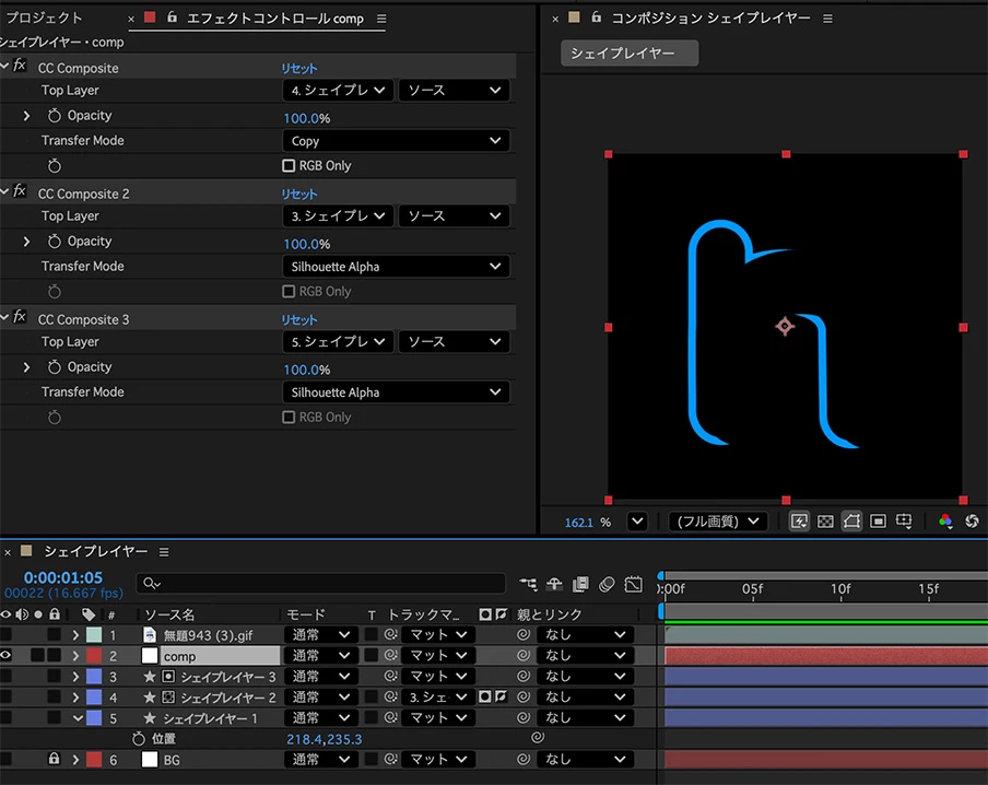

「n」のアウトラインをアニメーションする方法もシェイプレイヤーで作成してみました。
縦棒を追加して2本のパスで 描いています。
アウトラインは、線幅を変えた2個のレイヤーをトラックマットなどの機能を使って作成できます。
但し、ロゴのアニメーションはトラックマットだけでは、下図のように組み合わせを変えても作れないようです。
元のロゴを作成した工程では、パスを分割しているのでしょうか?
パスを分割している場合は、マスクを追加するなど手作業の編集が必要になるかもしれません。

アニメーションの設定はできたので、動画を添付しておきます。
縦線の位置関係による動きがおかしいところや円のアニメーションは省略しています。
マスクは使わずにシェイプレイヤーのみ使用しています。
初心者の方は、レイヤーの合成にトラックマットとプリコンポーズを使われると思うのですが、今回の場合、合成が複雑なためエフェクト「CC Composite」で代用しています。
動画を見ても訳がわからないかもしれませんが、わからない点を少しずつ質問していただければ回答できます。
sample1は不要な線が残っていますが、sample2でレイヤーを追加してパスを加工することによって不要な線を消しています。
