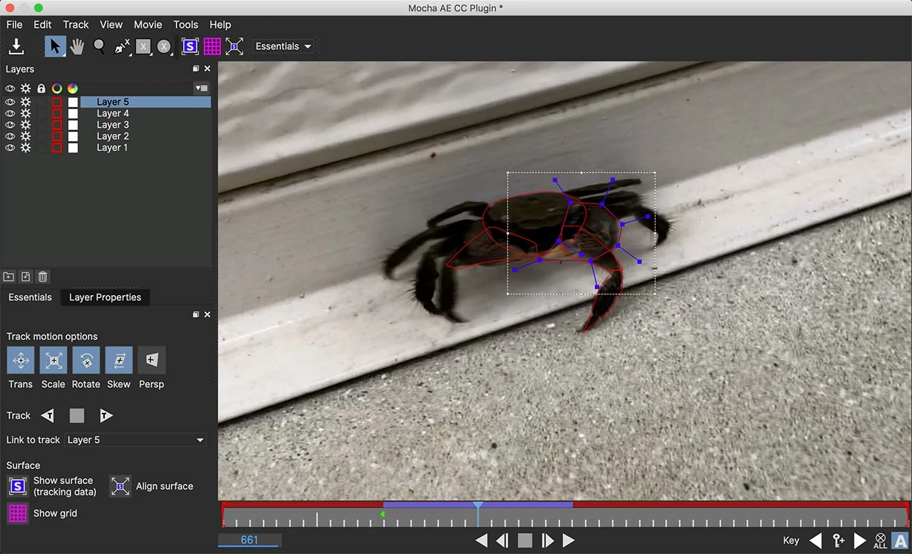

大まかな使い方は、
動くパーツに分けてXスプラインツールでシェイプを描いてTrackボタンを押す。
Mochaは複数のパスを同時にトラッキングできます。
ただし、処理速度が落ちるので学習ビデオのように、パーツごとに処理をした方がいいかもしれません。
また、学習ビデオの頭部のシーンでは、手作業で移動させて修正しています。
歯車のアイコンを消すと、自動ではなく手動または、別のレイヤーの動きに連動させることができます。
トラッキングしないときは(または設定済み)、歯車のアイコンを消してください。

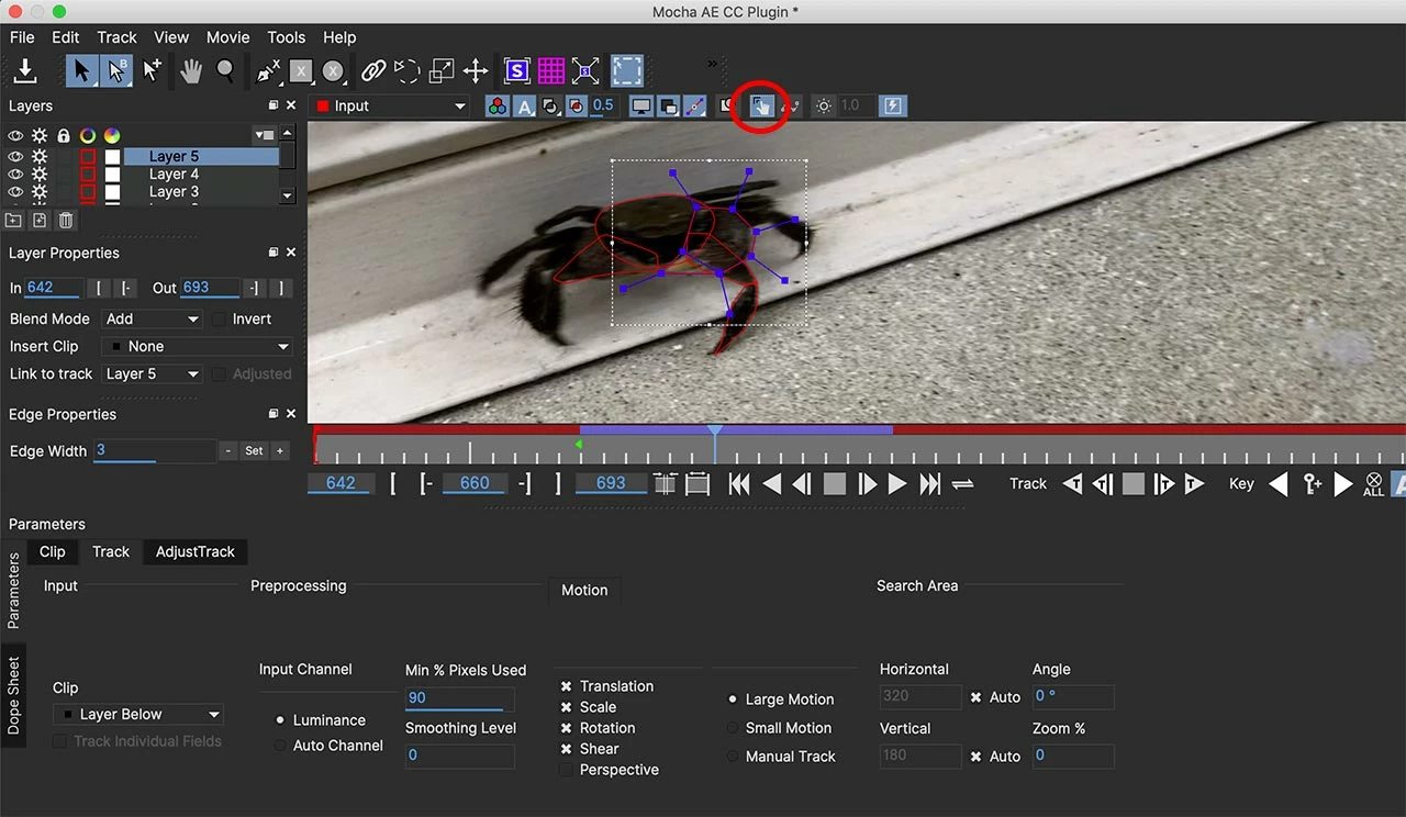

なお、ワークスペースを「Classic」「ROTO」に切り替えて赤丸のボタンを押しておくと、プレビュー画面がスタビライズされて、人物が移動してもプレビュー上の位置は一定になります。
また、コントラストが低くてトラッキングしにくい場合は、カラー調整してプリコンポーズしてからでも、mochaを適用できます。
調整しなくてもロトブラシよりは、トラッキングできると思いますよ?

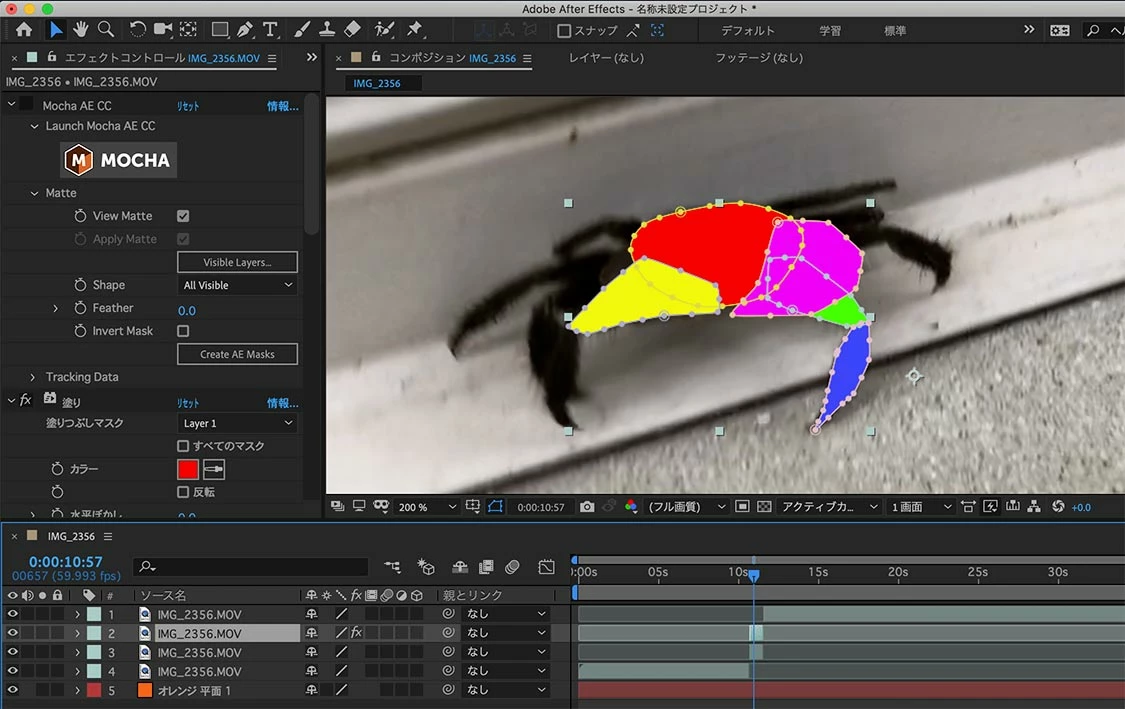

左上のアイコンを押して保存してから閉じます。
After Effectsのマスクを作成します。

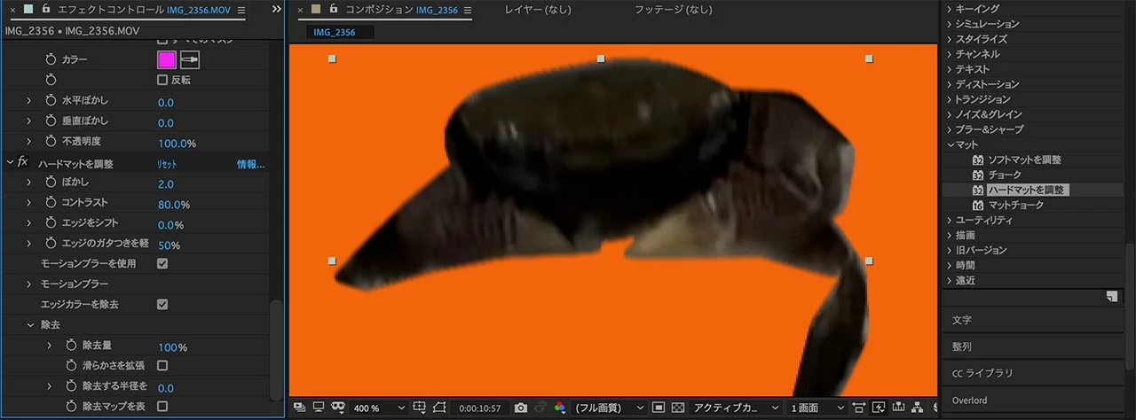

切り抜いた後の処理は、エフェクトのマット項目で行います。
輪郭は、ハードマット、髪の毛などはソフトマット調整を使用。

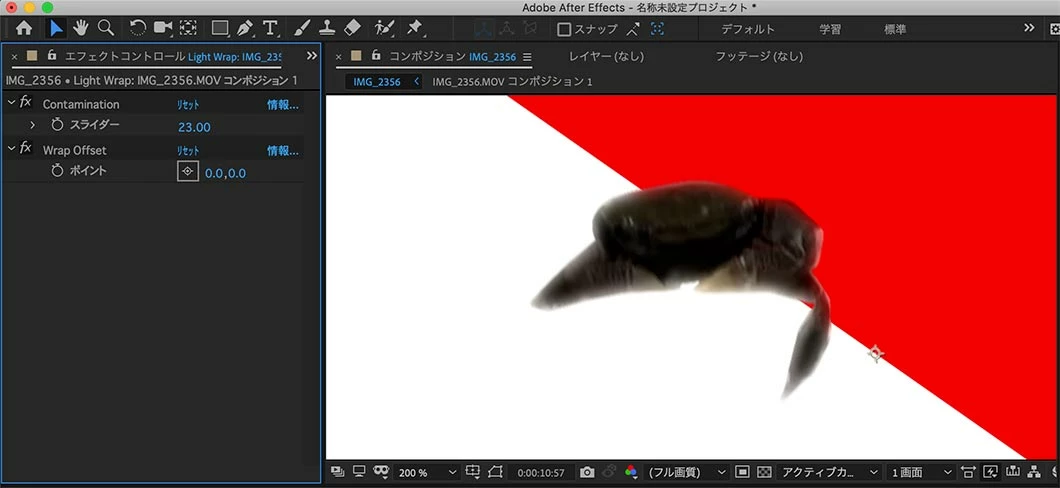

背景と馴染ませるために、Light Wrapという処理をします。
これは、第三者のスクリプトやプラグインを使うと簡単に設定できます。
下記リンクのスクリプトは無料で使用できます。
https://aescripts.com/rd-studio-techniques/
