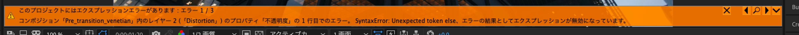

次のようなエクスプレッションエラーについて、対処の仕方を教えてください。
[1]
[2]
以前に数回使ったことのあるAEテンプレートを、久しぶりに使用しようと思い開いてみたところ、上記のようなエラーが出ました。
よくある「color」のエラーであれば、日本語に書き換えればいいのは知っているのですが、今回のエラーはどのように対処すればいいのか、全くわかりません。
どなたか教えていただけないでしょうか?
よろしくお願いします。

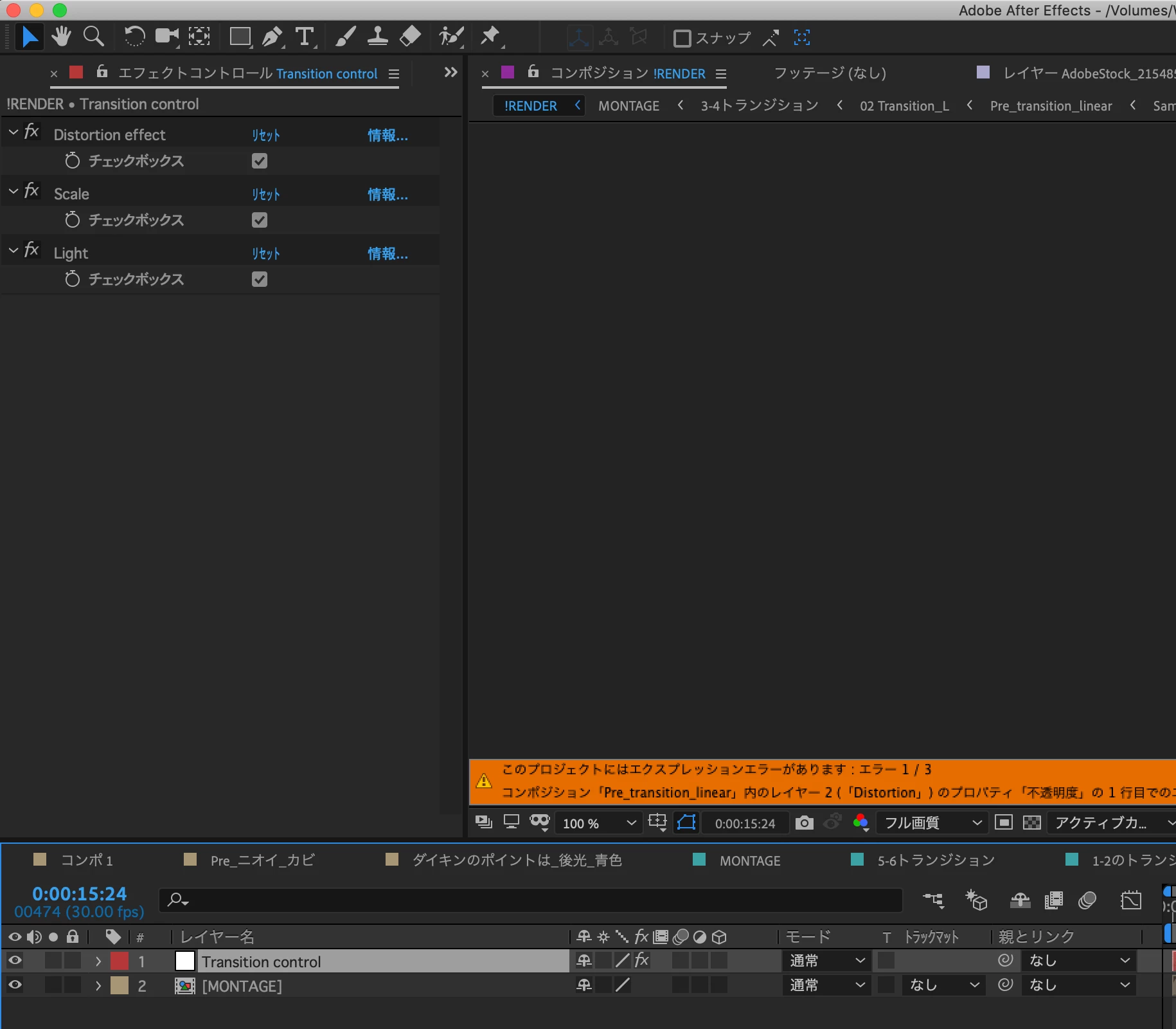

    Oct 21, 2019 10:36 AM UTC
    「!RENDER」というコンポジションがありました。
    その中に「Transition control」というレイヤーがあり、そのレイヤーに「Distortion effect」が設定されていました。
    見る限り、エクスプレッションに記載されている文言と違いは内容に思います。
    エラーを修正するにはどうすればいいでしょうか?
    よろしくお願いします。
    (まだ、英語版で試せてません、、、)
    green_curry
    Oct 21, 2019 11:01 AM UTC
    質問者です。
    そもそも『エクスプレッションの名前に合わせて下さい。』とのアドバイスについてですが、!RENDERコンポジションにあるレイヤー名を変更することは可能ですが、レイヤーに設定されてエフェクト名をどうやって変更すればいいのでしょうか?
    変更するのは逆ということはないでしょうか?
    エクスプレッションに記載されている文言を、!RENDERに使われているレイヤー名やエフェクト名に合わせて書き換えるのでは?
    よろしくお願いします。

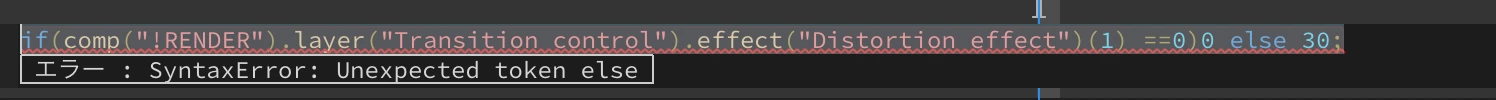

    Oct 21, 2019 12:35 PM UTC
    エラーの出ているエクスプレッションを試したところ、記述方法がjavascriptに対応していないので、
    エクスプレッションエンジンを「以前のExtend Script」に変更すると動作するはずです。
    Oct 21, 2019 3:23 AM UTC
    エクスプレッションに記載されているレイヤー名とエフェクト名が、違っている場合はエクスプレッションの名前に合わせて下さい。
    なお、このフォーラムは9月から日本語専用ではなくなりました。
    日本語で投稿されても翻訳機能が付いているので、英語で回答されることもあると思います。
    green_curry
    Oct 21, 2019 3:39 AM UTC
    >Mukaidaさん
    早速の返答ありがとうございます。
    恐れ入りますが、改めて確認させてください。
    ・『エクスプレッションに記載されているレイヤー名とエフェクト名』というのは、今回の場合だと、レイヤー名は「Transition control」、エフェクト名は「Distortion effect」という認識でよろしいでしょうか?
    ・で、上記の「Transition control」と「Distortion effect」が、何と違っているかを確認すればいいでしょうか?
    ・また、その何かに書かれているのが、例えば「トランジションコントロール」と書かれていたなら、「Transition control」と書き直せばいいという事でしょうか?
    再度、ご教示いただけると幸いです。
    よろしくお願いします。
    Oct 21, 2019 7:00 AM UTC
    はい。
    書き換えた名前を探してもらえば良いのですが、存在する場合は別の原因になります。
    海外サイトで購入したテンプレートなら、英語版を起動させて動作するか確認して下さい。
