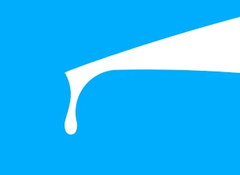

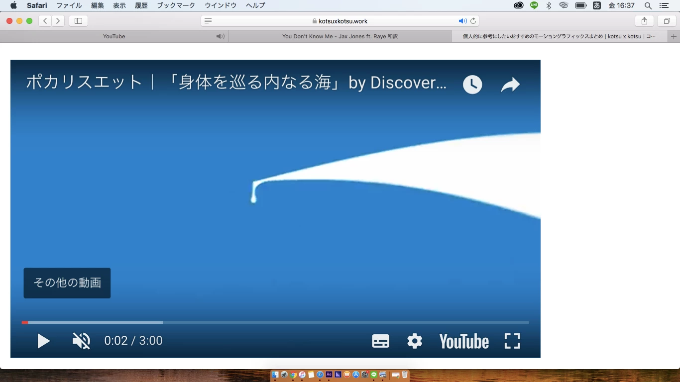

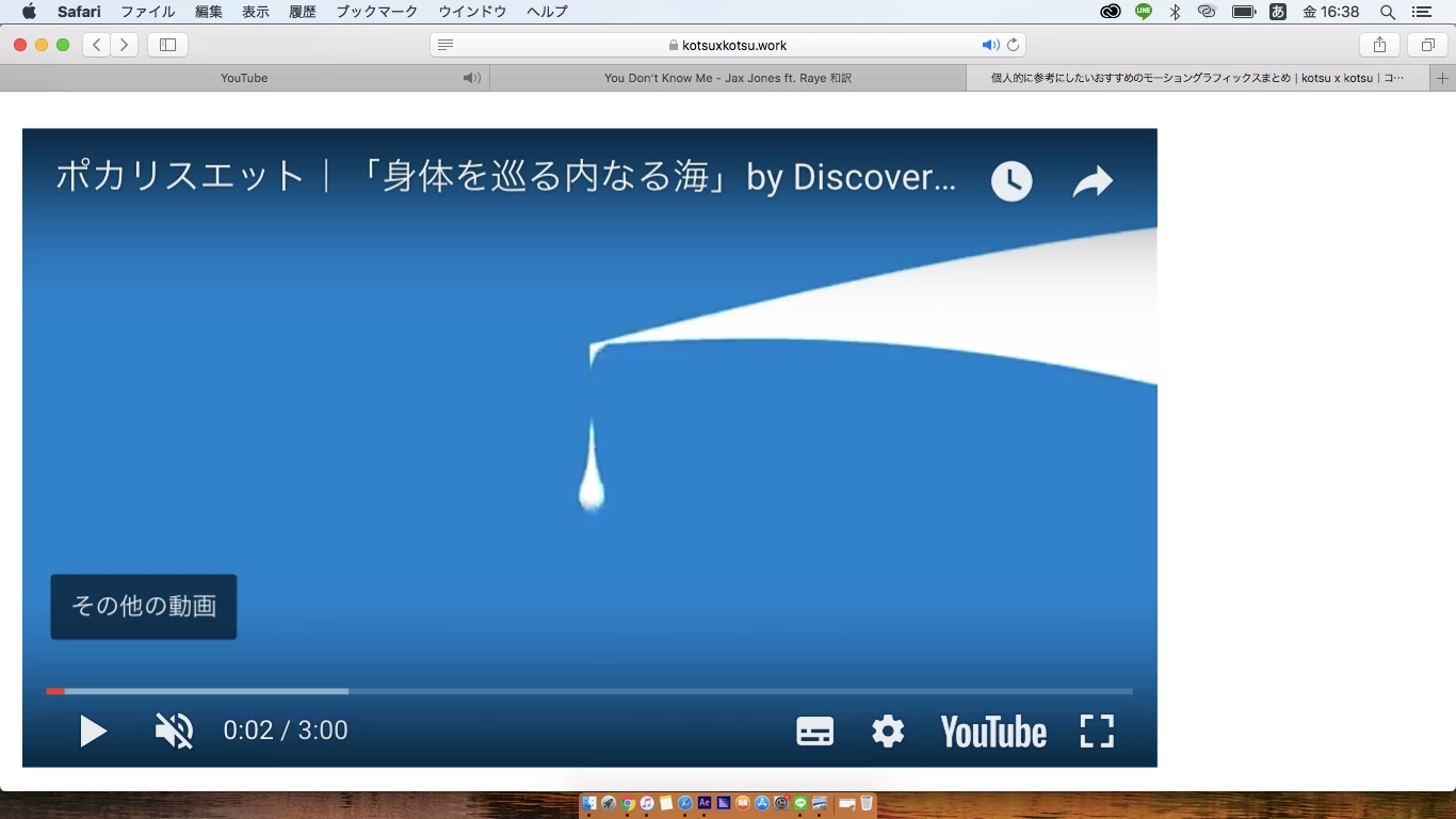

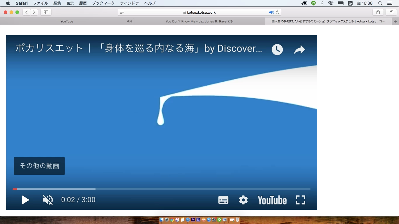

滴が落ちる表現
このような表現は標準エフェクトで可能でしょうか?
    MukaidaCorrect answer
    Oct 5, 2018 11:34 PM UTC
    これは、本物の動きを観察してセル画のアニメーションのように1フレームずつ描いているか、動画をトレースしているように思います。
    滴の形はデフォルメしているでしょう。

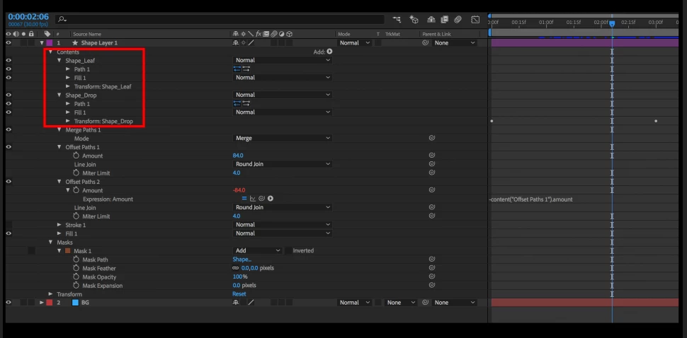

    Kenji OKIRUME
    Oct 23, 2018 10:46 AM UTC
    「滴」と「葉」が別のレイヤーになってしまっています。
    一つのシェイプレイヤーに二つのシェイプを作って見て下さい。

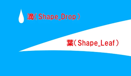

    解決済みのご質問ですが、
    シェイプレイヤーで似たような表現が出来たので参考までにご紹介します。
    【シェイプレイヤーで「パスの結合」と「パスのオフセット」を使います】
    ①ペンツールを使ってシェイプレイヤーに「滴」と「葉」を描いて
     「滴」を下画像の位置から下に落ちるアニメーションを付けて下さい。
    (いらない部分は後でマスクで消します)

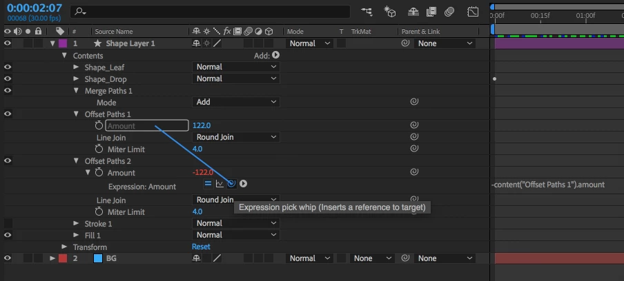

    ②「パスの結合」を追加。結合モードを「結合(=Marge)」か「追加」に。
    ③「パスのオフセット」を2つ追加。両方とも「ラウンド結合」に。
     2の「量」のエクスプレッションフィールドを開いて、ピックウィップで1の「量」を引っ張り、
     エクスプレッションの頭に「-(マイナス)」を記入。
    *「滴」の粘性はこの「量」である程度変化させる事が出来ます。
    *「滴」のシェイプもアニメーションさせる事でイメージに近づけられる気がします。
    ④シェイプレイヤーを右クリックするかレイヤーメニューからマスクを追加して、
     いらない「葉」の上の「滴」部分を消します。
     「頂点を切り替えツール」でマスクの頂点をクリックするとベジェ曲線に変換できます。
     すると「葉のパス」を「マスクのパス」にコピペ出来るので便利です。
     マスクする部分を調整して完成です。
