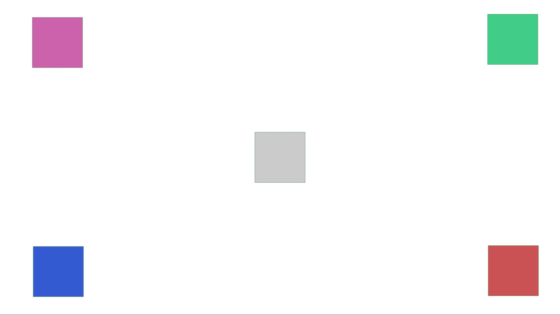

添付ファイルのような形で、正面に灰色のシェイプがあり、この後の動作で右上の緑へ画面をズームさせながら画面中央に持っていきたい場合の方法についてです。
カメラ(50mm)レイヤーと親子付したヌルを設置し、他レイヤーは3Dへ変換しています。
[カメラレイヤー]の[ズーム]と[ヌル]の[位置]にキーフレームを打てば動作はしますが、その移動の見え方に違和感があります。
[カメラレイヤー]はそのままに[ヌル]の[位置]と[サイズ]へキーフレームを打つと、求めてる表現になるのですが、この方法以外あるのでしたらご教授頂ければと思い投稿させて頂きました。

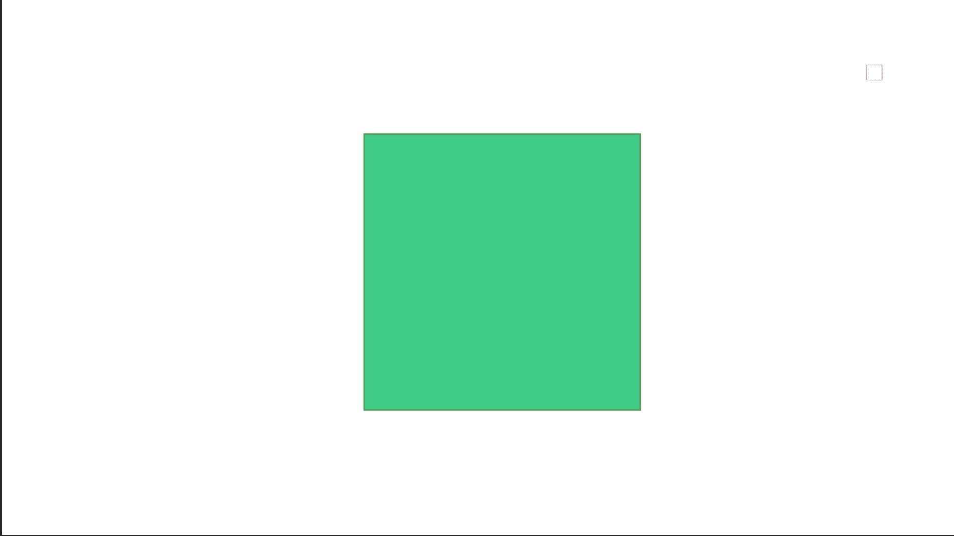

ヌルの位置とサイズを変更したものが[nullonly]で、カメラのズームとヌルの位置を変更してるものが[cam+null]です。nullonlyの方がスムーズに移動しており求めてるモーションなのですが他に方法があればご教授頂きたいです。_

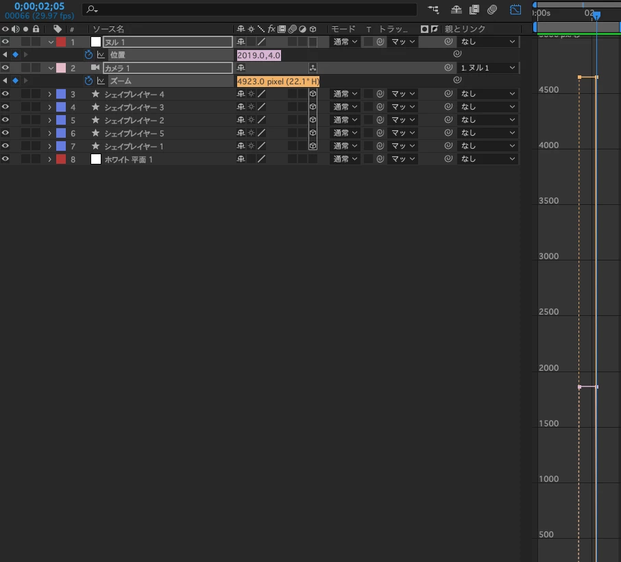

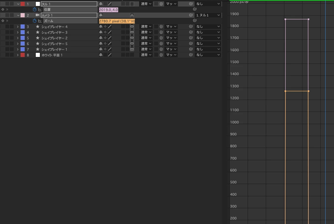

ただ、グラフエディターのご助言から速度の値がかけ離れていることが分かりましたので、
ヌルの数値は固定し、ズームの値を減少させたところ、動きのズレみたいなものは無くなりました。
カメラレイヤーのズーム数値を1927pixelから2780pixelにキーフレームを打つ場合は、添付の通りスムーズに行きますが、1927pixelから4923pixelまでいってしまうと投稿の際添付した通りの動きになります。
ズームの値4923pixelくらいまで大きくし、2780pixelのような動きを求めているのですが、速度グラフを見るとヌルの位置と大きく離れているので動きに違和感は出てしまうものなんでしょうか。
