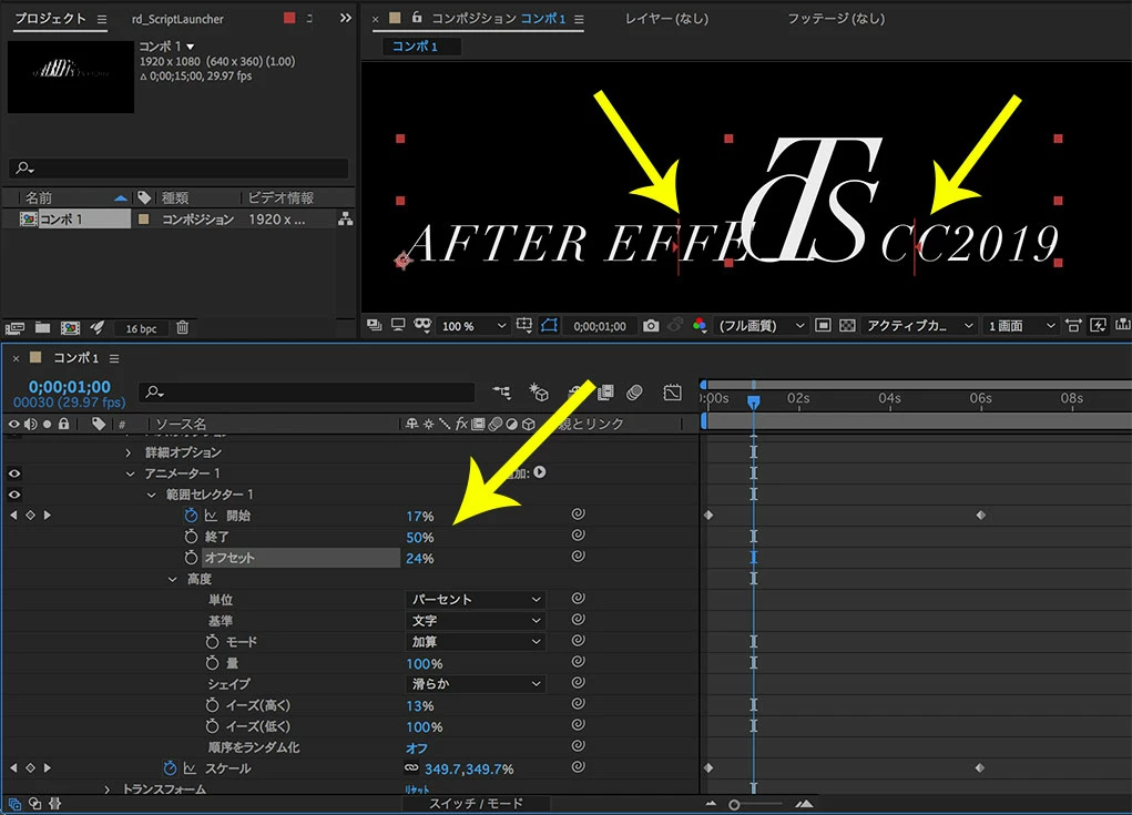

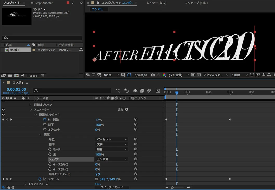

プロパティを1項目づつ動作の確認をしてみてはどうでしょう。
例えば、スケールのアニメーションを設定すると変化がわかりやすいと思います。
0秒 に範囲セレクター/開始 0%、スケール400%。
6秒に範囲セレクター/開始100%、スケール100% にキーフレームを作成。
現在時間を1秒に設定してから、他の設定を1項目づつ変更してテキスト形状の変化を確認して下さい。
「オフセット」は、範囲セレクター/終了の値を変更してから変化させると、動きがわかり易いと思います。
また、開始と終了の値はプレビュー画面の矢印のカーソルを動かすことでも変更できます。

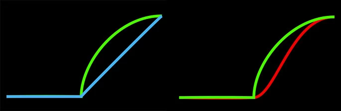

シィプの円形、三角、滑らかの違いは、下図を参考にしてください。
緑:円形、青:三角、赤:滑らか(S型の形状)
