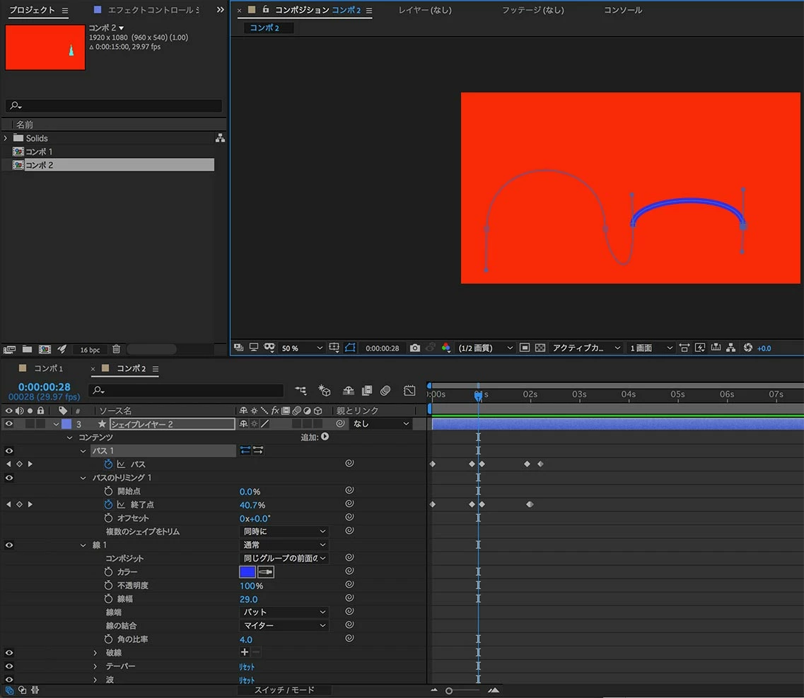

針はミシンを使わず手で刺す方法として、
2Dアニメーションの一例ですが、

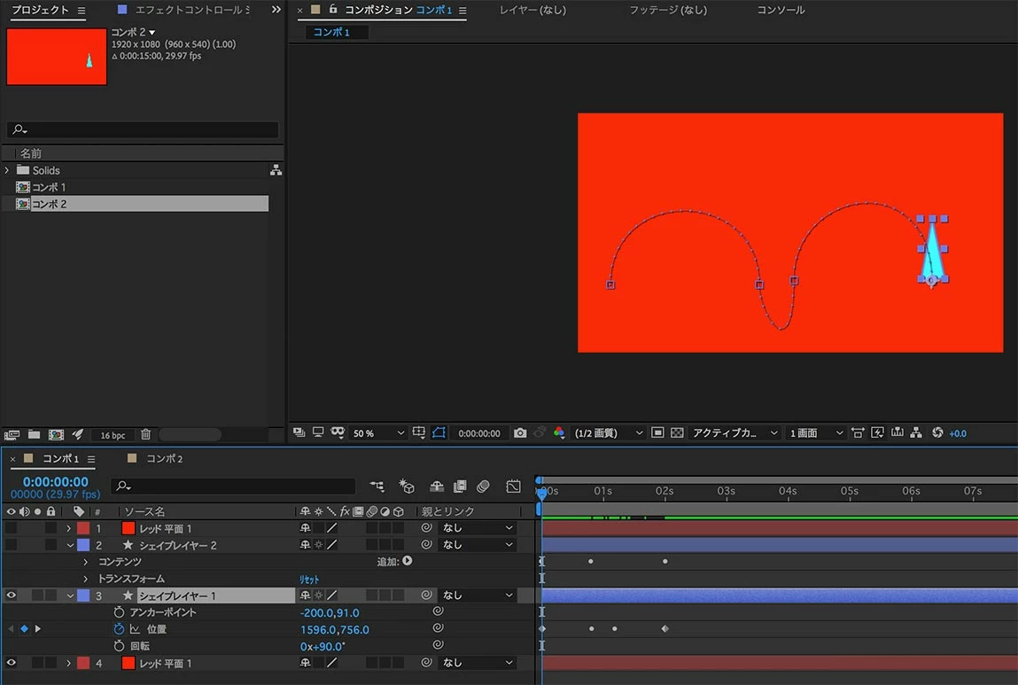

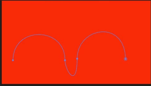

まず、平面にペンツールで針の動きをマスクとして描く。
マスクのパスは、コピーして針の「位置」にペーストしたり、新規シェイプのパスにペーストしてシェイプに変換させてるために使用します。
・針の画像またはシェイプレイヤーの「位置」にキーフレームを打ってから、作成しておいたマスクのパスをペーストすると針のアニメーションができます。
・レイヤーメニュー/トランスフォーム/自動方向を設定する。
・針のアンカーポイントと回転を調整して向きを合わす。

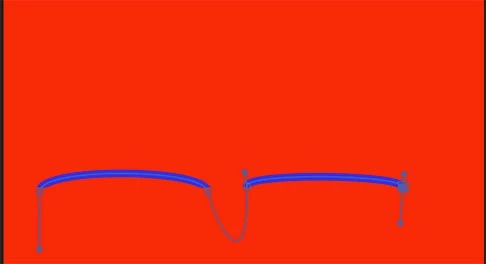

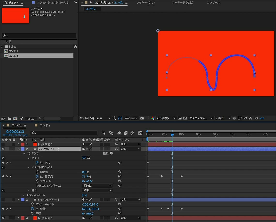

・糸の作成 : レイヤーメニュー/新規/シェイプレイヤーを追加して、コンテンツの「追加」ボタンでパスを選び、「パス」にキーフレームを打ってからマスクのコピーをペーストする。
・シェイプレイヤーのアンカーポイントを調整して糸と針の位置を合わせる。
・シェイプレイヤー(糸)に「パスのトリミング」を追加して、「終了点」にキーフレームを打って針の動きと合わせる。

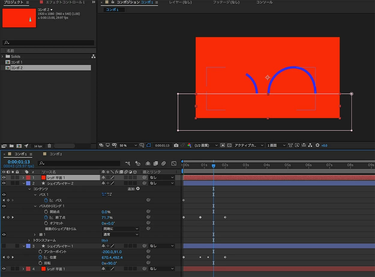

・背景の画像をコピーして、一番上のレイヤーに配置する。
・マスクを設定して見えない部分を隠すようにする。
・糸のパスをタイミングを見て変形させ、トリミングの調整も行う。
