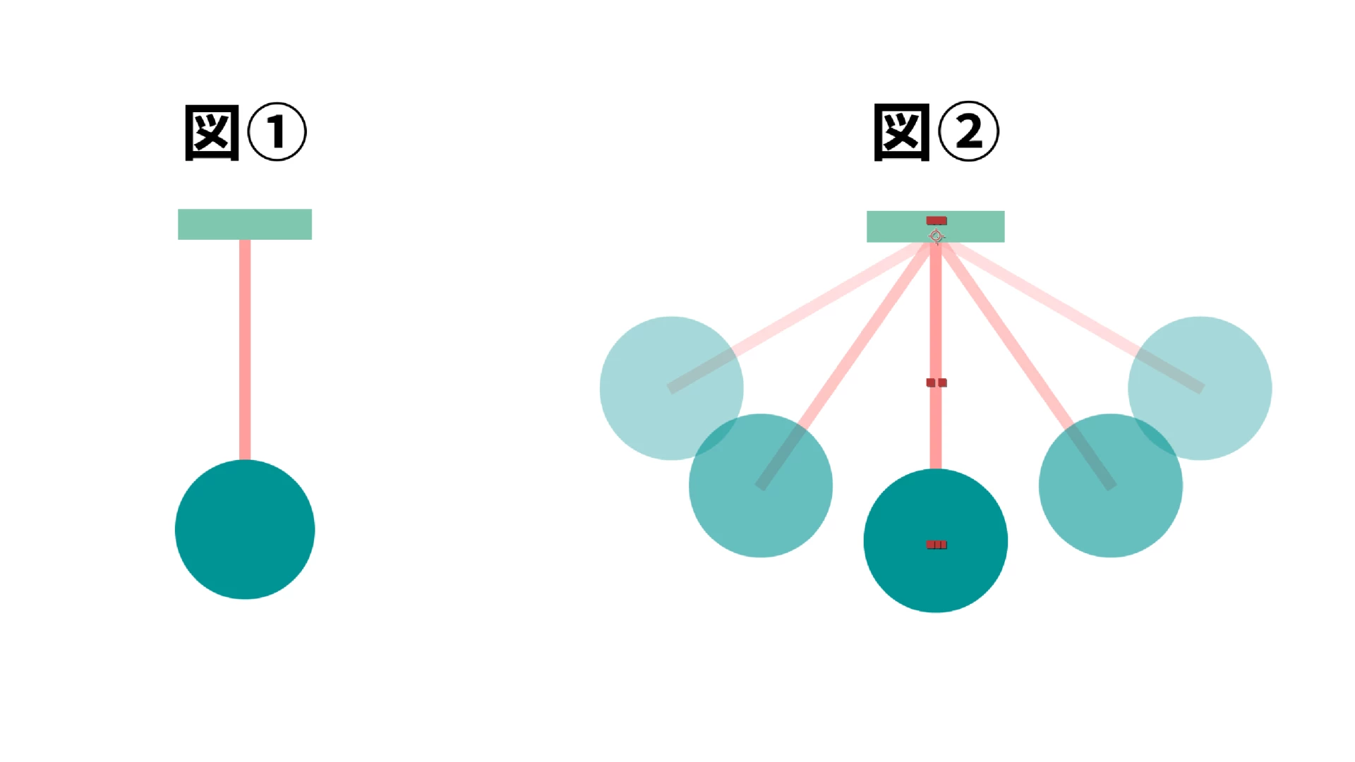

3つのオブジェクトを重ねて(図①)を図②のように振り子運動をさせたいと思ってます。
*レイヤー名は【四角】【ロープ】【円】の3つ。
*【四角】と【ロープ】は平面レイヤーをリサイズして作成。
*【円】は平面レイヤーを楕円形ツールでマスクして作成。

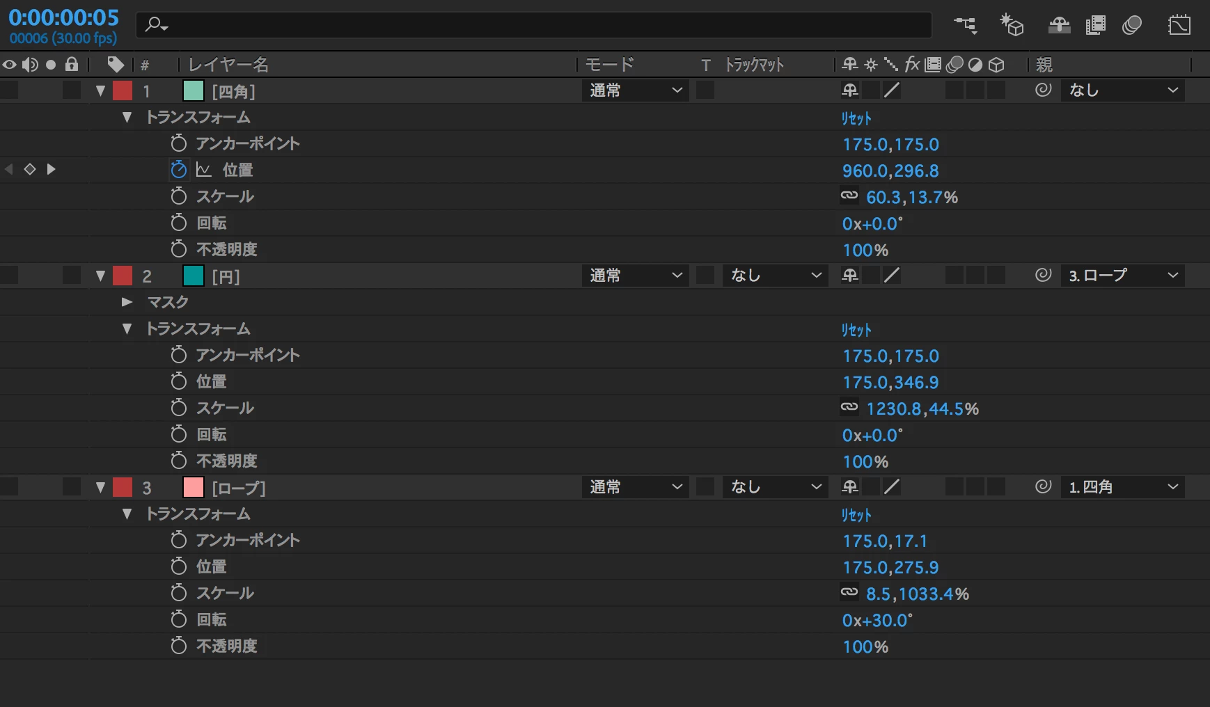

この後、【四角】の<位置>に連動させて【ロープ】に弾性を持たせるスクリプトを使う関係で下記のような親子関係を結んでいます。
*【円】の親は【ロープ】。【ロープ】の親は【四角】。【四角】の親は無し。

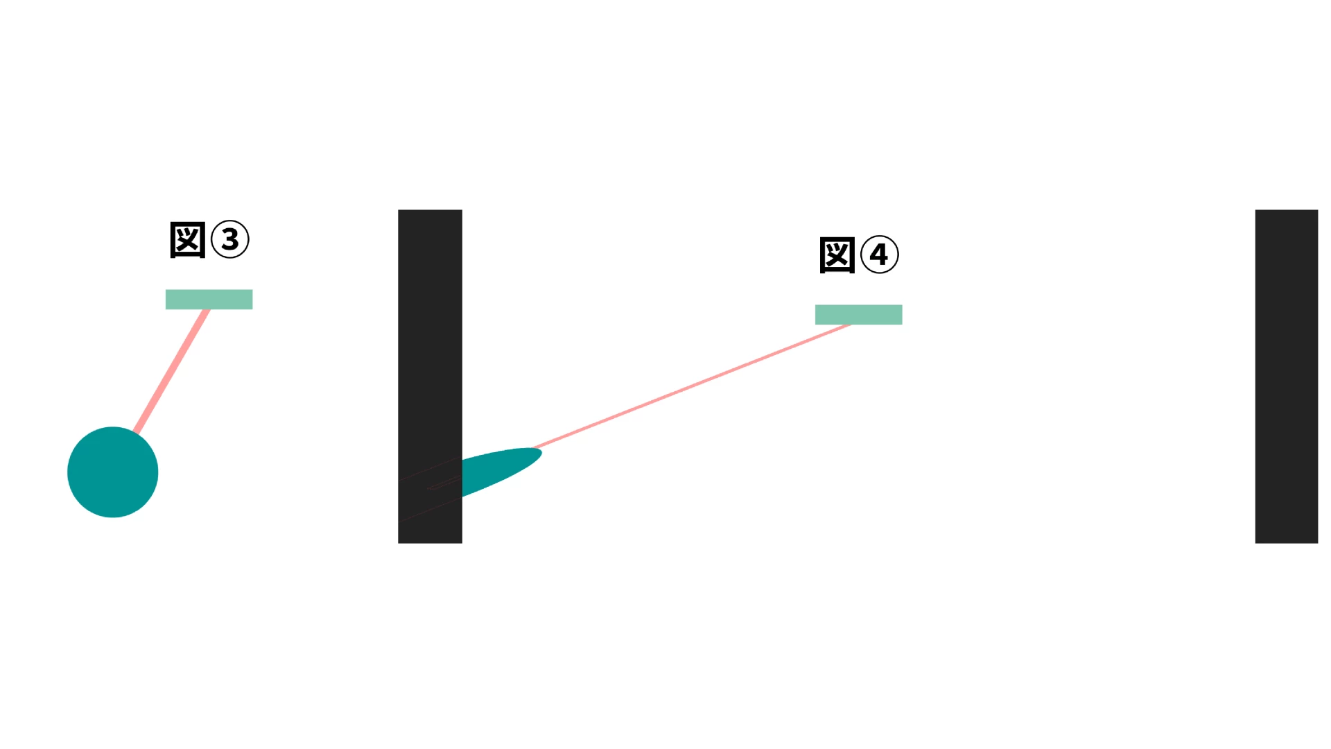

解説によると【ロープ】の<回転>プロパティの変化で図②や図③のようになるのですが、
上手くいかずに図④のようになってしまいます。
*【ロープ】のアンカーポイントは【四角】との接点に設定。
*いずれも【ロープ】の<回転>を0×30.0に設定。
【ロープ】の親を無しにすると図③のようにイメージ通りに動いてくれます。
他のプロパティもいじってみたところ、<位置><スケール>は連動して親子が変化しますが、
<不透明度>は親だけが変化して子は変化なしです。

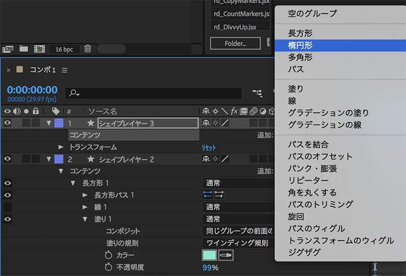

おそらく平面の代わりに、シェイプレイヤーでもできると思います。
マスクとシェイプレイヤーは、異なるものなので、作り方はレイヤーを選択していない状態で、プレビュー画面にシェイプツールかペンツールで描くと、新規のシェイプレイヤーが作成されます。
2個目のシェイプを作成する時は、シェイプレイヤーを選択した状態で作成するとシェイプレイヤー内に追加されるので、グループにすることはできますが、親子の設定はできません。
2個目もレイヤーを選択しない状態だと、新しいシェイプレイヤーとなるので、親子にできます。

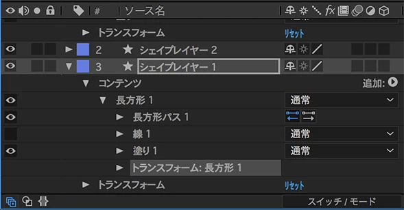

シェイプレイヤーの変形は、下図のようにシェイプごとに「トランスフォーム」があるので、こちらで変形すれば、スケールを変えれば縦横比が異なっても動作に影響ありません。
その下にあるトランスフォームを変形させると、全体に歪んでしまいます。
 *  ロープを回転するときの「回転」は、このトランスフォームです。
また、プレビュー画面にシェイプを直接描くとアンカーポイントがシェイプの中心に配置されないので、中心に配置したい時は、レイヤー/新規/シェイプレイヤーで作成して、「追加」ボタンから必要なプロパティを追加していく方法もあります。
