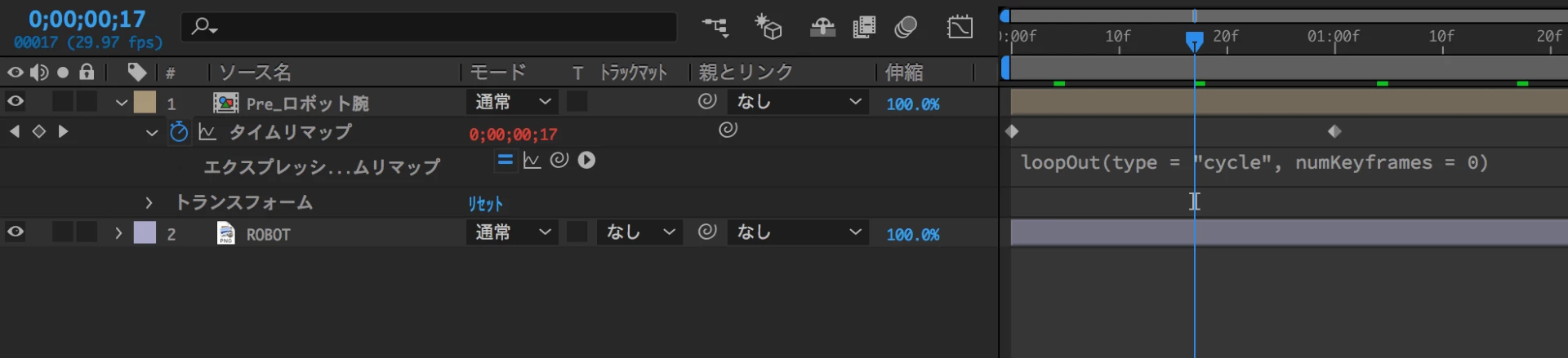

そして、腕のプリコンジットをループさせるために、
腕のプリコンポにタイムリマップを設定し、エクスプレッションを追加>Propety>loopOutを設定しました。
で、腕プリコンポを必要な分伸ばして、再生させたところ、ループの境目で1フレ分空白が生まてしまっています。

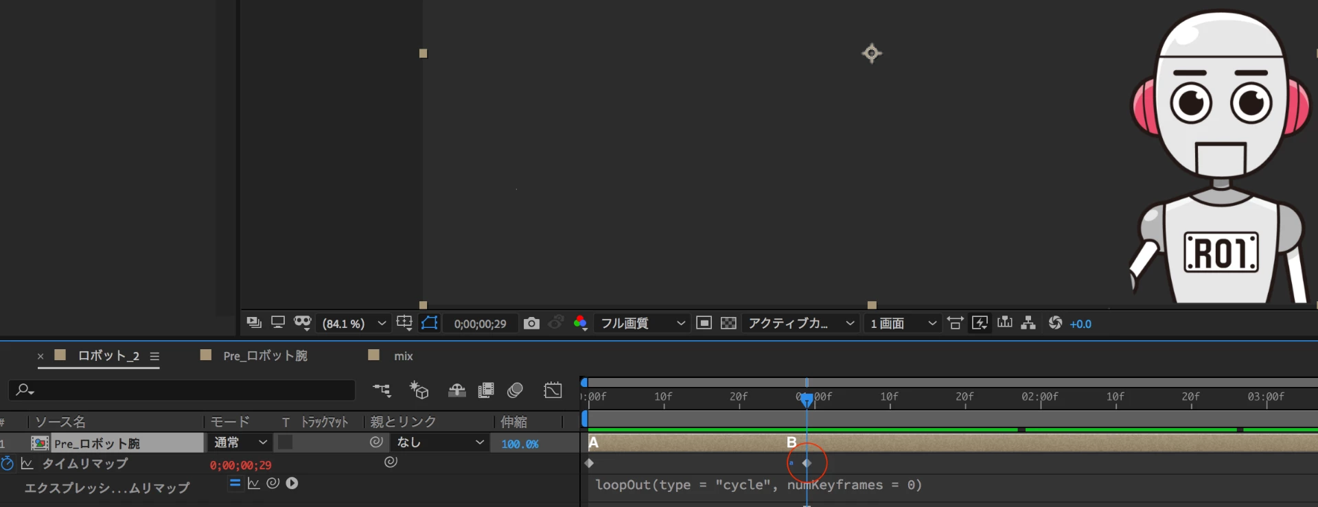

恐れ入りますが、改めて確認させてください。
>loopOutの時は、最後のキーを1フレーム右にキーフレームを追加させることになっています。
この文章を読み、次のことをしました。

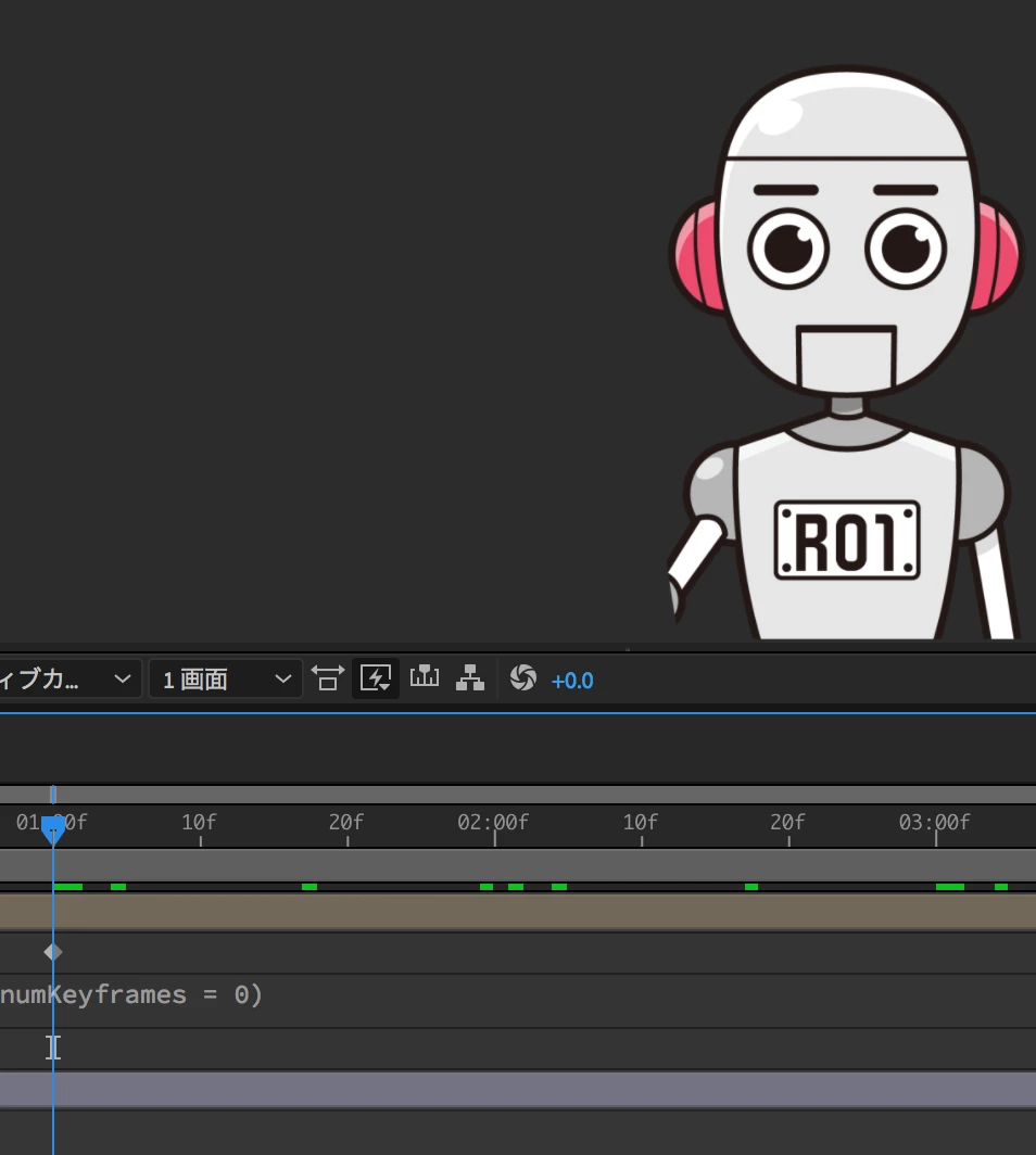

[図1]
[図2]
上の画像で言うところの、キーフレームBの1フレ右に、キーフレームCを追加すればいいという認識でいたのですが、間違っていますか?
これまで「B」の地点で腕が消える現象が起きていたのですが、上で記載していることをしたところ、「B」と「C」地点で腕が消えるようになりました。
恐れ入りますが、再度、ご教示いただけないでしょうか?
できるだけ、詳しくご説明いただけると助かります。
よろしくお願いします。
March 1, 2019
<訂正>
右にキーフレームではなく、最後のキーフレームの左にキーを作成して、最後のキーは削除です。
ただし、2週目の 0フレーム目が飛ぶかもしれません。
エクスプレッションは、先の回答に示したスレッドのものを使うと、0フレームは飛ばしません。
