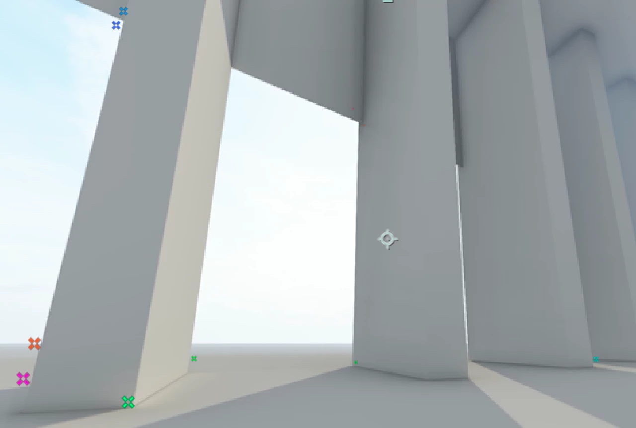

⑴  こちらの映像動画をトラッキングをしているのですが、あまりにもトラックポイントが少なく、床や柱の壁にトラッキングをして埋め込みなどを行いたいところなのですが、ポイントが少なすぎてできない状態になります。
このトラックポイントは自分がトラッキングしたい部分を選んでそこにポイントを増やしたりということは可能なのでしょうか?
それとも自動生成のみで解析が全てでコントロールは難しく、動画自体の動きが遅かったり動きがさほどないとトラックポイントは少なく、これ以上は厳しいという形でしょうか?
ということは別の動画を選ぶしかないということでしょうかね、、、
映像は右方向へカメラがゆっくりスライドしているような動きになります。
※AdobeStockの304965080の動画になります

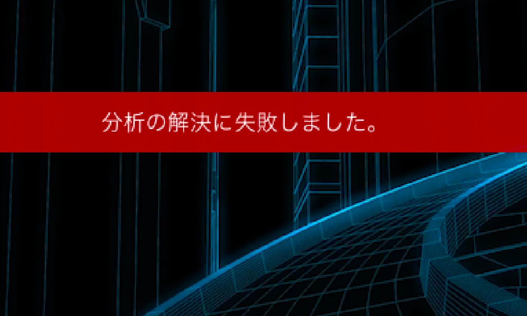

⑵   別動画ですがこちらの作られたような空間での「トラッキングに失敗します」とエラーになります。
動画と同じサイズとフレームレートにしているのですが、実際撮影して無加工だったり実写のみでないとトラッキングというのは難しくて作られた映像に対しては不可能なのでしょうか?
※Adobe Stockの196982920の動画になります。

Adobe Stockサイトで確認したところ、霧が発生(ボリュメトリック ライト)する演出がされているのでトラッキングへ悪条件になります。
モデリングについては、単色の平坦な表面のため、トラッキングできるポイントが少なくなり、カメラが動くと手作業でもトラッキングポイントを合わせるのが困難になると思います。
実写のような質感が作り込まれたCGなら出来るかもしれませんが、ほとんどの場合CGはカメラトラッキングに不向きになります。
この動画は、ボリュメトリック ライトの実験を行うのを目的にして、簡単なモデリングで済ませているように思います。

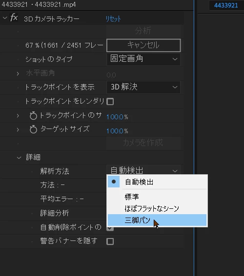

自動解析になるためポイントの指定は難しいです。
例えば解析方法を変更してみるなどで結果に変化はありますでしょうか?

したがって解析方法を変えてはいない状態でしたので今度このような動画に使用する際にチェック入れてから行ってみたいと思います。ありがとうございます。
