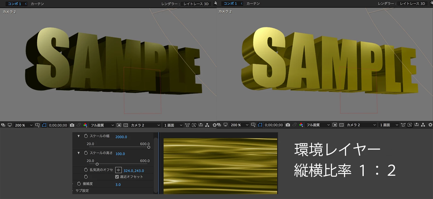

    3Dは、レイトレース3DとCINEMA4Dを選択できますが、どちらでしょうか
    レイトレース3Dであれば、マテリアルオプションの反射や鏡面などの値を上げて、周囲のオブジェクトを映り込むように設定し、グラデーションのレイヤーを「環境レイヤー」に設定すれば、下図のようになります。
    環境レイヤーにする画像は、360度全周のパノラマ写真を使うので、縦横比率は1:2になります。
    グラデーションを作成する時は、縦横比率1:2のコンポジションで作成します。
    今回のグラデーションは、アニメーションプリセットの「カーテン」を適用して、金色っぽい色に調整して、縦横のスケールを逆にしています。静止画として使う場合は、アニメーションしないように、設定を変更しておきます。
    正面のマテリアルオプションの設定を変えたい場合は、レイヤーの複製を追加します。
    正面のレイヤーは、手前に1px以上Z軸方向(マイナス方向)に移動させて、重ならないようにします。
    オブジェクトを移動や回転させる場合は、ヌルオブジェクトに関連付ければ離れずに動きます。

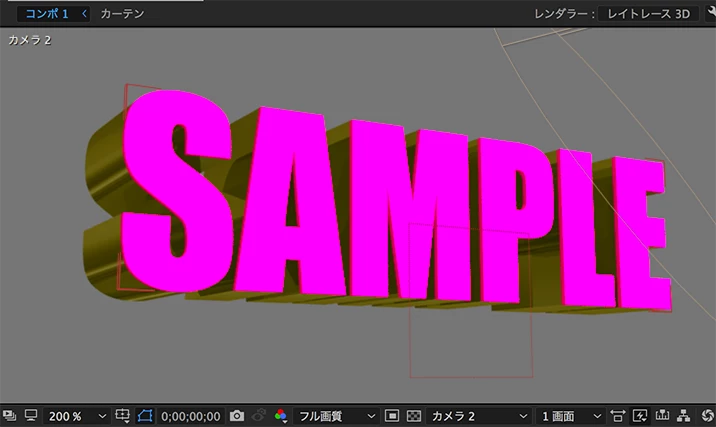

    それとすみません、最後にお願いよろしいでしょうか。
    前面の赤を下の画像の用にクリッピングみたいに加工したいのですがもし知っていたら教えて頂いてもよろしいでしょうか
    Apr 3, 2017 2:09 PM UTC

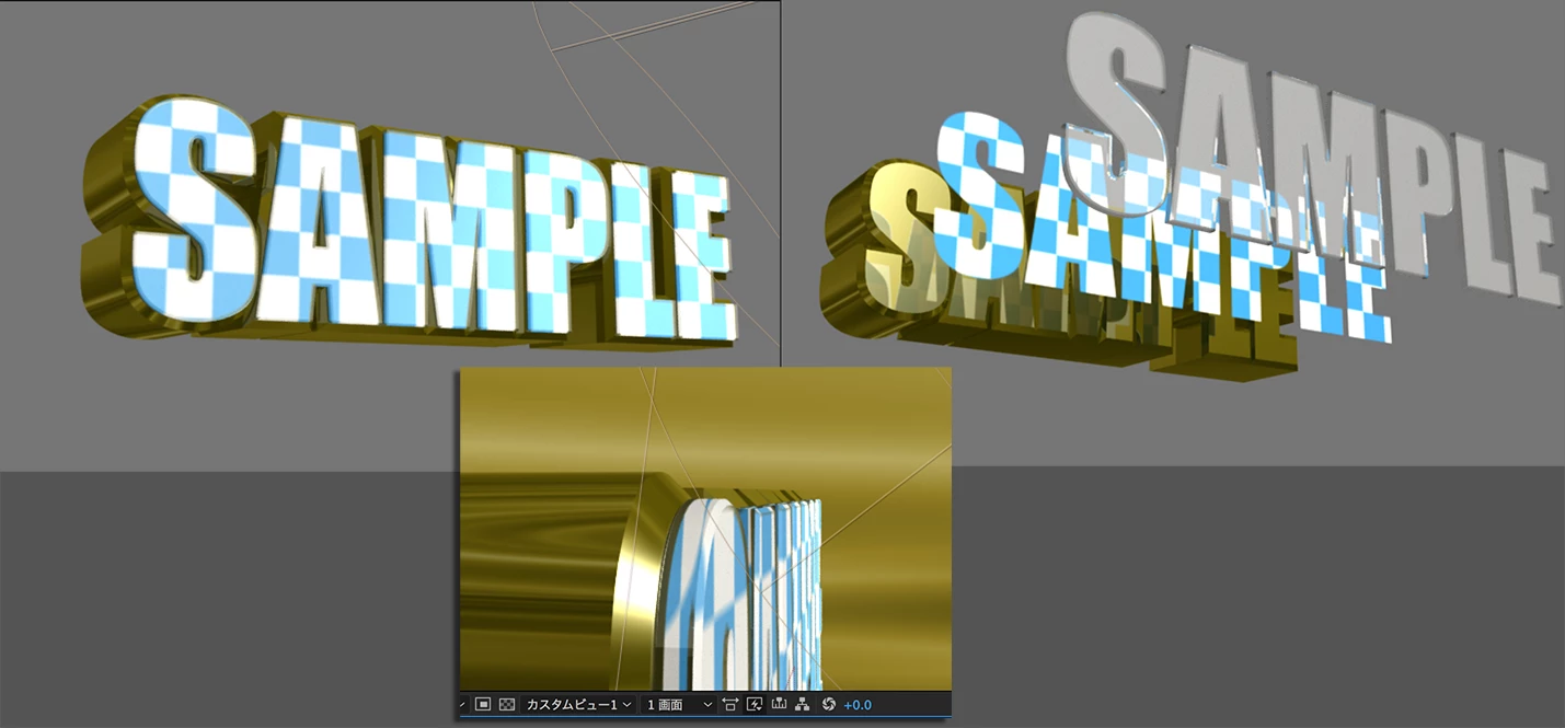

    レイトレース3Dでは、前面を丸みのある形状にするのは対応していないけど、3種類のレイヤーを重ねてみました。
    赤い部分を内側に埋め込むようにするには、Illustratorで金色の枠の部分と内側の赤い部分を別けて描き、After Efffectsに読み込んでシェイプに変換してから押し出せば、できると思います。

    MukaidaCommunity ExpertCorrect answer
    Apr 2, 2017 11:22 AM UTC

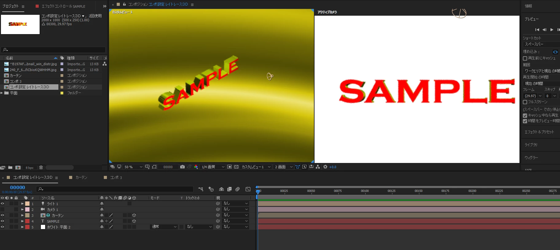

    ヨッシーヨシオ
    Apr 2, 2017 6:30 PM UTC
    回答ありがとうございます!
    それとすみません、もう少し質問させて頂いてよろしいでしょうか。
    AEあまり詳しくなくて環境レイヤーとカーテンとレイトレース3Dはやったのですが作成したSAMPLEの背景のグラデーションを消したいのですがどうすればいいか教えてもらってもよろしいでしょうか
    Apr 2, 2017 11:43 PM UTC
    2Dレイヤーの背景を追加すれば、グラデーションのレイヤーは隠れます。
    360度全周のパノラマ写真(ネットでダウンロード、スマホで作成)があれば、グラデーションを使わずに、そのまま背景にできます。
    オブジェクトを、黄土色のような色にしておけば、金色に見えてきます。

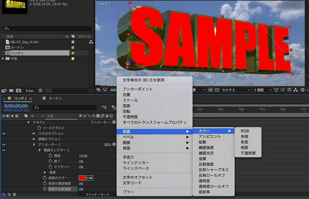

    前の返信の訂正ですが、複製を作らなくても テキストレイヤーの「アニメーター」のオプションから、前面だけの色や反射のプロパティを変更もできます。
    なお、前面にテクスチャーを貼り付けたい場合は、複製を編集して追加することになります。
