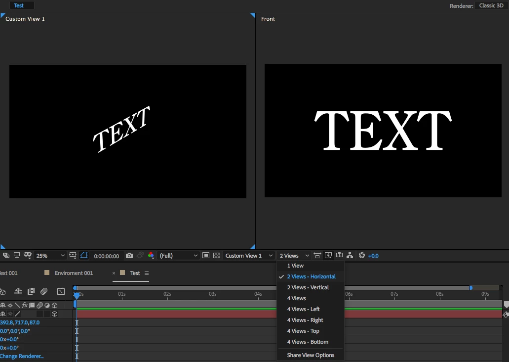

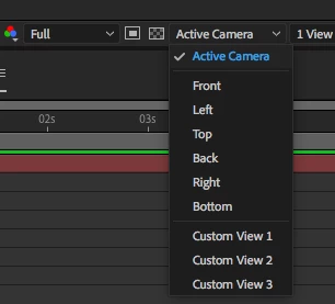

Correct answer Kenji OKIRUME
こんにちは。
まずは、コンポジションパネル下にある3D Viewの項目が、
「フロント」になっていないかご確認下さい。
通常は「アクティブカメラ」に、そして作業用途に合わせて「カスタム」などに変更可能です。
「フロント」以外であればZ軸の移動が確認出来るはずです。
「フロント」と「バック」以外であればZ軸の移動が確認出来るはずです。
*ちなみに、その右にあるビューレイアウトを変更すると2画面や4画面にすることが出来ます。
*スケール操作とZ軸ポジションでの操作の違いですが、
 カメラ作成する際に35mmや20mmなど焦点距離を設定できます。
 その設定によって周辺湾曲などが生じたり(生じさせたり)します。
 被写体が単体でカメラに正対しているのであればどちらも似た効果を得ることが出来ると思いますが、
 複数の被写体をレイアウトしていると、それぞれカメラからの距離が違ったりしますので
 単にズームインするモーションでも
 カメラでズーム(またはドリー)インした時の効果を再現するのはなかなか難しいです。

saorin23380911
November 22, 2018
Kenji OKIRUME​さん
早速のご助言ありがとうございます!
確かにフロントになっていました。。おかげさまで位置のZ軸で操作ができました。
また、スケールとZ軸での操作の違いについてもご丁寧にありがとうございます。
まだまだ勉強を重ねないとなと思います。
この度はありがとうございました!
