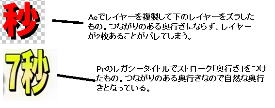

お世話になります。
添付画像のような奥行を、Aeでつけるにはどうしたらよいでしょうか?
3DレイヤーやC4Dの押し出しを使うのではなく、
Premiere Proのレガシータイトルのストローク「奥行き」のような、
フラットな感じの奥行きがつけたいのです。
レイヤースタイルあたりでどうにかならないかな?と
いろいろやっていますができず、困っています。
ヒントをいただけますでしょうか。

    October 12, 2019

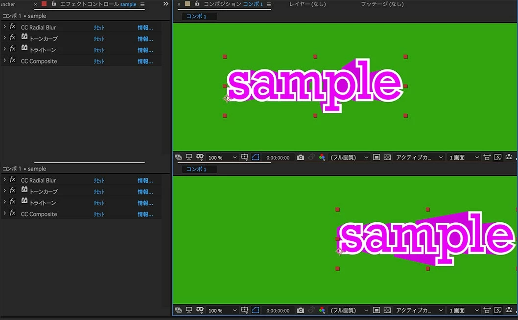

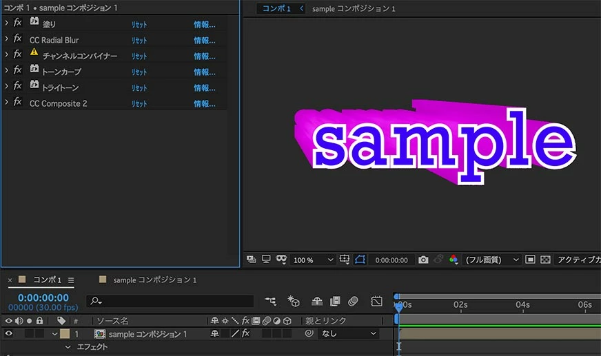

    横にズラすだけだとドロップシャドーと変わりなかったので、ブラーを使って立体風にしてみました。
    October 13, 2019
    再び疑問です。
    添付画像のように、AeでPrのレガシータイトルのストローク「奥行き」のような、
    ドロップシャドウではなくて、”しっかりと奥行きが面でつながっている”ようにするには、
    やはりCC Raial Blurなどをわざわざ使うしかないのでしょうか?
    画像を複製してズラしただけでは、
    「しっかりと面でつながっている奥行き」にならず、
    テキストが2層構造になっているのがバレてしまいます。
    添付画像のように、右斜め下45度の角度で奥行きをつけるには、
    Aeでは手軽にはできないということでしょうか?
    ※追記です。AeとPrで作成したテキスト「奥行き」の比較画像を作りました。
