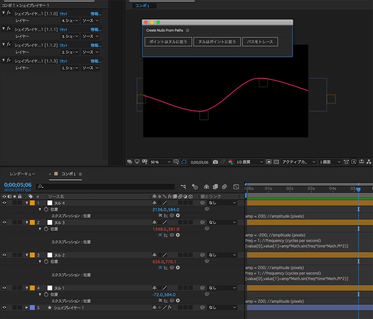

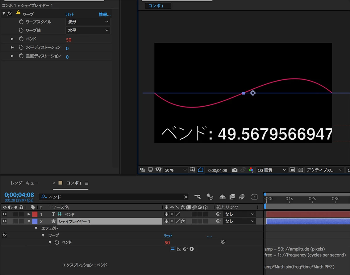

参考ですが、オープンパスを波型に動かす方法の例として、(詳細は省きます)
・パスのレイヤーに、下記サイト(Flashを有効にするとサンプル画像が表示される)のエクスプレッションをコピーして、エフェクト「ワープ」の「ベンド」に貼り付けると上下に動きます。
Main title
・次の方法は、オープンパスにポイントを追加して、CC2018の新機能「Create Nulls From Points」パネルを表示し「ポイントはヌルに従う」をクリックする。(曲線にするためには、ポイントにハンドルを表示させてから、ボタンをクリックする)
ヌルの「位置」に先程のエクスプレッションを応用した、下記の記述を貼り付ける。
(両端にあるヌルは動かさないので、貼らなくても良い)
amp = 200; //amplitude (pixels)
freq = 1; //frequency (cycles per second)
[value[0],value[1]+amp*Math.sin(freq*time*Math.PI*2)]
Main title
