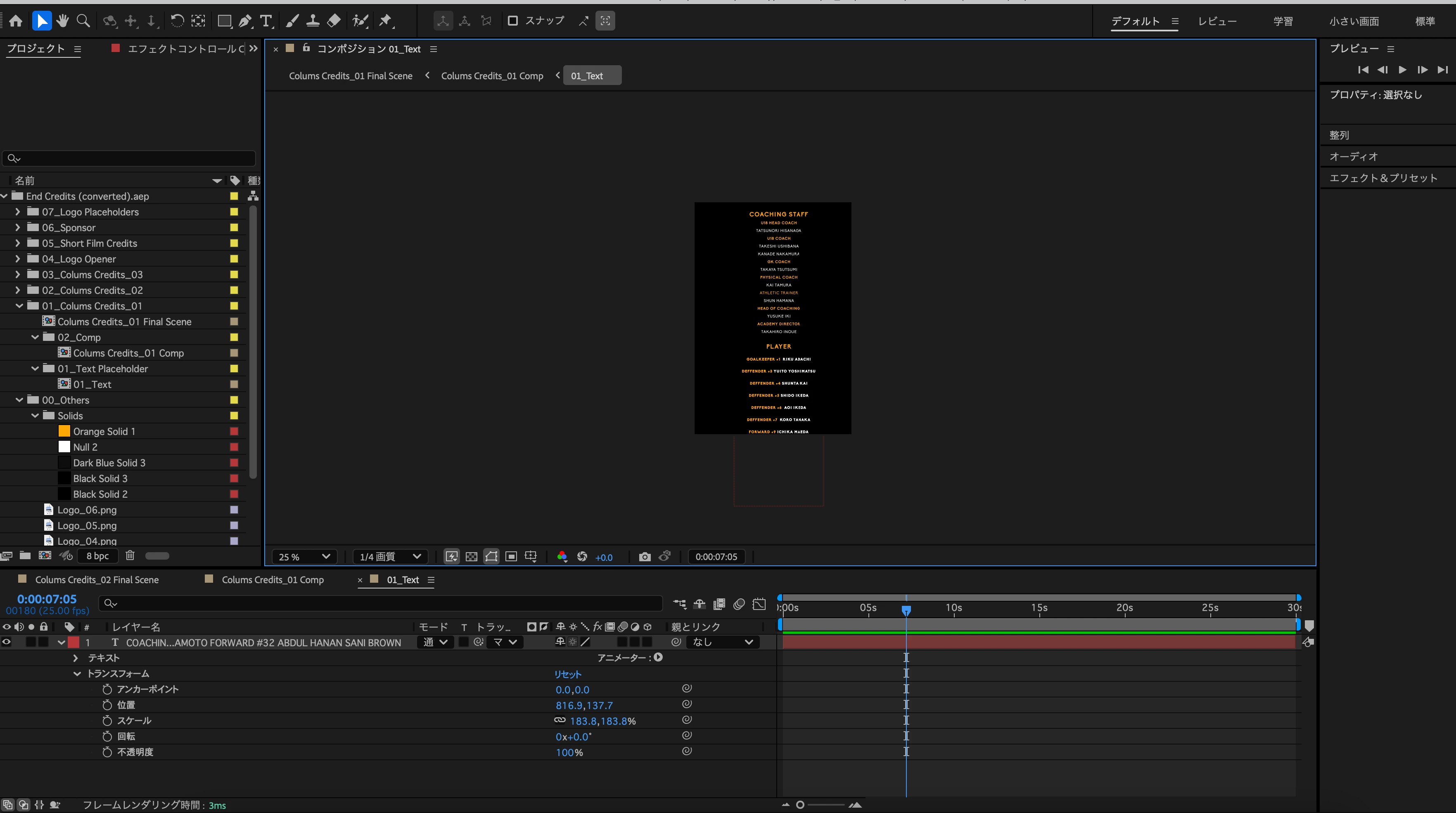

AF平面レーヤーのサイズが変更できない
テンプレートを使用して動画のエンフォロールを作成しているのですが、テキストの背景の平面レイヤーの大きさが変更できず困っています。どなたかお力添えをお願いできませんでしょうか?平面レイヤーのフォルダーも見つからない状態です。よろしくお願いいたします。

スクリーンショットでサイズを変更できるのは、「コンポジション設定」になりますが、テンプレートで設定されているなら変更するとアニメーション設定や他のコンポジションに影響が出るかもしれません。
ロールするアニメーションは、このコンポジションのテキストレイヤーの位置が移動しているのでしょうか、それとも、別のコンポジション上で移動しているのでしょうか?
尚、テキストの背景は透明の状態です。

コンポジション設定で変更できました!!ありがとうございました!

すみません。できるファイルと出来ないものがありました。ちなみにこのコンポジションのテキストレイヤーの位置が移動しているものだと思います

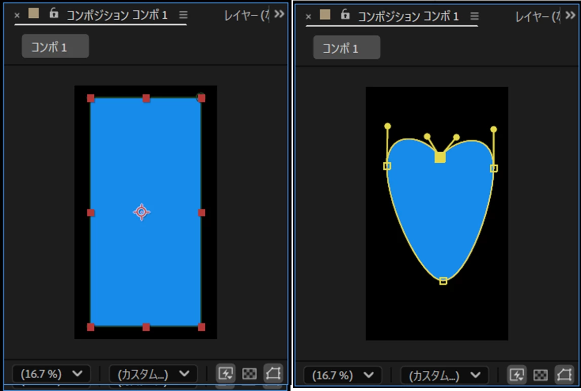

マスク(長方形、楕円形等)を作成するか、任意形状の場合は「ペンツール」で閉じたパスを作成します。
下図は、平面レイヤーは青色で、長方形マスク、ペンツールで描いたベジェパスマスクを適用した例です。

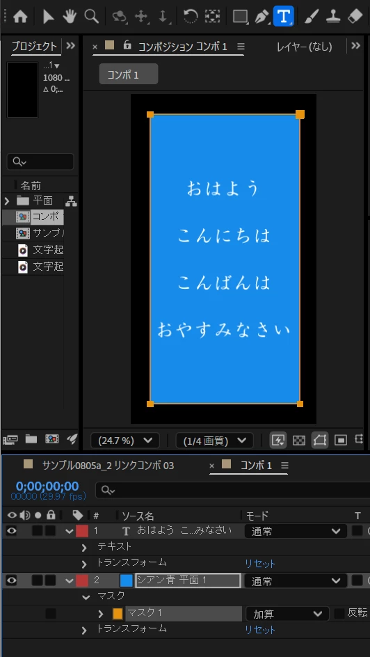

情報ありがとうございます。
下図を参考にしていただけますか。
