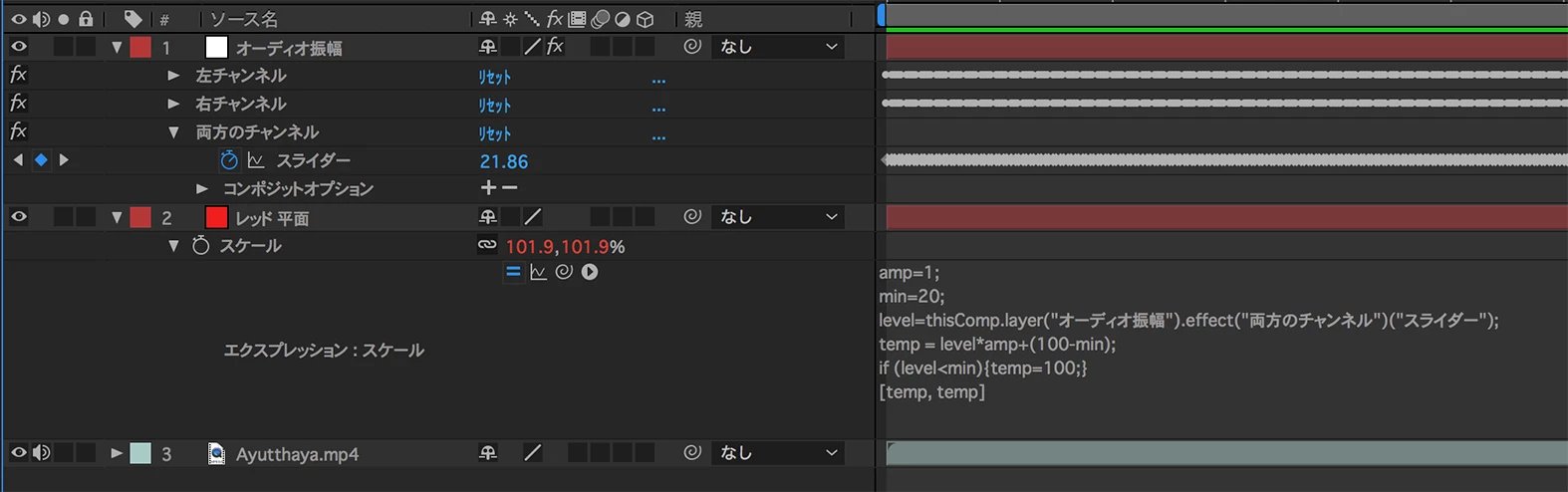

すいません、説明が間違っていました。
数字を80にしたのは、スケール100%を基準にすると、20dbの値の時にスケールが100になるようにしたので、そのままコピーして貼り付けてもらえば動作したと思います。
当方の思い違いがあるかもしれないので、作成したコンポジションは下図になります。
同じようなコンポジションを作成している場合は、ちょっと手を加えた下記をコピーして貼り付けてください。
ampは拡大する倍率(20倍の場合は20)。minはレベルの最低値(20db)。
amp=1;
min=20;
level=thisComp.layer("オーディオ振幅").effect("両方のチャンネル")("スライダー");
temp = level*amp+(100-min);
if (level<min){temp=100;}
[temp, temp]

すいません、説明が間違っていました。
amp=1;
min=20;
[temp, temp]
