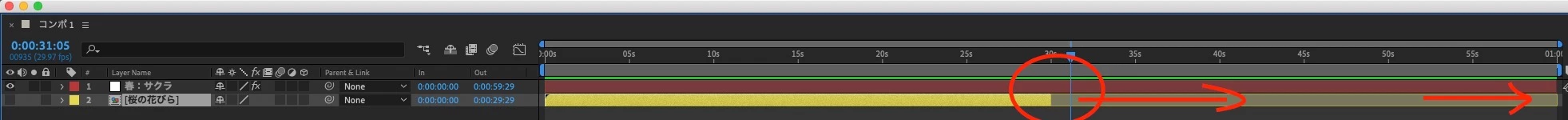

CC Particle Worldで自動生成する動画をリピート再生または、長時間再生させたい。
こんにちは、最近aftereffectを勉強しているものでYouTubeで「桜吹雪」の勉強を
しているのですが、桜吹雪自体の動画は、ただ真似をしていくだけでできるのですが
「リピートしてずっと流したいなー」と思いデュレーションを長めにしても00:30:00
以上は自動生成しないのかわからないのですがそこからは真っ黒い画面が流れるだけです。
これはこういったものとあきらめるのか、設定でなにかいじれば無限に生成できるものなのかを知りたいです。
また、この映像では透過していないとおもうのですが透過し、プロジェクターなどで流す
場合も知りたいです。
何卒宜しくお願い致します。

コンポジション「サクラの花びら」内のレイヤーのデュレーションが30秒になっているのが原因です。
レイヤーのバーを伸ばせば、表示されます。

 you need to extend the layer 2 all the way to the end.

こんにちは、プロジェクトファイルを拝見しました。自動生成されない理由は分かりませんが、代案があります。タイムコードの春:さくらを選択し、情報の編集メニューから複製を選択します。そうすると同じものがもう1つタイムコードに作成されます。2つの春:さくらをそれぞれ30秒に設定します。そして、そのうちの1つを開始時間を30秒1フレームに移動させます。これで見た目は60秒分、切れ目なく表示されます。
