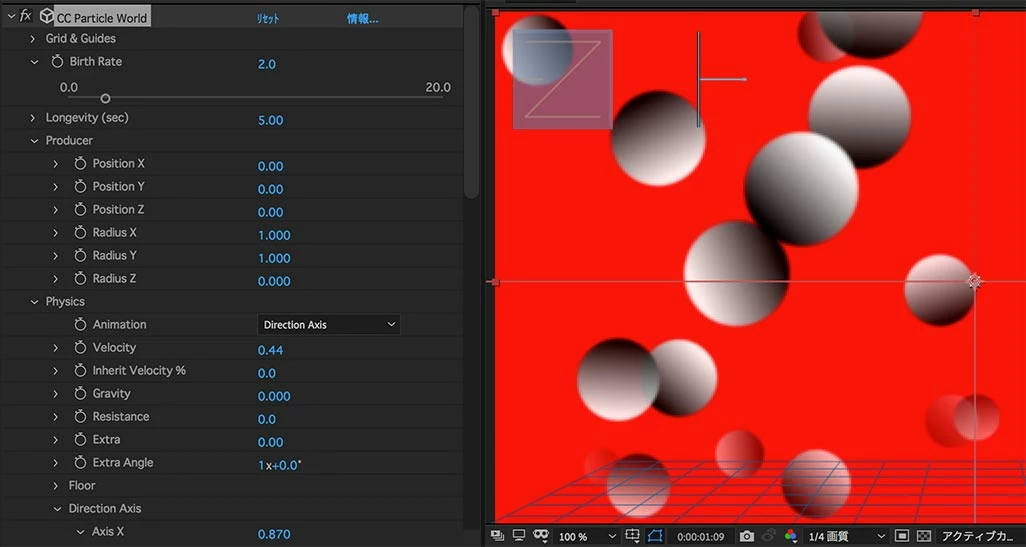

    サンプルは、初期設定の状態でカメラを床面から見上げるようにされていますが、正面からパーティクルが飛んでくるときは、Physics/Animation設定をDirection Axisにするのが一般的です。(カメラは初期設定に戻して下さい)
    Direction Axisは1方向にパーティクルを飛ばすことができます。
    それから、Producer/Radius Zを0 にすると、パーティクルが発射される位置が一定になり、理論的には、先に発射したパーティクルを後から発生したパーティクルが追い越すことはないので、パーティクルの重なりは少なくなるはずです。
    (ただし、パーティクルの発生数が多い、または、サイズが大きいと同じ時間に発生したパーティクルは重なり易くなります)
    重ならないように、Radius X・Yの数値を上げて、発射する位置をバラつかせるようにします。
    それと、パーティクルのシェイプレイヤーが大きすぎるので、約300px角に収まる大きさでいいと思います。
    (細部が荒くなる場合は、解像度を上げてください)

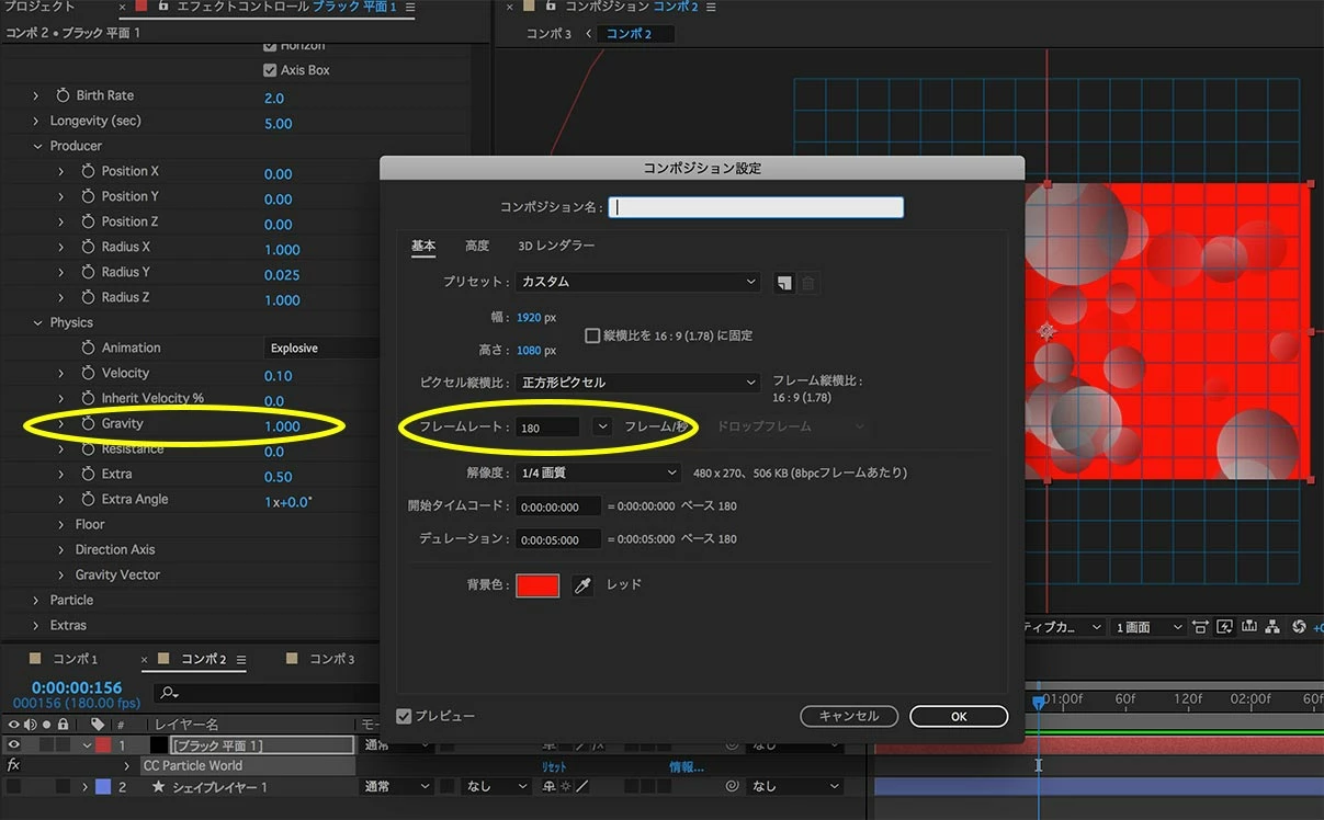

    思いつく対処法としては、パーティクルのスピードを上げるために、Gravityの数値を1にして、プロジェクトのfpsを180fps、デュレーション時間を長くする。
    (今回はGravityで速度をあげていますが、プロジェクトによって使用する機能は変わります)

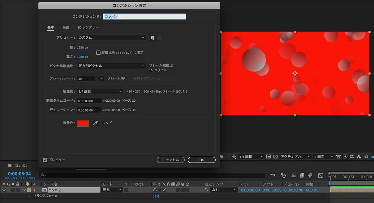

    30fpsのコンポジションを作成して、上記のコンポを配置します。
    元の低速に戻すため、伸縮600%にします。
    このような設定で、少し改善しないでしょうか・・・
    Sep 15, 2019 5:07 AM UTC
    ご返信ありがとうございます。
    180fpsコンポジションから30fpsコンポジションにネストして、600%伸ばしてみました。
    パラメーターを完全に縮尺に合わせていない状態ですが、
    10%〜15%くらい改善したように思います。
