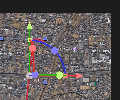

    この時点でこの3Dレイヤーの3D軸が上にYが右にXが真上にZが向くように3Dレイヤーのトランスフォーム内のXYZ回転で調整します。このキャプチャで言うと左下の白(グレー?)丸が位置(0,0,0)で元の「親とリンク」のトラックポイントの場所と同じになってるはずです。
    一度やっておくと次から新しい3Dレイヤーはこの向きを覚えるみたいですので一度だけ苦労して向きを合わせてください。
    これで準備完了で、この状態でこのレイヤーにパスを書いていき(今回は道路のルートなのでただの線ですが図形でも何でもOKです)、その後動画が移動するとトラックポイントで位置を決めているので地図の移動に伴って描画したパス(今回はルート)もついていきます。
